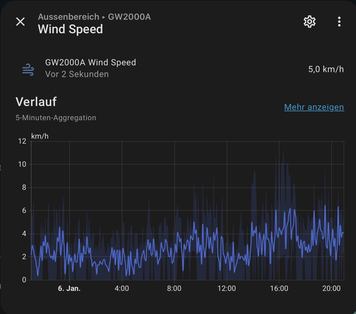

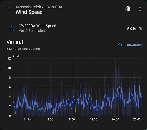

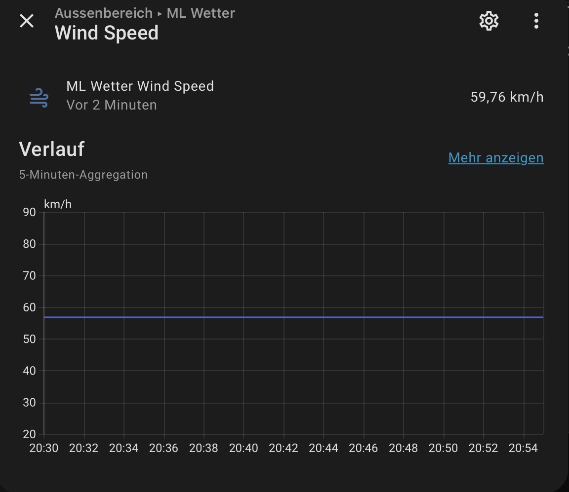

ML Wetter: die Windgeschwindigkeit wird 10x so hoch angezeigt.

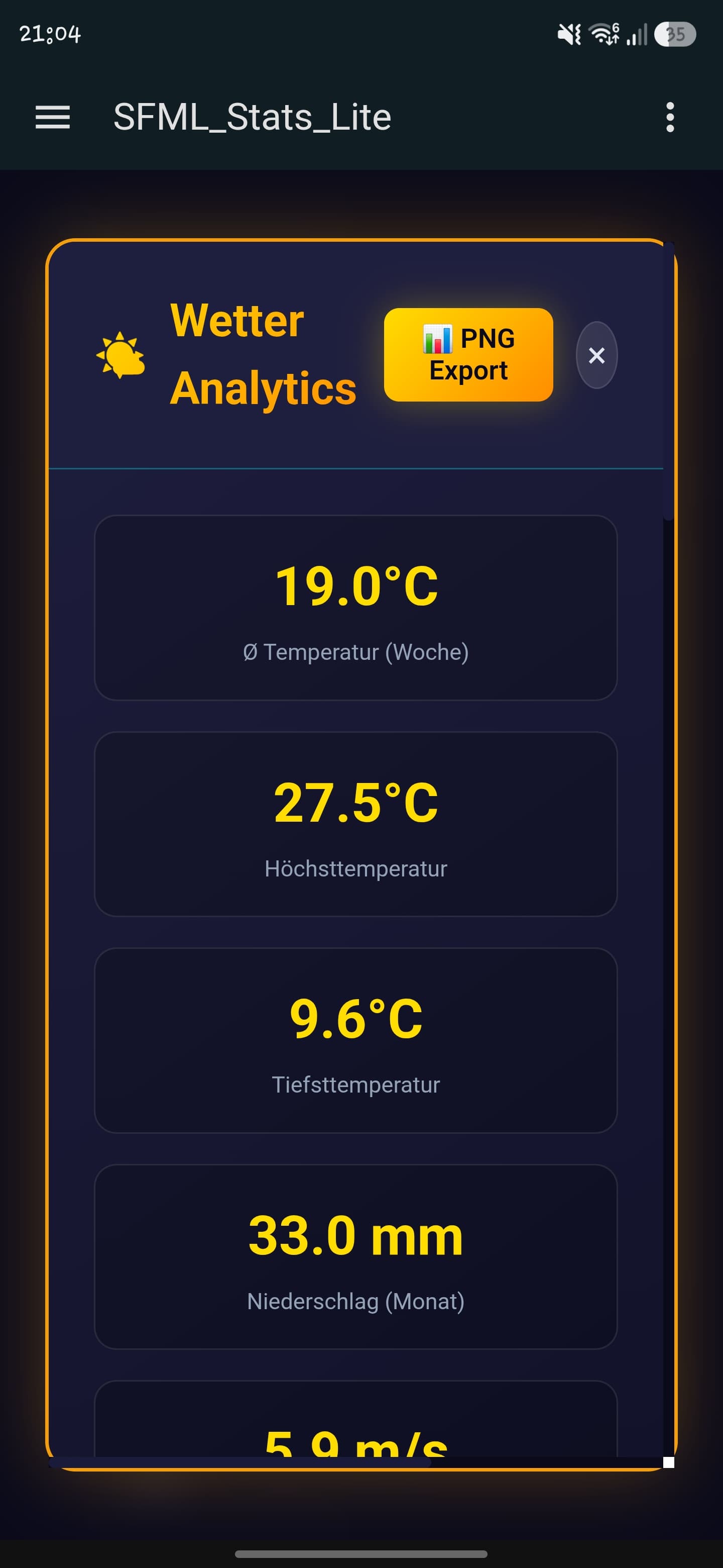

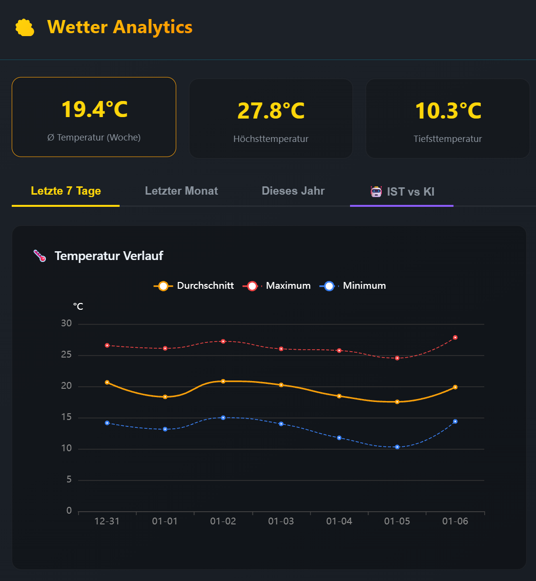

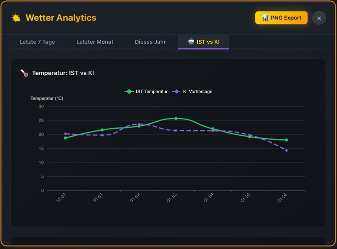

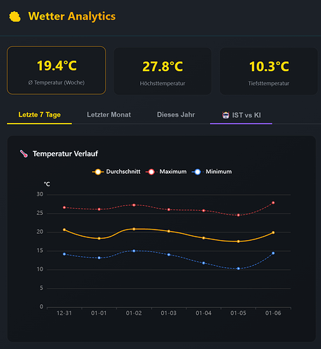

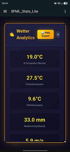

Ich benutze die X86. Als Beispiel siehe Screenshot.
Also die normale Ansicht, letzte 7 Tage kommt bei mir hin.

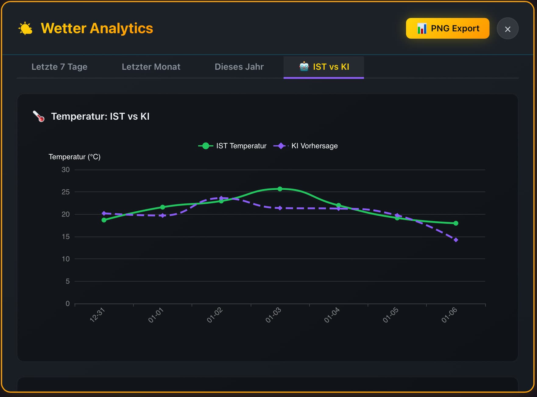

Aber der Reiter Ist vs KI hat schon Sommer

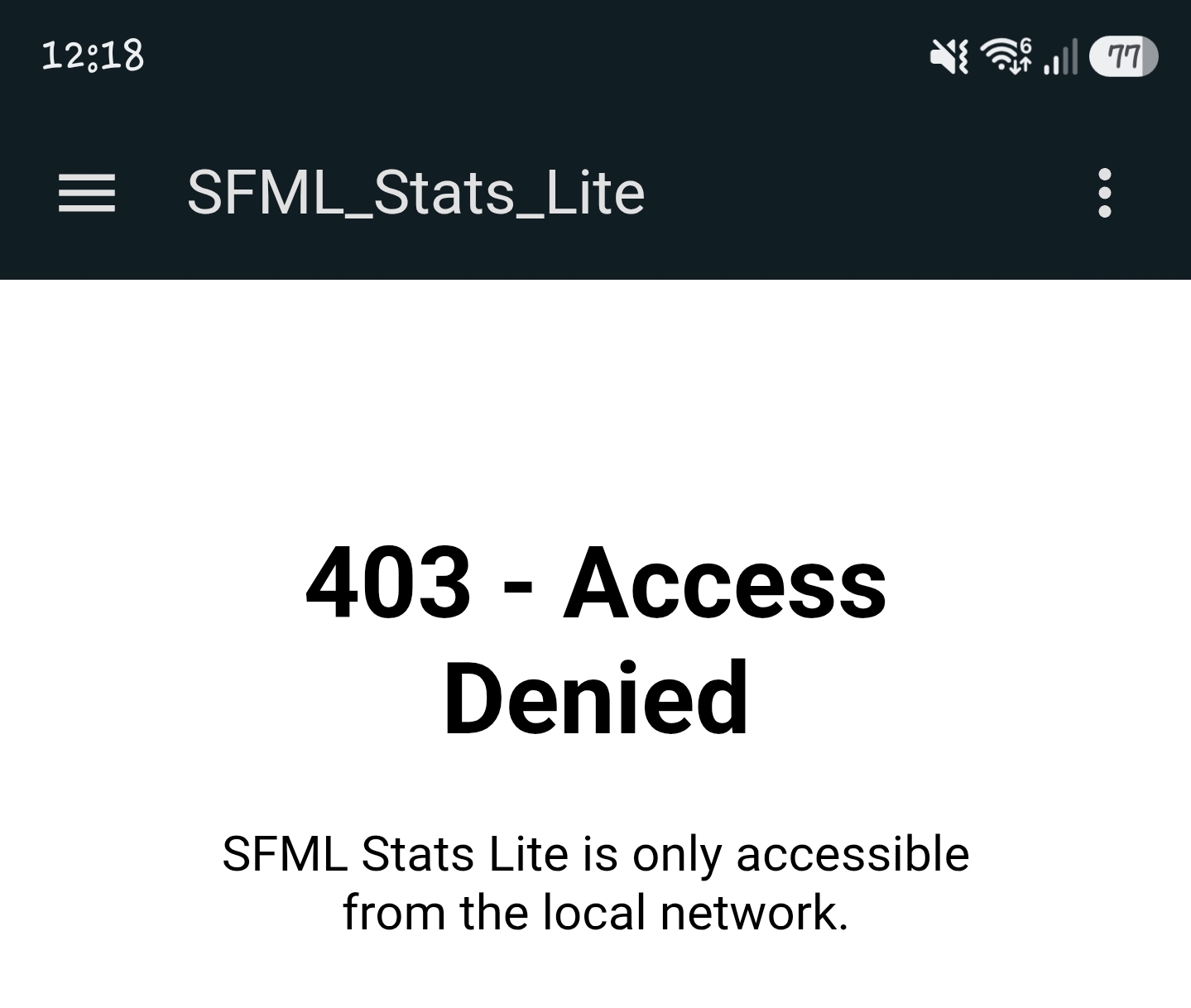

kurze Frage - hat sich hier was geändert?:
Hat bisher immer auch von extern geklappt. Hatte es so eingebunden:
/api/sfml_stats/dashboard
Die IP Adresse von deinen HA noch vorne anfügen
http://192.168.x.x:8123/api/sfml_stats_lite/dashboard
Nee, das geht dann definitiv nicht von extern. Deshalb ist ja die IP weg… Hat aber bisher problemlos funktioniert. Jetzt gehts nur noch im eigenen Netzwerk
Ich Zietiere mich mal selbst.
Aus Sicherheitsgründen wurde SFML-Stats geändert, das nur noch der zugriff aus dem selben IP-Bereich möglich ist.
Ok, kapiert. Danke für den Hinweis - das hab ich wohl überlesen…

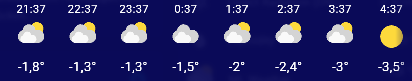

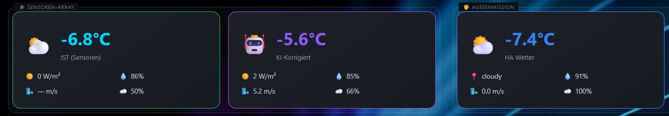

Mal eine Frage zu ML-Weather - wie kalkuliert das die Daten?
Beispiel - meine Wetterintegration (DWD) sagt -7,4°C Außentemperatur - mein eigener Sensor sagt -7,5°C Außentemperatur - ML Weather sagt -5,6°C.
Die Werte liegen da doch recht auseinander oder braucht ML Weather auch hier ein wenig “Trainingszeit” weil ich es erst heute morgen aktiviert habe? Wobei das ja die Werte aus SFML Stats zieht, oder?

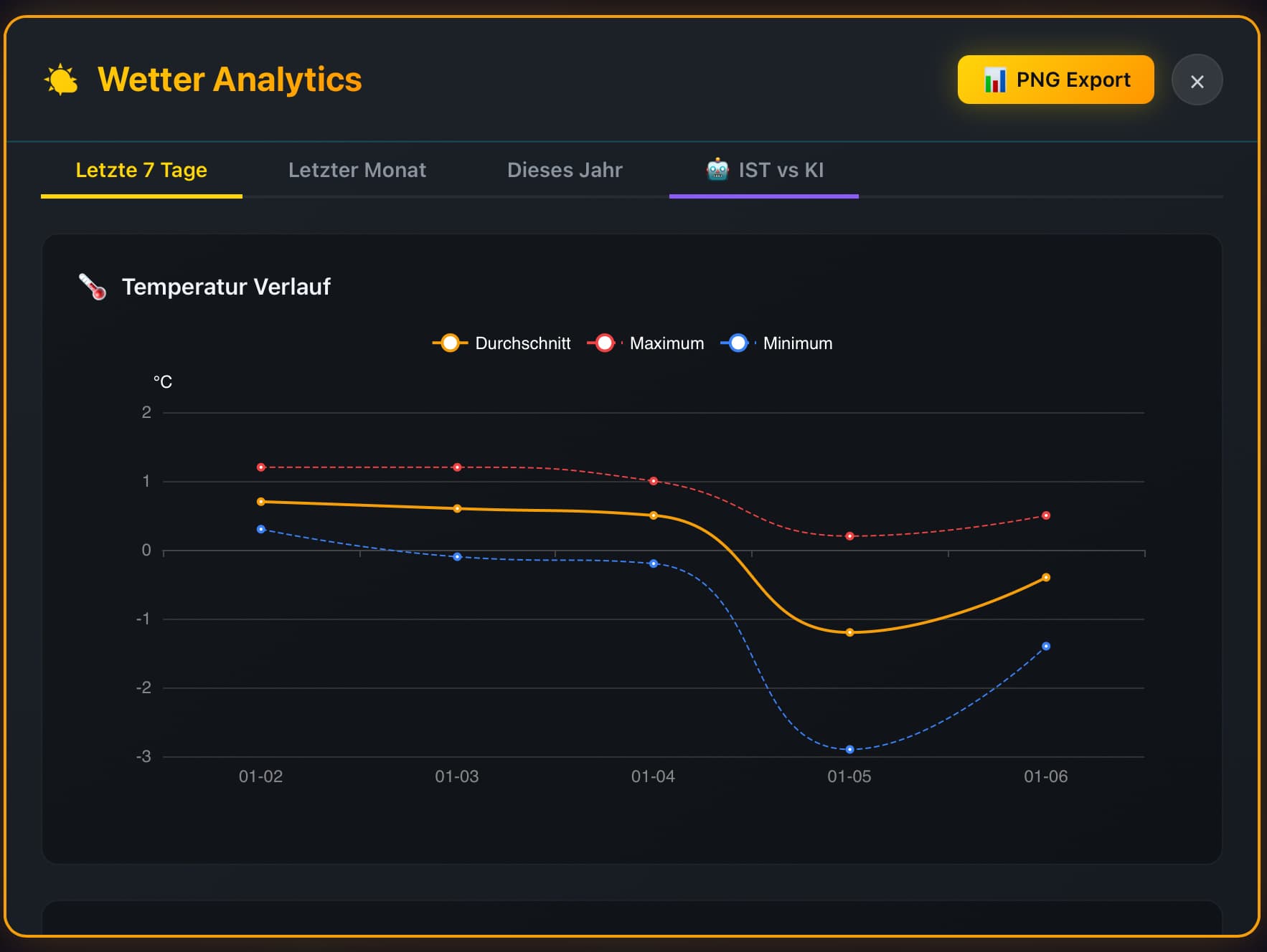

Die Werte in SFML Stats sind auch immer eher “zu warm” als es tatsächlich der Fall ist. Beispiel - wir hatten in der Nacht von vorgestern auf gestern rund - 16°C (7:00 - 8:15 Uhr durchgehend unter -15°C) - SFML sagt nur -13°C Tiefstwert.
Auch stimmt der “IST” Sensor hier nicht und zeigt weniger an als tatsächlich gemessen werden - HA Wetter kommt dagegen hin
