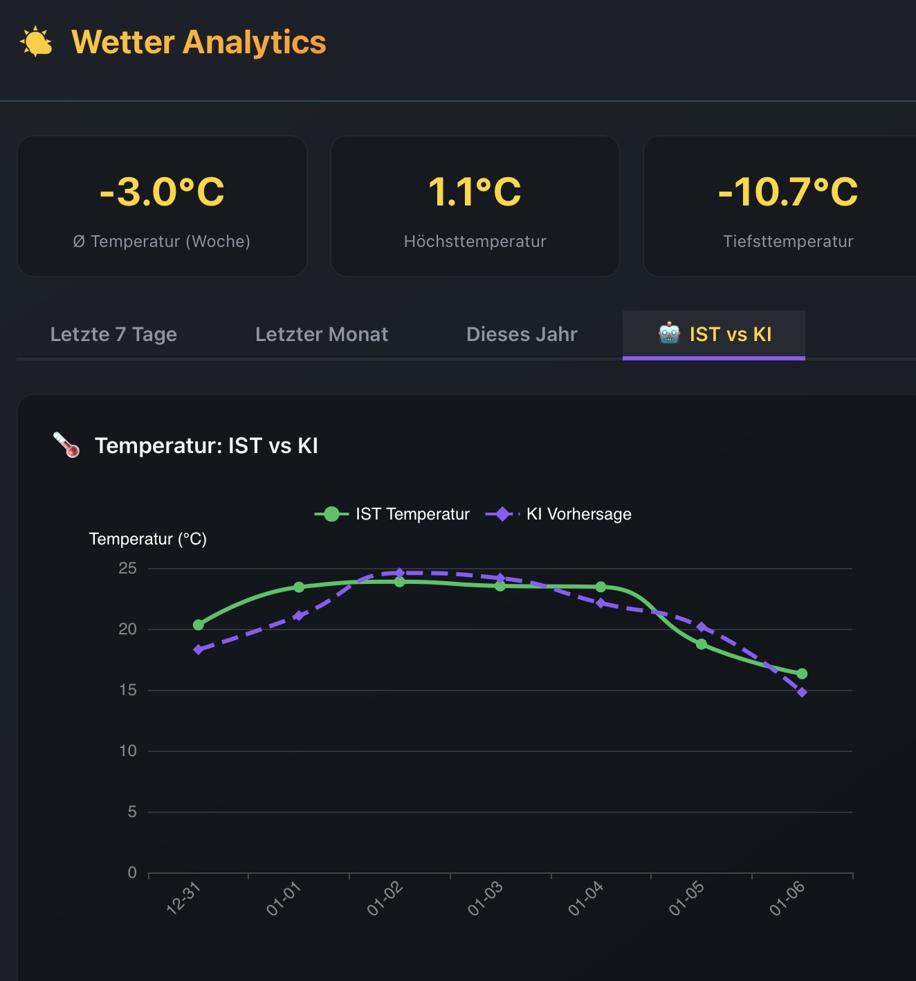

Aktuelle Version ist in Betrieb. Wo ist mein Fehler bzgl. KI Temperatur Prognose? (Für die Innenraumtemperatur würde es ja in etwa stimmen, aber vermutlich ist die Prognose eher für Außen gedacht :smiley: )
Hast Du einen Temperatur-Sensor, der Wert ist ebenfalls sehr hoch? Ich prüfe mal ob es einen Fehler in der Skalierung gibt.
Vielen Dank @Samhain , das ist ein Fehler in der Funktion:
renderWeatherComparisonCharts
Wird im kommenden Update gefixt. (der BUG führt ebenso zu Problemen beim Wechsel zwischen den Tabs)

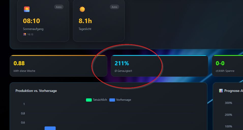

Bei der Anzeige der Durchschnitts-Genauigkeit hab ich in SFML-Stats auf einen Systemen jeweils weit über 100%, auch das ist eher unlogisch.

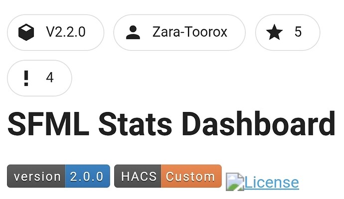

Ich habe im HACS noch die alte Stats stehen.
Kann man die irgendwie löschen, ohne die Konfiguration neu durchführen zu müssen.

Stats wird nicht mehr über Github gepflegt sondern automatisch via SFML ausgerollt.
@Flori am besten einfach das Benutzerdefinierte Repository “SFML Stats” in HACS löschen über die drei Punkte → Benutzerdefinierte Repositories und da dann rauslöschen. Geupdatet wird SFML Stats seit dem letzten Update automatisch über Solar Forecast ML.

Das hier meine ich mit der Durchschnitts-Genauigkeit:
