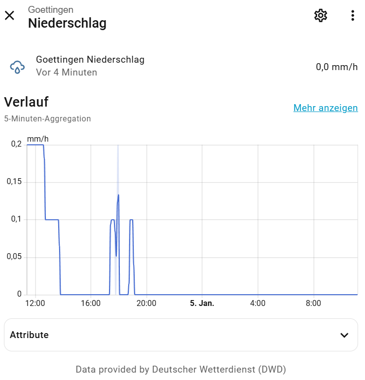

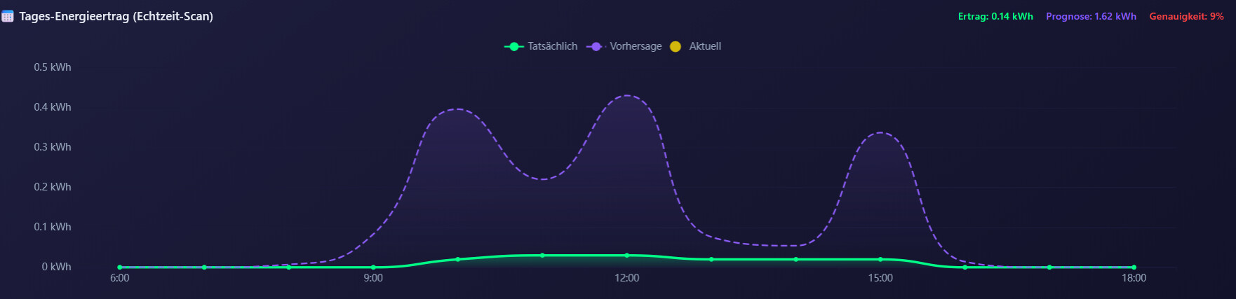

ich hatte seit Dezember Solar Forecast ML “nebenbei” auf meinem HA laufen lassen (meine Werte zur Genauigkeit schwankten zwischen 70-75% - bei dem aktuellen Wetter doch ein recht gutes Ergebnis) und der Entwicklung meiner Werte ab und zu Beachtung geschenkt. Jetzt zum 12.6 Release hatte ich mich entschieden, die bisheriege Fassung zu entfernen (wie oben beschrieben: löschen der beiden Ordner, Deinstallation der Integration und harter Neustart) und die neue Version clean zu installieren. Hintergrund waren verschiedene Entitäten, die nun nicht mehr unterstützt wurden und vgl. Leichen vorlagen.
Nach der Neuinstallation hatte ich alle meine bisher in der Integration genutzen Entitäten wieder eingebaut und entsprechen eines Neustarts wurde mir mitgeteilt, dass alles soweit ordentlich läuft - fein :slight_smile: :

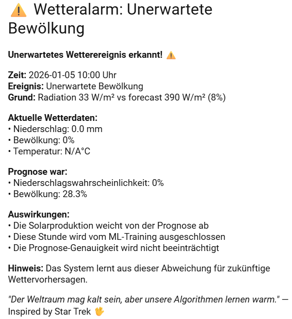

nur nun kam eine Fehlermeldung, die mich stutzig macht:
Angeblich fehlt bei mir die Temperatur bzw. Niederschlag und Bewölkung sind 0…

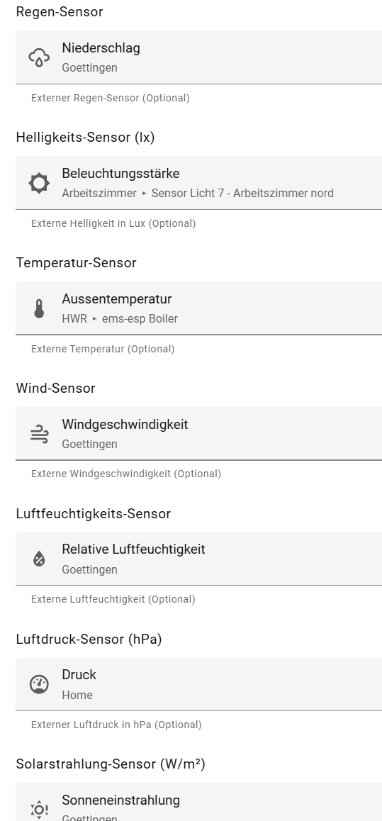

Zur Temperatur habe ich den Sensor meiner Heizung eingebunden und die weiteren Sensoren vom DWD gefüllt:
Schaue ich mir den Niederschlag an, passt der Wert aktuell:

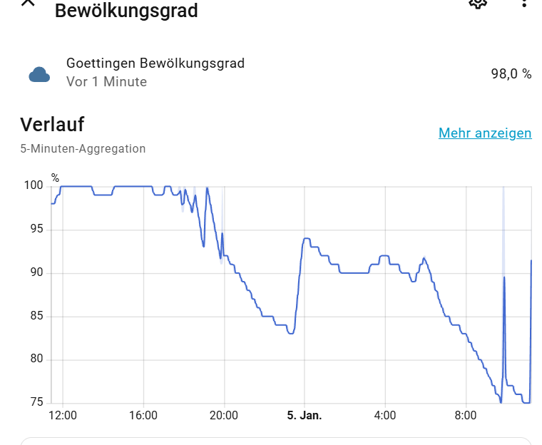

Zur Bewölkung hatte ich keine Entität eingebunden - dieser Wert scheint aus der Intrgration zu stammen. Schaue ich mir den Wert aus der Entität vom DWD an, ergibt sich:
Ein Blick aus dem Fenster unterstützt diesen Wert :wink:
Bei der Temperatur werden mir -0.1°C lt. Entität angezeigt. Dieser Wert wird anscheinend nicht übernommen.
Daher meine Frage an die Runde - was mache ich hier falsch… Meine Werte, die ich optional angegeben habe, werden wohl nicht übernommen…
Grüße
Thomas
Entweder eigene Sensoren verwenden oder keine Einträge.
SFML holt sich die Wetterdaten. Du erhältst bessere Ergebnisse, wenn Du eine eigene Wetterstation installiert hat. UV, Lux, W/m², Luftfeuchtigkeit, Außentemperatur, Wind und Regen wären da zu nennen.
Das haben wir Anfangs auch falsch gemacht.
Hallo Thomas, nimm mal die Sensoren für Helligkeit und Sonneneinstrahlung raus. Die können Deine Module gar nicht abbilden. Der Rest der Wettersensoren wird von einer eigenen Wetterstation nicht soweit abweichen.

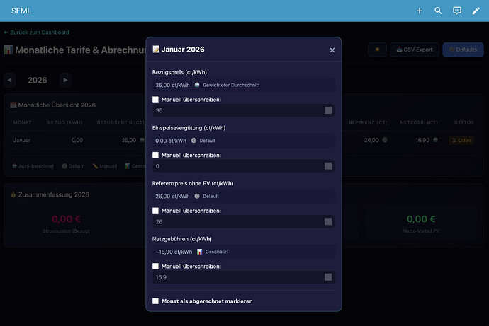

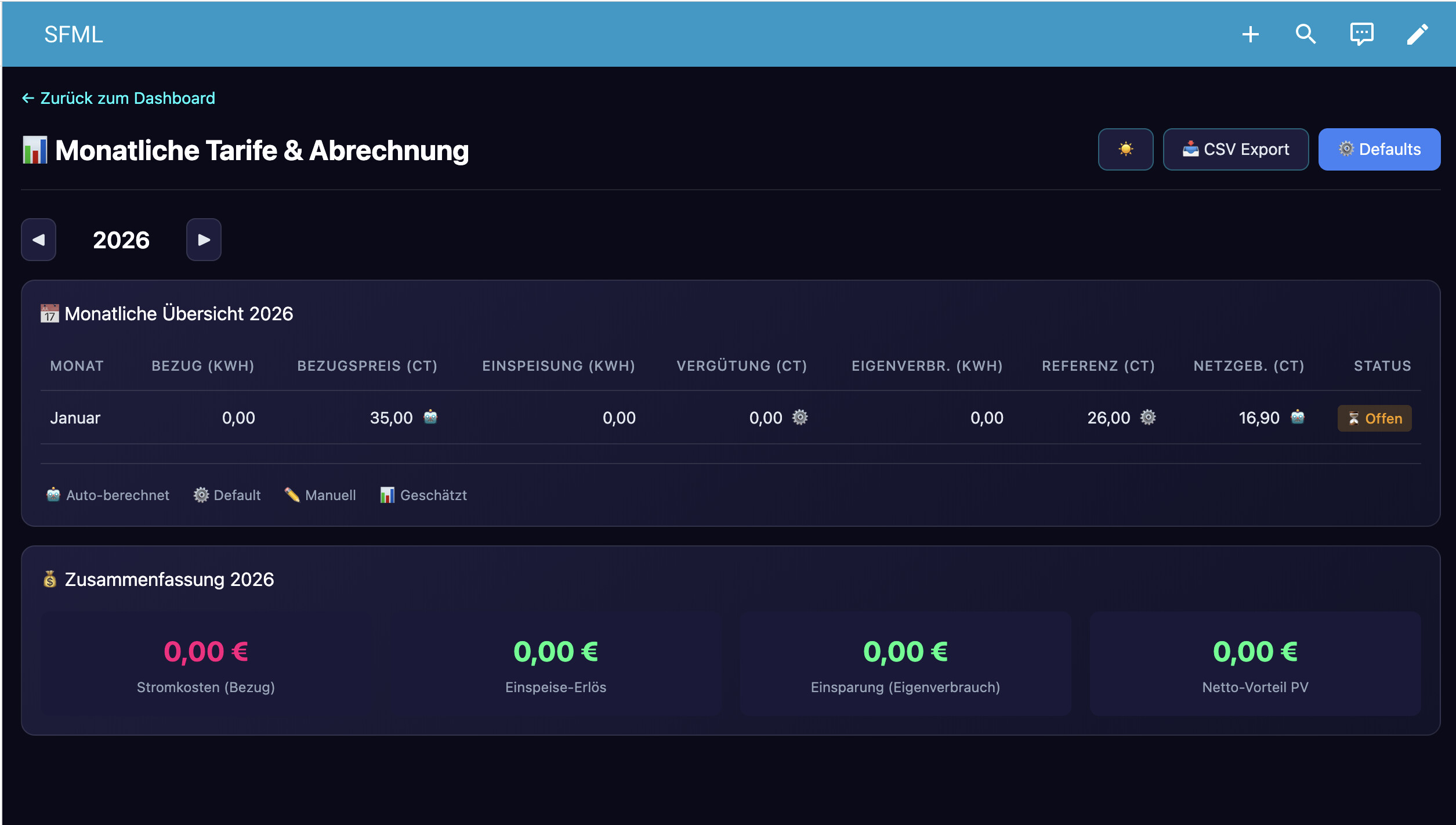

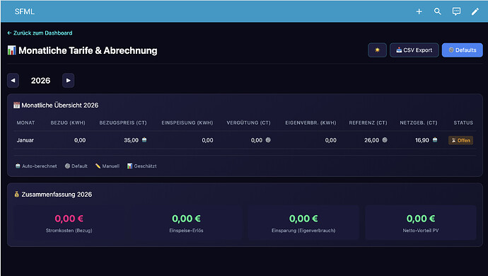

Monatliche Tarif-Verwaltung für EEG und Energy Sharing
Die Anforderungen an Energiegemeinschaften (EEG) in Österreich und das kommende Energy Sharing in Deutschland (ab Juni 2026) zeigen, dass die bisherige Kostenberechnung in Stats für viele von euch nicht mehr ausreichen wird.
Bei variablen Tarifen – etwa durch eine EEG, Mieterstrom oder künftig Energy Sharing – lassen sich korrekte Einsparungen nicht mit einem einzigen Fixpreis ermitteln.
Was kommt im nächsten Update?
Ein neuer Bereich im Dashboard: „Tarife & Abrechnung“. Hier erhaltet ihr eine übersichtliche Ansicht aller Monate des Jahres mit den relevanten Werten:
  • Monat
  • Bezug (kWh)
  • Bezugspreis
  • Einspeisung (kWh)
  • Vergütung
  • Referenzpreis
  • Status
Beispielwerte für vergangene und laufende Monate:
  • Januar: Bezug 234,5 kWh, Bezugspreis 32,47 ct/kWh (automatisch berechnet), Einspeisung 45,2 kWh, Vergütung 8,10 ct/kWh (Standard), Referenzpreis 26,0 ct/kWh (Standard), Status finalisiert.
  • Februar: Bezug 198,3 kWh, Bezugspreis 31,80 ct/kWh (manuell korrigiert), Einspeisung 67,8 kWh, Vergütung 7,50 ct/kWh (manuell korrigiert), Referenzpreis 26,0 ct/kWh (Standard), Status finalisiert.
  • März: Bezug 156,2 kWh, Bezugspreis 29,15 ct/kWh (automatisch berechnet), Einspeisung 123,4 kWh, Vergütung 8,10 ct/kWh (Standard), Referenzpreis 26,0 ct/kWh (Standard), Status in Bearbeitung.
Die Statusangaben erklären sich wie folgt:
  • Automatisch berechnet: SFML Stats ermittelt den Wert selbstständig.
  • Standard: Der einmal konfigurierte Default-Wert.
  • Manuell korrigiert: Ihr habt den Wert basierend auf eurer Abrechnung angepasst.
  • Finalisiert: Der Monat ist abgerechnet, die Werte sind fest.
Wie funktioniert das?
  1. Automatische Berechnung (läuft eigenständig): SFML Stats ermittelt für jeden Monat den gewichteten Durchschnittspreis. Dabei wird nur der tatsächliche Bezug berücksichtigt.
    Beispiel: Mittags bei hohem PV-Ertrag kein Bezug, daher irrelevant für den Preis. Abends ohne PV: Bezug von 1,2 kWh zu 38 ct/kWh. Der Durchschnitt berücksichtigt ausschließlich die Stunden mit realem Stromkauf – nicht die teuren Stunden, die die PV-Anlage abdeckt.
  2. Einmalige Konfiguration (einmalig von euch): Im Setup legt ihr eure Standardtarife fest:
    • Referenzpreis: Kosten pro kWh ohne PV-Anlage (z. B. 26 ct/kWh).
    • Standard-Einspeisevergütung (z. B. 8,1 ct/kWh).
    • Optional: Spezifische EEG-Tarife für Energiegemeinschaften.
      Diese Werte dienen als Vorschlag für jeden Monat.
  3. Monatliche Korrektur (nach eurer Abrechnung): Sobald die Stromrechnung eintrifft, wählt ihr den Monat aus und tragt die tatsächlichen Werte ein:
    • Realer Bezugspreis (inkl. EEG-Anteil, Netzgebühren usw.).
    • Tatsächliche Einspeisevergütung.
    • Netzgebühren (falls separat ausgewiesen).
      Anschließend markiert ihr den Monat als finalisiert. SFML Stats aktualisiert dann alle historischen Berechnungen mit den korrekten Preisen.
Was bringt das konkret?
Eine präzise Einsparungsberechnung: Bisher galt Einsparung = Eigenverbrauch × aktueller Bezugspreis (bei Dynamischen Tarifen stundengenau). Allerdings ist es nichtt dazu geeignet der neuen Regelung Rechnung zu tragen, da der Bezugspreis durch die PV-Anlage verzerrt wird (weniger Netzbezug führt zu höheren Netzgebühren pro kWh).
Neu: Einsparung = Eigenverbrauch × Referenzpreis. Der Referenzpreis entspricht den Kosten, die ohne PV für den gesamten Verbrauch anfallen würden – das ist die tatsächliche Ersparnis.
Praxisbeispiel:
  • Ohne PV: 10.000 kWh Bezug zu 26 ct/kWh → 2.600 € Stromkosten.
  • Mit PV: 1.000 kWh Bezug zu 38 ct/kWh (höhere Netzgebühren) → 380 € Stromkosten.
    Aktuelle Berechnung: 9.000 kWh × 38 ct = 3.420 € Einsparung (falsch).
    Neue Berechnung: 9.000 kWh × 26 ct = 2.340 € Einsparung (realistisch, da ohne PV mehr gezahlt worden wäre).
Zusätzliche Features
Ich hatte bereits im letzten Call angekündigt das ein CSV-Export kommen wird.
  • CSV-Export: Alle Monatsdaten für eigene Auswertungen in Tabellenkalkulationen.
  • Netzgebühren-Schätzung: Basierend auf dem Jahresverbrauch.
  • EEG-Anteil: Automatische Ermittlung des Prozentsatzes aus der Energiegemeinschaft.
Für wen ist das gedacht?
  • Mitglieder von Energiegemeinschaften (EEG) in Österreich.
  • Nutzer von Mieterstrom oder Quartierskonzepten.
  • Alle mit variablen Tarifen (z. B. aWATTar, Tibber).
  • Alle, die nach der Jahresabrechnung reale Werte nachtragen möchten.
  • Alle, die Daten in Excel oder ähnlichen Programmen exportieren wollen.

So sah das Logbuch noch am 01.01 aus und es gab eine Benachrichtigung.
2026-01-01 23:30:35 - custom_components.solar_forecast_ml.physics.physics_calibrator - DEBUG - Snowy calibration sample: Gruppe 1 hour 9, bucket=snowy, ratio=1.13, snow_covered_panels=True
2026-01-01 23:30:35 - custom_components.solar_forecast_ml.physics.physics_calibrator - DEBUG - Snowy calibration sample: Gruppe 1 hour 10, bucket=snowy, ratio=0.65, snow_covered_panels=True
2026-01-01 23:30:35 - custom_components.solar_forecast_ml.physics.physics_calibrator - DEBUG - Snowy calibration sample: Gruppe 1 hour 11, bucket=snowy, ratio=0.90, snow_covered_panels=True
2026-01-01 23:30:35 - custom_components.solar_forecast_ml.physics.physics_calibrator - DEBUG - Snowy calibration sample: Gruppe 1 hour 12, bucket=snowy, ratio=4.55, snow_covered_panels=True
2026-01-01 23:30:35 - custom_components.solar_forecast_ml.physics.physics_calibrator - DEBUG - Snowy calibration sample: Gruppe 2 hour 9, bucket=snowy, ratio=1.99, snow_covered_panels=True
2026-01-01 23:30:35 - custom_components.solar_forecast_ml.physics.physics_calibrator - DEBUG - Snowy calibration sample: Gruppe 2 hour 10, bucket=snowy, ratio=1.45, snow_covered_panels=True
2026-01-01 23:30:35 - custom_components.solar_forecast_ml.physics.physics_calibrator - DEBUG - Snowy calibration sample: Gruppe 2 hour 11, bucket=snowy, ratio=1.28, snow_covered_panels=True
2026-01-01 23:30:35 - custom_components.solar_forecast_ml.physics.physics_calibrator - DEBUG - Snowy calibration sample: Gruppe 2 hour 12, bucket=snowy, ratio=8.13, snow_covered_panels=True
2026-01-01 23:30:35 - custom_components.solar_forecast_ml.physics.physics_calibrator - DEBUG - Snowy calibration sample: Gruppe 3 hour 10, bucket=snowy, ratio=0.56, snow_covered_panels=True
2026-01-01 23:30:35 - custom_components.solar_forecast_ml.physics.physics_calibrator - DEBUG - Snowy calibration sample: Gruppe 3 hour 11, bucket=snowy, ratio=1.26, snow_covered_panels=True
2026-01-01 23:30:35 - custom_components.solar_forecast_ml.physics.physics_calibrator - DEBUG - Snowy calibration sample: Gruppe 3 hour 12, bucket=snowy, ratio=4.27, snow_covered_panels=True
Die letzten Tage gab es keine Benachrichtigung mehr, obwohl die Platte komplett zu sind.
2026-01-04 23:30:28 - custom_components.solar_forecast_ml.data.data_weather_expert_blender - DEBUG - No snow predictions to learn from on 2026-01-04
Ist das so richtig oder lernt die KI jetzt komplett falsch?
