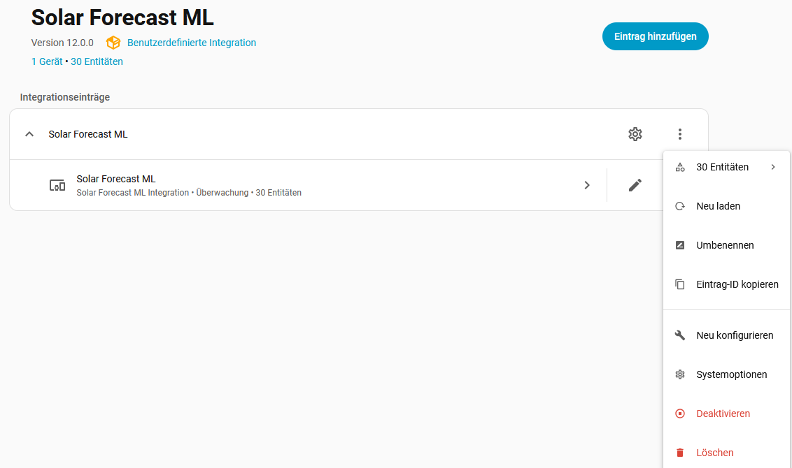

Also zunächst die Integration löschen:
Und welche von diesen Ordnern müssen jetzt noch manuell gelöscht werden?

Danach Entwicklerwerkzeuge → Aktionen → Install Extra Features → Aktion ausführen → HA neu laden
Und danach SFML STATS / Lite und Grid Price Monitor nach Bedarf und System einrichten.
Noch eine Anmerkung: bei dem File Editor musst du jede Datei einzeln löschen, wenn du Studio Code Server als Add On nimmst, kannst du direkt den kompletten Ordner löschen.

Integration ist gelöscht
Versuche mal Studio Code Server …
Jo habe es gerade bemerkt… Danke
oder FTP oder SMB
Da kann man besser auf die Dateien zugreifen
Wurde hier schon mehrfach erwähnt. Der FILE MANAGER kann nur leere Verzeichnisse löschen. Installiere STUDIO CODE SERVER und Du hast ein vernünftiges Werkzeug.
SCS war schon installiert und das löschen hat dann auch geklappt!
System ist jetzt komplett neu gestartet
Noch ne dumme Frage: kann ich jetzt einfach unter Interation hinzufügen neu installieren?
Hast du HA neu gestartet nach dem Löschen?
Und nach dem Neu Installieren auch?
Dann kannst du es hinzufügen und dann nach 10min nochmal neu Starten dann sollte es Passen.
Achja “Neu Starten” bitte den Roten Button benutzen
Ja über den ROTEN Button das hatte ich mehrfach gelesen.
Neu installiert habe ich noch nicht, das war meine Frage:
