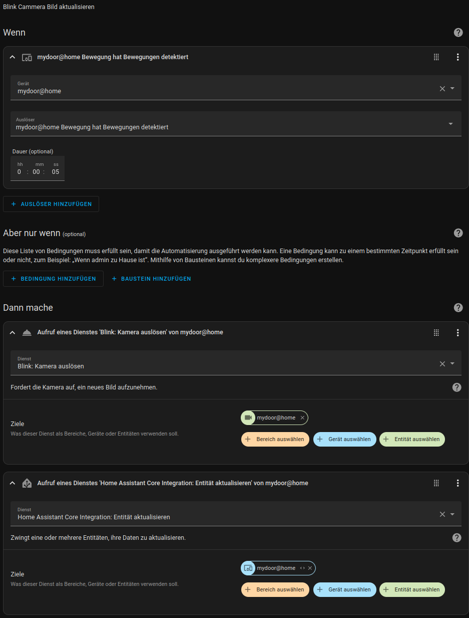

Hi, wie hast. du diese Automation umgesetzt? VG
bin mir nicht sicher, ob es Dir Hilft.
alias: Front_Door_Update
description: Blink Cammera Bild aktualisieren
trigger:
  - type: motion
    platform: device
    device_id: 7b205fb574e395dde923ac72bfa026da
    entity_id: d54fde0bf70a71cf5e48ec321fbdd51d
    domain: binary_sensor
    for:
      hours: 0
      minutes: 0
      seconds: 5
condition: []
action:
  - service: blink.trigger_camera
    data: {}
      entity_id: camera.mydoor_home
  - service: homeassistant.update_entity
    data: {}
Und hier noch mal als Bild:
P.S.: Ob die 5 Sekunden gut gewählt sind, muss jeder selbst wissen, meist haben die klingelnden Personen nicht die Zeit auf Antwort zu warten :slight_smile:
Vielen Dank, habs. endlich hinbekommen.
