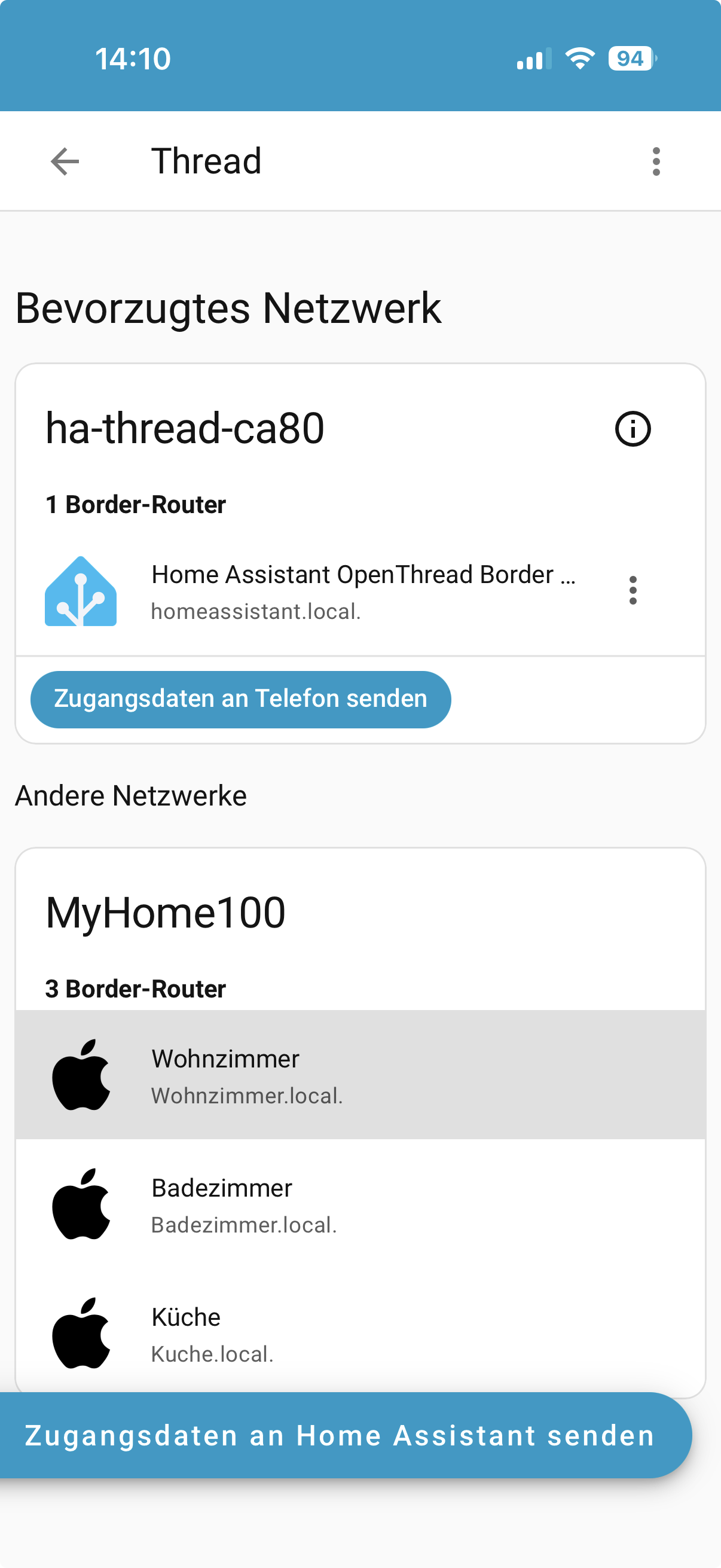

Bevorzugtes Netzwerk ha-thread-ca80
1 border router “Home Assisant Open Thread Border Router #6580 und dem Symbol mit Schlüssel mit folgenden Details:

Die Zugangsdaten im Bereich Thread, hast Du bereits synchronisiert?
Also Zugangsdaten an Home Assistant / Telefon senden.
Danke Osorkon,
da kriege ich das Fenster:
“Vorgang fehlgeschlagen. Fehler beim Speichern der Thread-Zugangsdaten im Schlüsselbund. Fehler: Cannot store frozen credentials.” dann kann ich entweder auf “Erledigt” oder “Erneute versuchen” klicken.
Also im Prinzip der gleiche Fehler. Irgendwie scheint sich Apple einzumischen. Das würde ich gerne verhindern….

Keine TBR, die mir gehören. Deshalb sind/sollen die nicht ins bevorzugte Netz. Siehe meine Hardcopy. Am liebsten wäre mir, die ganz sperren zu können.
