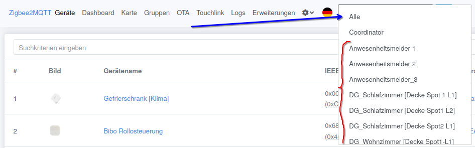

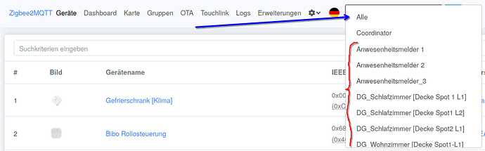

Diese Geräte sollte man am endgültigen Ort, versuchen am dichtesten Router anzulernen, in Z2M kann man das auswählen

wie kann ich das Anlernen an einem bestimmten Router vornehmen?
Und ja, ich gehe über das Auswahlfeld und wähle des Router aus, um dann dort z.B. einen Sensor anzumelden. Ich stelle aber fest, dass mein Coordinator eine Steckdose in der Nähe hat (und verbunden ist), aber in der Auswahl wird er mir nicht angeboten. Was mache ich da?
In jedem Fall vielen Dank: Du hast mir einen Weg gezeigt, wie ich es bei einigen anderen machen konnte! Es sieht jetzt wesentlich besser aus!

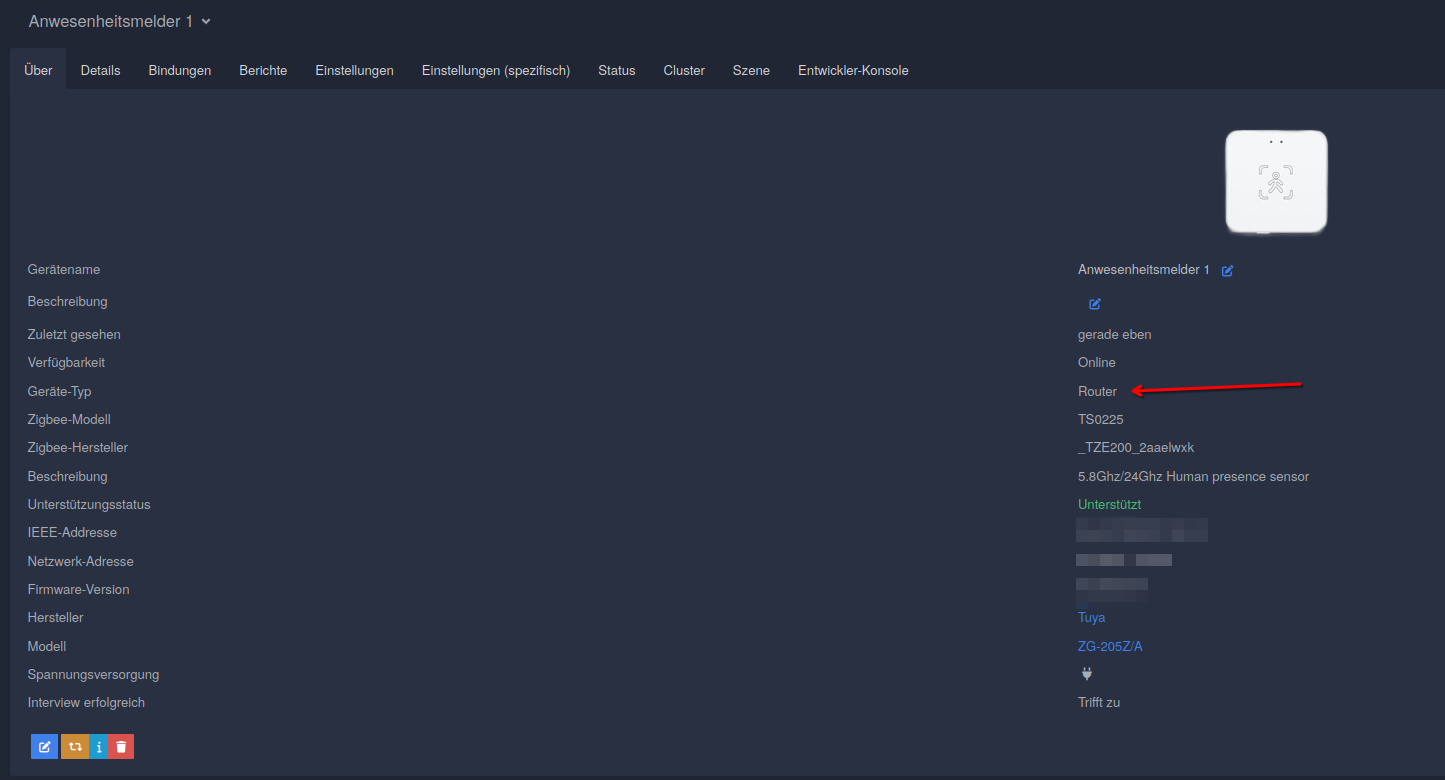

ohne Logs und dem genauen Wissen über die Geräte und die Umgebung, würde ich sagen, dass der Zwischenstecker kein Router ist, das kann schon mal sein, wenn die Firmware nicht Zigbee konform implementiert ist, oder dass er nicht korrekt mit dem Koordinator verbunden ist ![]()
Es gibt Aktoren, die man hinter Schalter, oder Steckdosen einbaut, da gibt es auch einige, die sich nicht als Router eignen, vielleicht trifft das auch auf diesen Zwischenstecker zu?

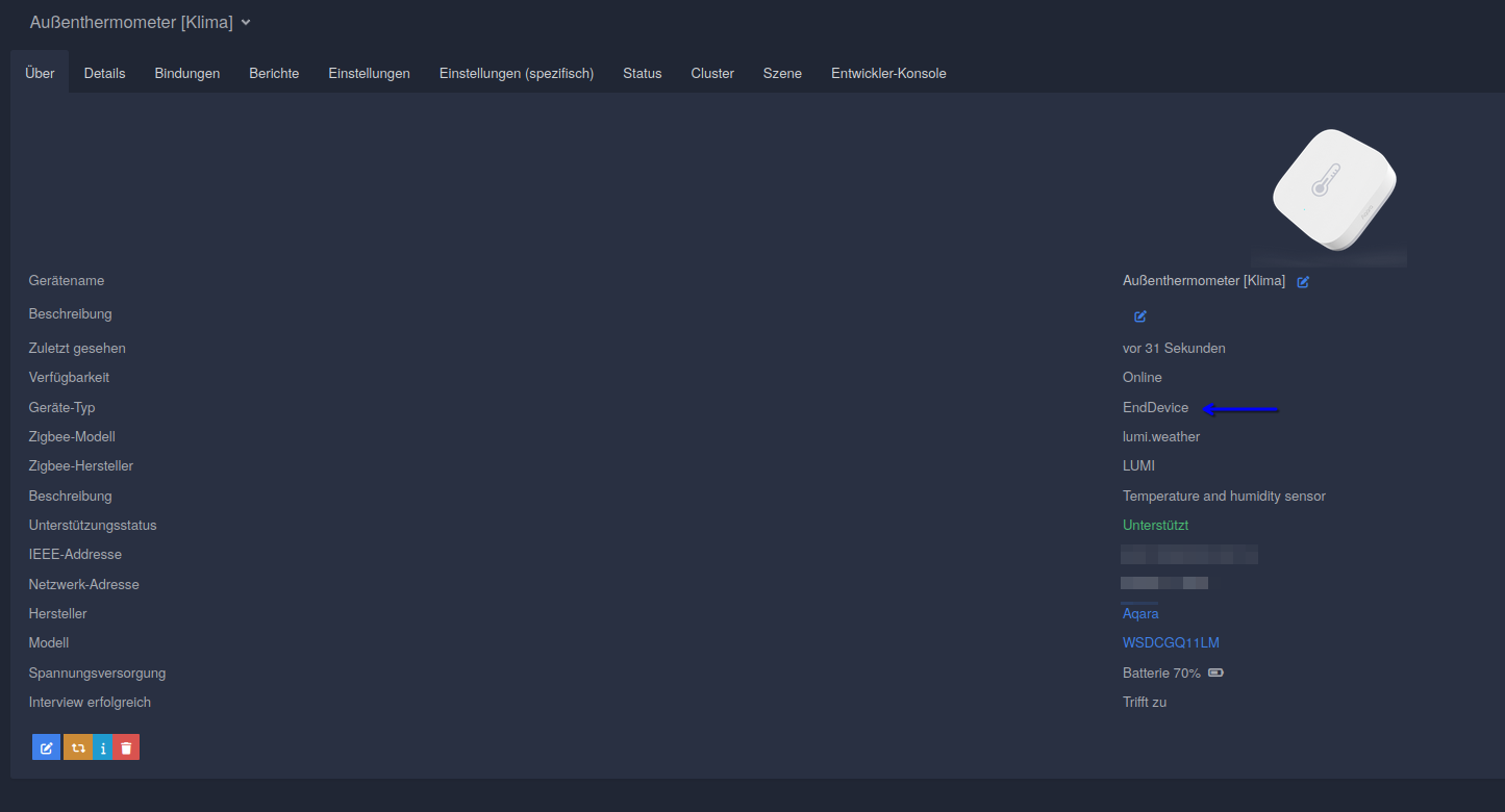

In der Übersicht zum Gerät, wird angezeigt, ob es sich um ein Endgerät handelt, oder ab es ein Router ist
Danke nochmals, Bernd. Ich habe alle nachgesehen -es sind ja alles Tuyas- und bei allen “Steckdosen” steht Router. Die Sensoren sind alles wie bei Dir abgebildet, Endgeräte.
