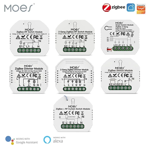

Nutzt jemand von euch auch Zigbee-Relais die mit den Shelly-Relais zum Ein-Ausschalten vergleichbar sind? ich verwende “Shelly 1er”, die gäbs aber von Zigbee auch, von Sonoff hab ich so was gesehen glaub ich …
Haben die Vorteile (wahrscheinlich, weil sie ja auch als Repeater funktionieren können)?
Ich nutze diese, wenn ich keinen N-Leiter in der Dose zu Verfügung habe:
Ist dann allerdings kein Router.
Zum dimmen kommt dieses Device zum Einsatz:
Und diese, wenn es nur ums schalten geht und die Dose mir “Vollaustattung” bietet:
