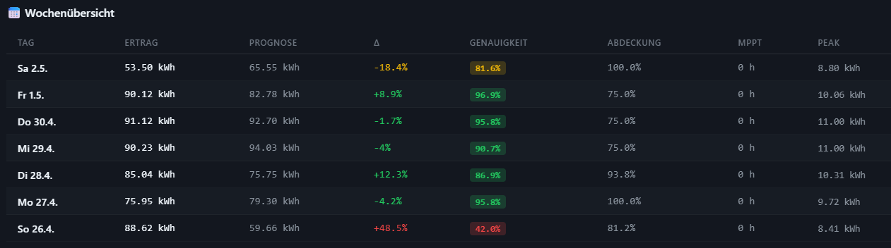

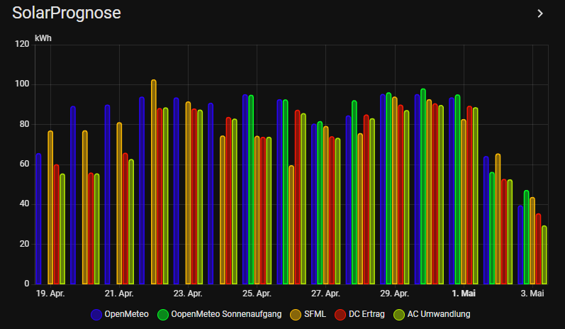

Auch bei mir steht die von dir genannten Genauigkeitsanzeige auf ca. 75%. Was ich mir anschaue ist: Wieviel wurde Vorhergesagt, was habe ich erzeugt und bilde mir darüber ein Bild wie die Genauigkeit ist.
Wie man hier sieht würde mir OpenMeteo hier immer wieder mal zu viel anzeigen. Da bin ich mit SFML zufriedener.
Auch Stats zeigt mir für die Woche zumeist eine gute Güte an, aber eben nicht immer - das aber liegt eher daran das Petrus plötzlich eine andere Laune hat.
Wie man hier sieht, war die Vorhersage für letzten Sonntag total daneben. Aber ein + von 48% kann ich verschmerzen.

Open Meteo kann man über Dämpfungsfaktoren und DC Efficency (z.b. 0,96) ebenfalls sinnvoll anpassen damit die Werte besser passen. V.a. wenn diese im Mittel immer etwas zu hoch sind.
