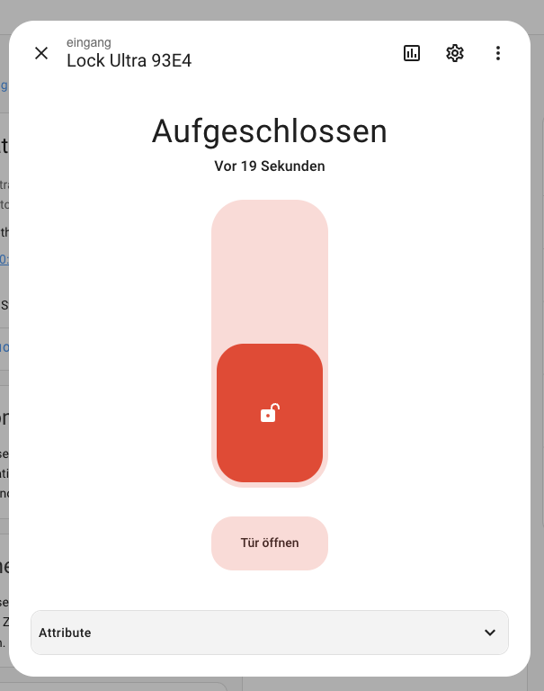

danke fürs probieren! Könntest du noch nachsehen, wenn du bei der Integration beim Lock auf Konfigurieren gehst, gibt’s da die Option Falle erzwingen? Beim Lock Pro gibt’s das, danach hats die Unterscheidung beim öffnen gegeben.
Das mit dem wer hat entsperrt habe ich mir schon lange beim Keypad Touch gewünscht, wird’s glaub ich leider nicht geben :face_with_diagonal_mouth:
@bw1 Wenn “Falle erzwingen” angehakt ist, dann gibt es auch die Möglichkeit “Tür öffnen”.
Sehr gut, danke fürs Nachsehen, dann werde ich mir die Kombo auch Mal holen.
Ja, kann ich bestätigen:
Diese neue Art der Integration (ich habe es vorher nicht geschafft, Switchbot per Bluetooth zu integrieren und das jetzt erst nach dem HA update geschafft) ist übrigens deutlich schneller, als die Integration über die API selber. Ich habe einen Knopf, der die Tür öffnet und diese funktioniert per Bluetooth jetzt in ca. einer Sekunde und davor waren es ca. 2-3 Sekunden.
Die States der Entity sind jetzt:
  • “open” - Falle ziehen (auch aufschließen, falls nötig)
  • “unlock” - Aufschließen ohne Falle ziehen
  • “lock” - Abschließen

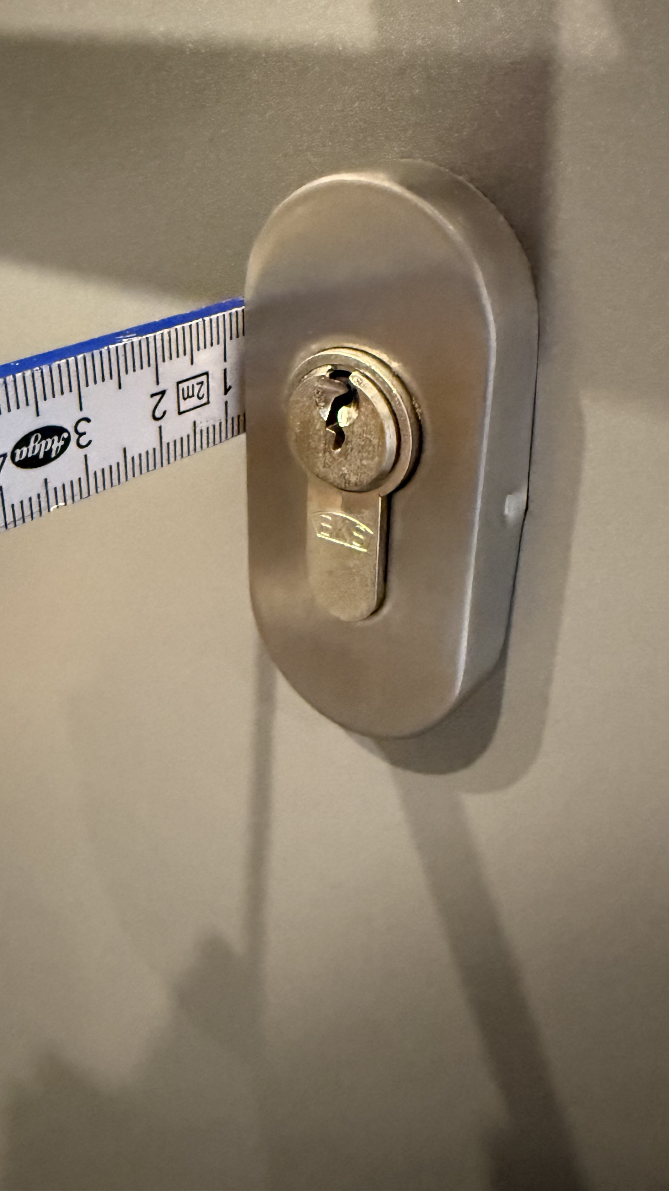

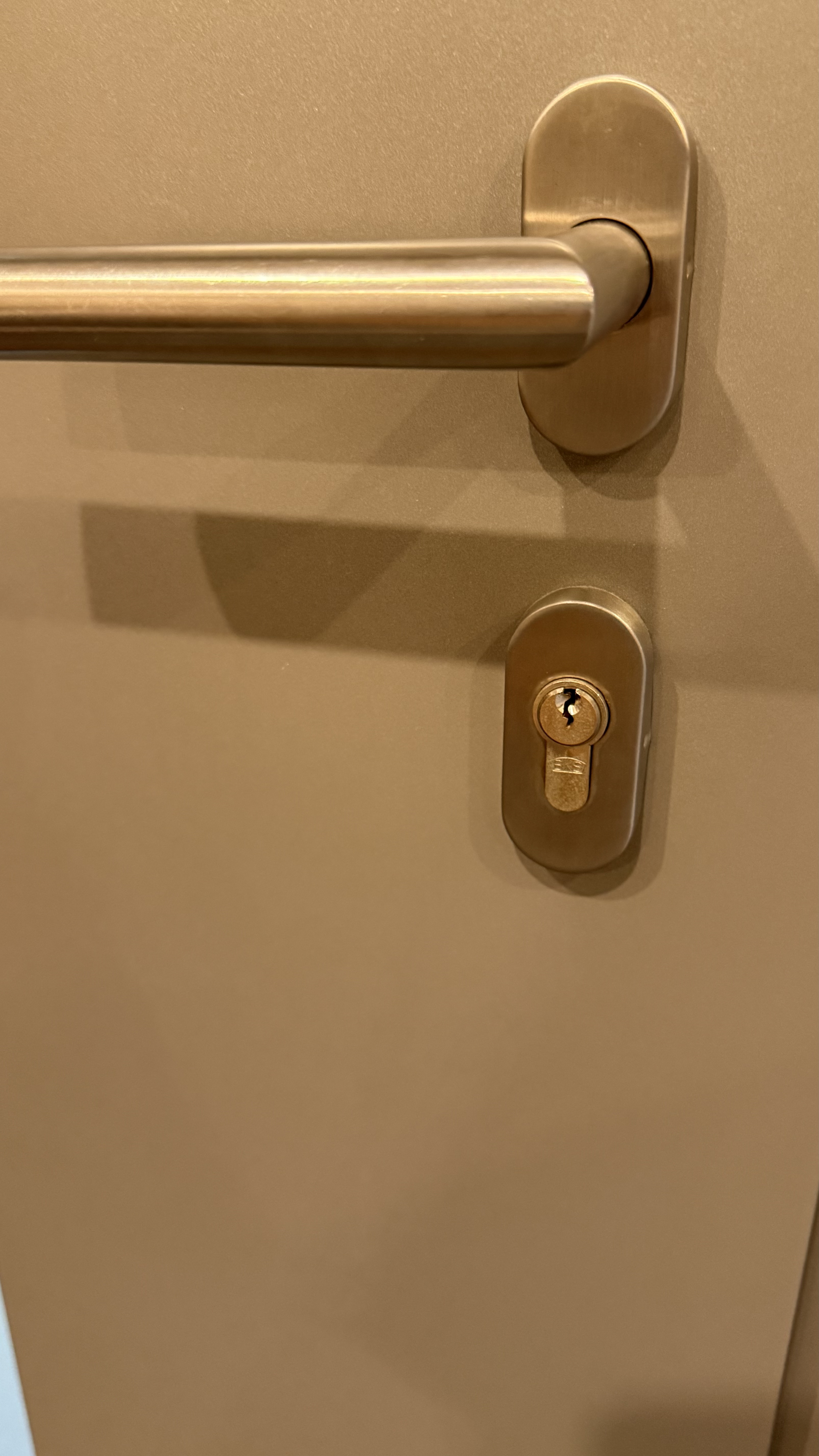

Ich hätte mal eine praktische Frage. Und zwar bin ich mir unschlüssig ob das Ultra an meine Haustür passen würde. Habe auf der SwitchBot Webseite und Produktfotos versucht zu erkennen, ob es passen würde.
So sieht mein Schloß an der Türinnenseite aus:
Habe noch nicht näher nachgesehen, was sich unter der Abdeckung um das Schloß herum befindet und ob der Unterbau der Abdeckung entfernbar ist.
Also bei dem Ding würde ich die Abdeckung abklipsen und dann das Schloss daran festschrauben. Das Schloss verdeckt dann auch die fehlende Abdeckung und somit sieht das nicht komisch aus.
Den Deckel abmachen.
Evtl steht das Schloß zu weit raus und das Lock klammert sich nur mit den Madenschrauben fest.
Ich hab mir eine passende Zwischenplatte gedruckt, natürlich völliger Overkill. Irgendeine Holz,Pappe, Plastikplatte reicht völlig. Doppelseitiges Klebeband und gut. Nur das es nicht so in der Luft hängt.
