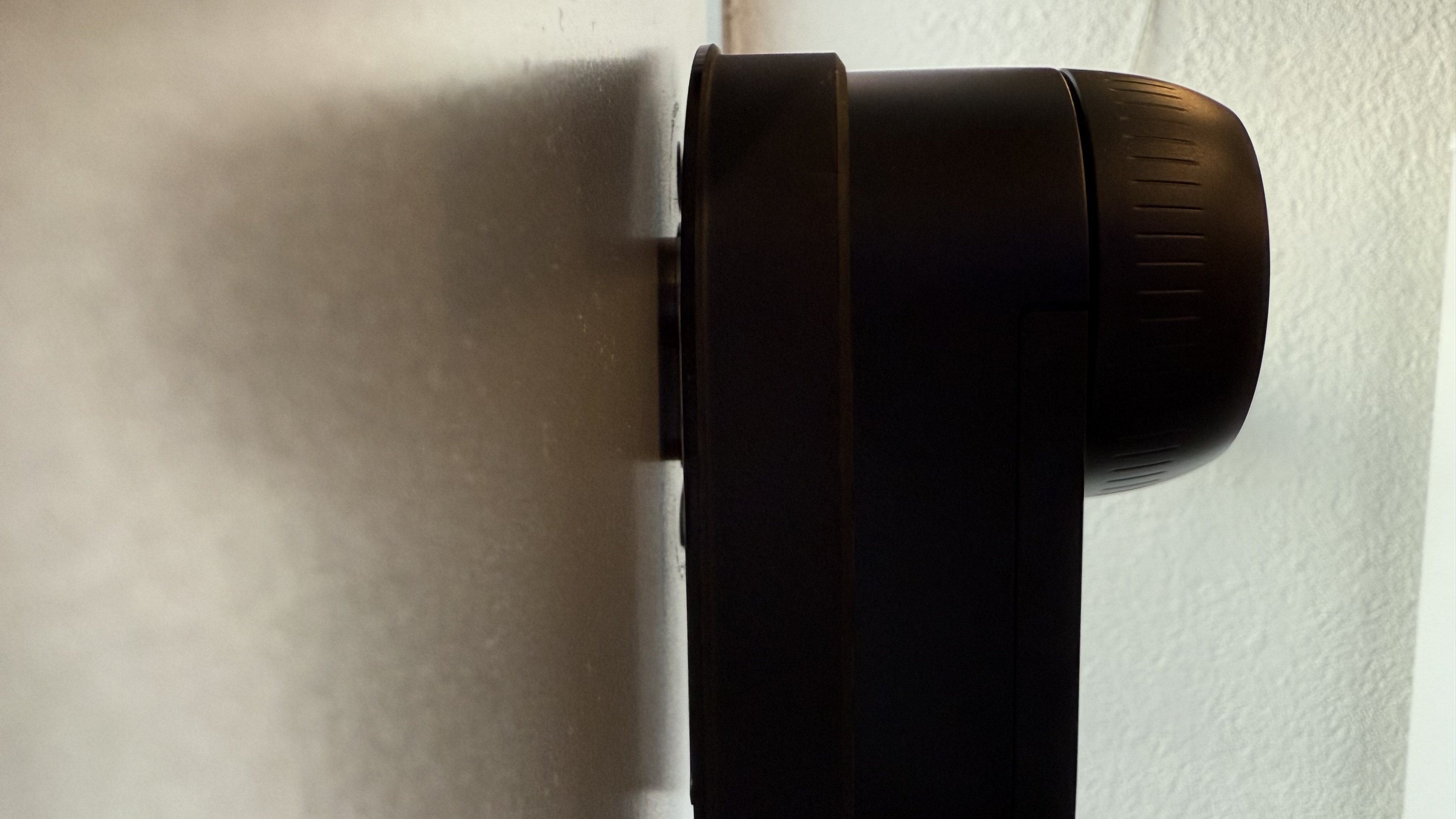

Es gibt doch sogar den extra Abdeckrahmen, den man noch ums Schloss setzen kann.
Stimmt, es waren sogar A und B dabei wenn ich mich richtig erinnere. Ich musste noch ein wenig unterfüttern damit es passt.
Liegt es dann bündig an der Tür? Bei mir ist Luft bis zur Tür und sitzt fest an den Kleinen Schrauben rechts und links
Ja genau. Mir war dieser schwebende Aufbau nur mit den kleinen Madenschrauben etwas zu dürftig. Soll ja schließlich paar Jahre halten.
Vermutlich reicht es völlig, unten einen Streifen Kunststoff drunter zu kleben damit es nicht so hängt.
Hast du ein Foto? Dank dir

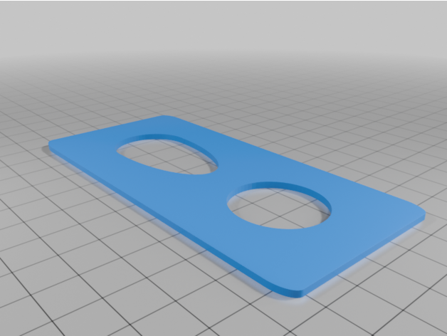

Foto grad nicht, aber meine overengineerte Platte:

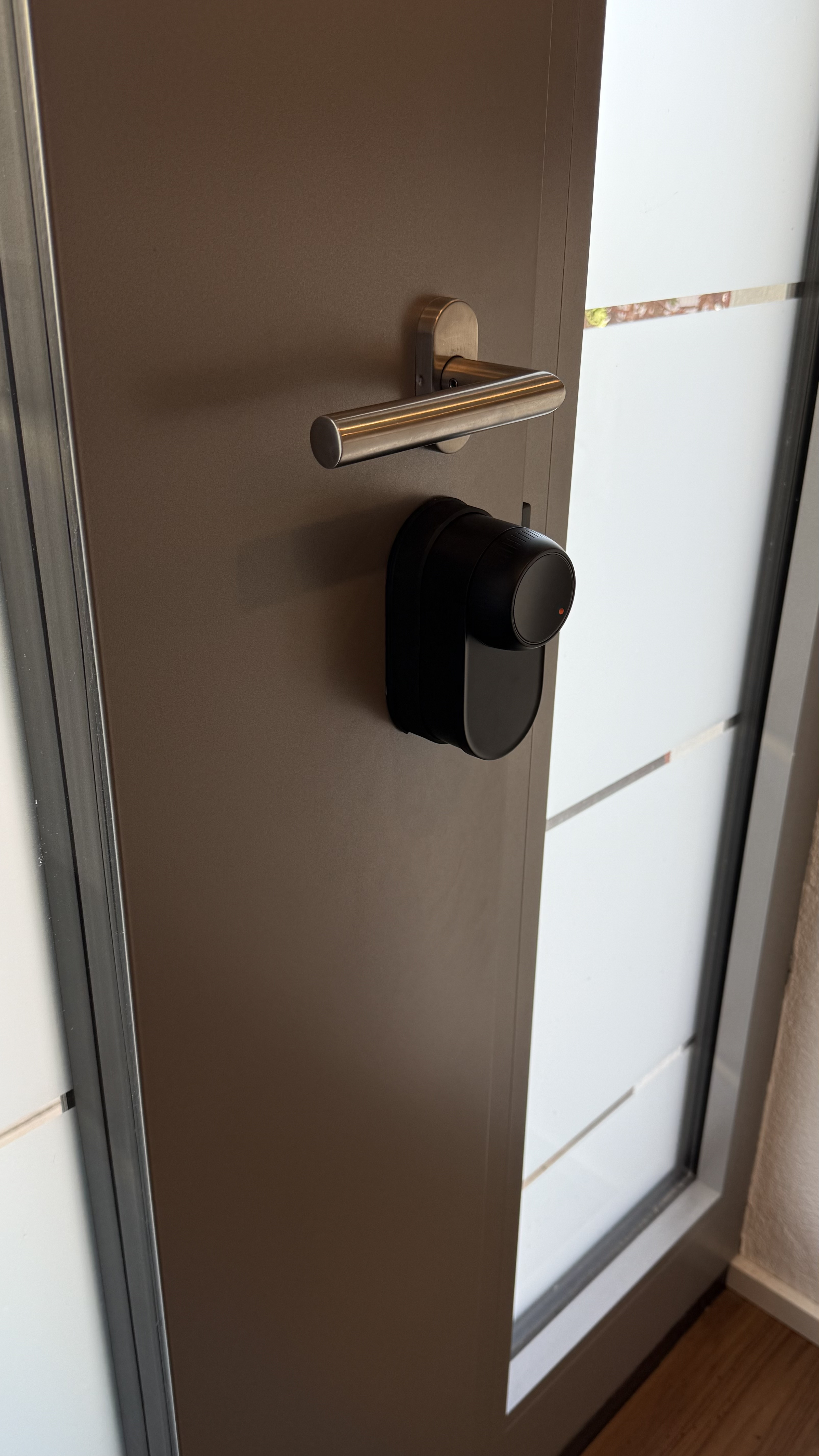

OK, Lock ist angekommen und fix per Schraublösung am Schließzylinder arretiert worden. Natürlich ist der Schließzylinder etwas zu lang, der beiliegende Abdeckrahmen deckt das aber sehr schön ab. Insgesamt ist das Teil aber schon ein ganz schöner Klopper, hatte ich mir irgendwie filigraner vorgestellt.

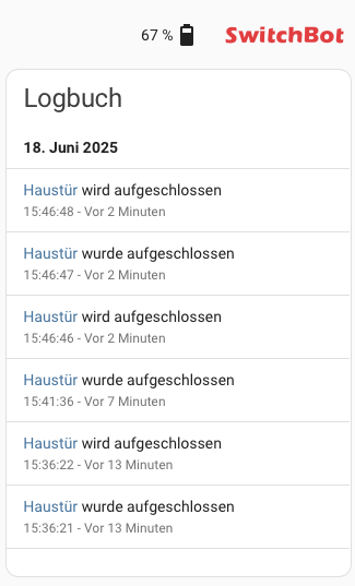

HA Integration per Bluetooth läuft auch soweit, allerdings scheint der Status irgendwie nicht ganz zu passen. Habe im Logbuch ständig wird/wurde aufgeschlossen, ohne dass was am Schloss passiert:
