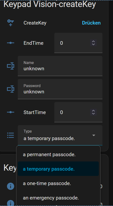

Naja, in der SwitchBot App (Bluetooth) kann ich das jetzt schon machen. Ich kann zumindest temporäre Einträge mit einem neuen Beginn- und Enddatum versehen und damit deren Gültigkeit beeinflussen (Datum aktuell = ein, Datum in Vergangenheit = aus). Und seit HA 2026.3 kann die Bluetooth integration einen neuen Code im Keypad anlegen (schon getestet). Vor 2026.3 war das Keypad in HA gar nicht integrierbar, jetzt sehe ich auch den Akkustand. Es geht also was…

Keys erstellen und löschen geht aber schon seit…keine Ahnung, aber schon länger, mittels SwitchBot-MQTT App (Addon)

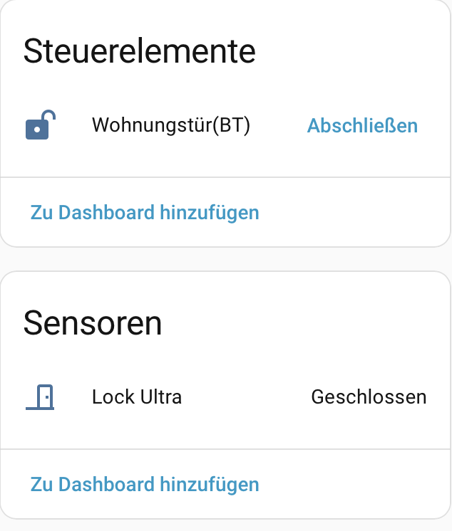

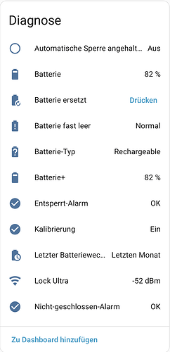

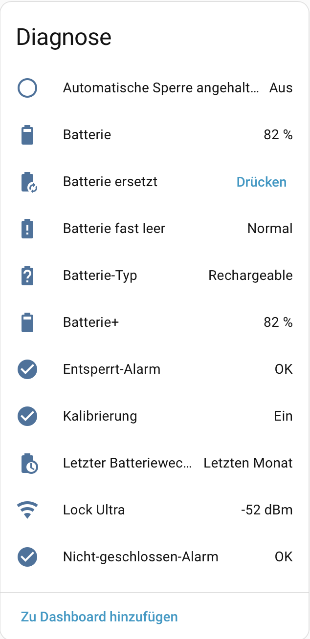

Vielleicht kannst mir mal die Entitäten der Integrationen zeigen … das wäre genial ..
Gerne:

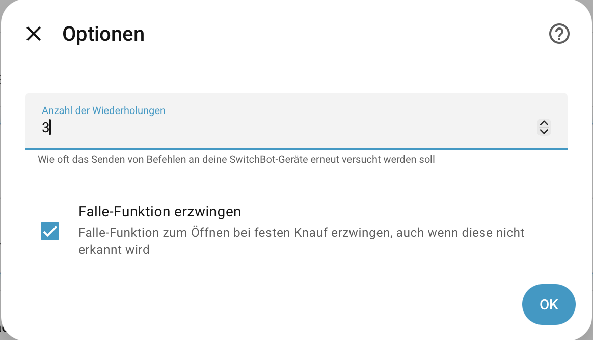

Diese Funktion:
gibt es in der Matter-Integration nicht.

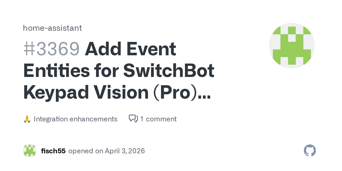

Hoffe , dass hier echt in Zukunft noch etwas getriggert werden kann, wenn bekanntes Gesicht erkannt wird - über keypadvision..
Wer Bock hat , darf das festureRequest gerne liken
