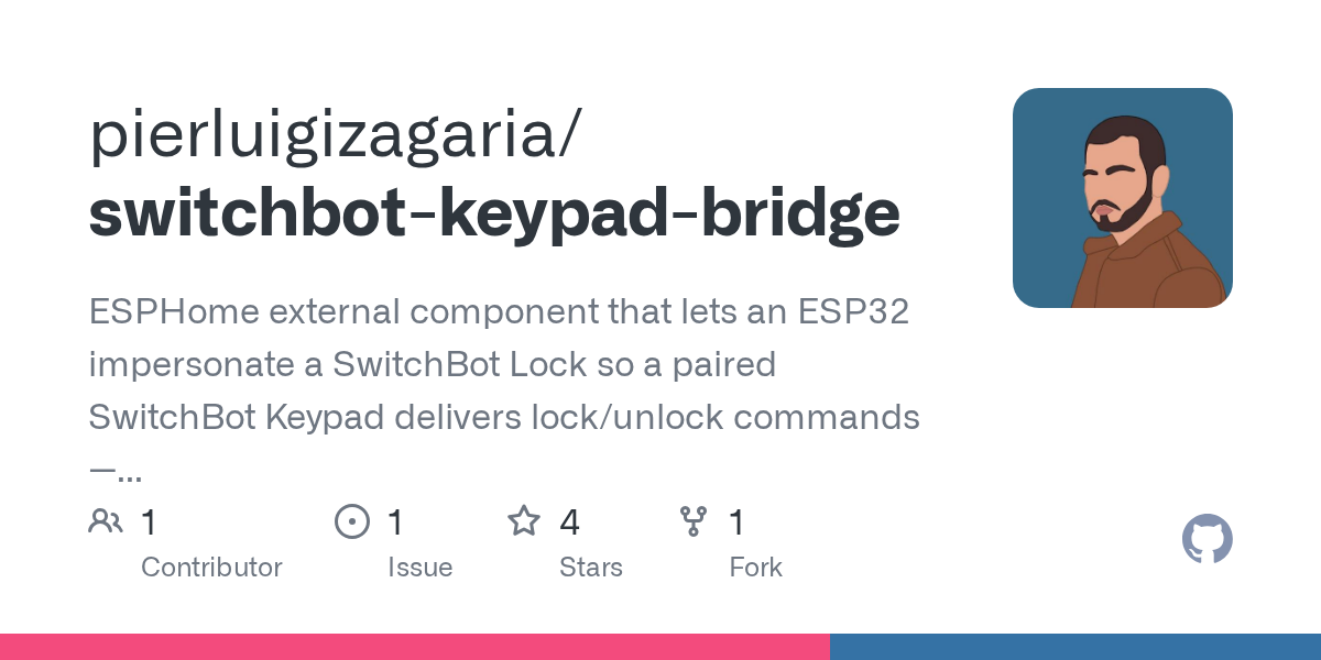

Und möchte noch auf das coole Projekt verweisen. Das eröffnet ganz viele neue Möglichkeiten…. Bei mir läuft das schon auf einem esp32 .
Mega , mein zweites Keypad steuert jetzt mein Garagentor …. Mega cool, dank dem tollen Projekt von oben :backhand_index_pointing_up: :ok_hand::ok_hand::ok_hand:
