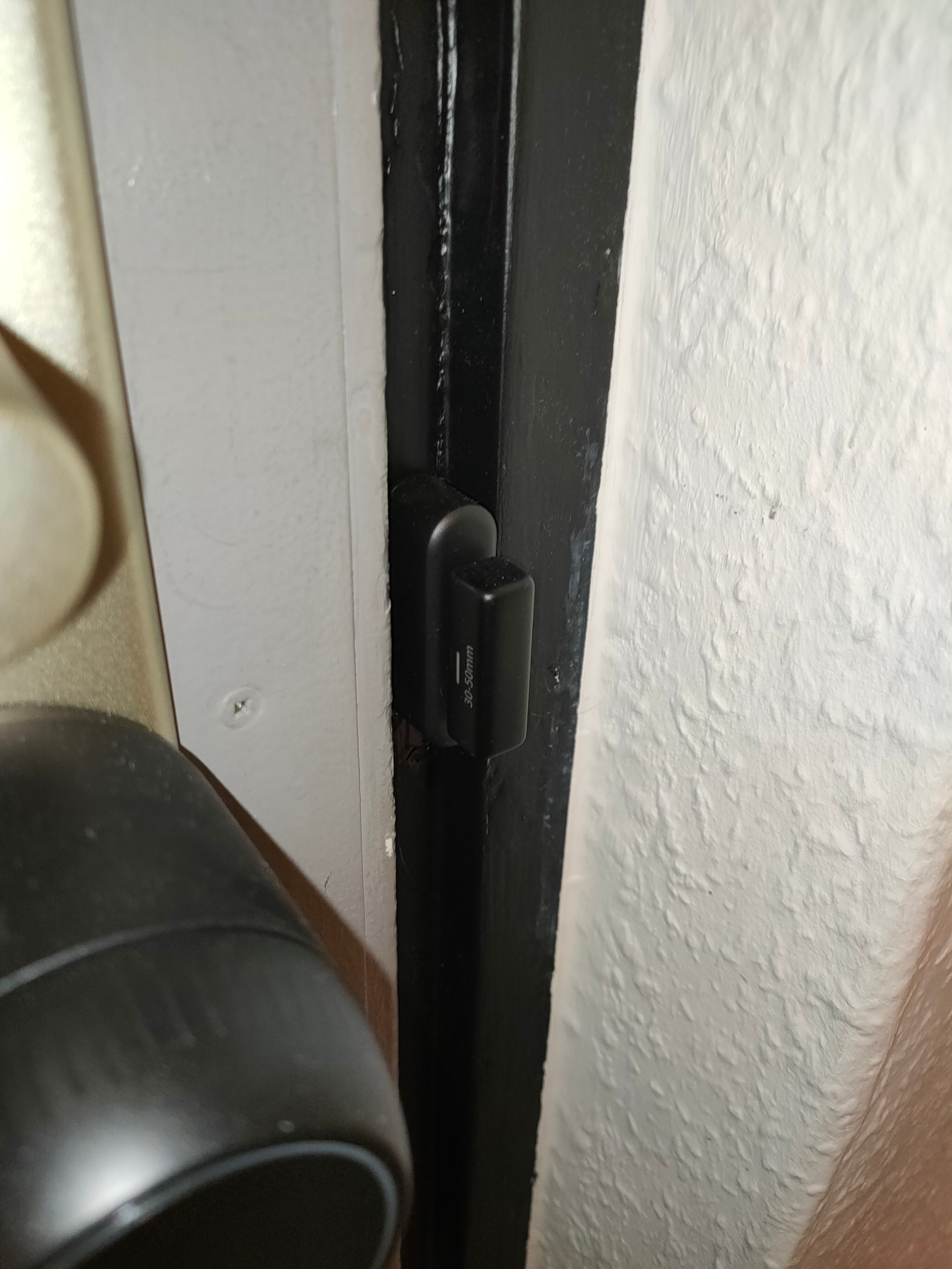

  • Kalibrierung des Türsensors (bei einer Brandschutztür aus Metall - der Sensor geht ja magnetisch)
  • Einbindung des KeyPad Vision in HA
    Der Support ist aus meiner Sicht sehr bemüht, ein Teil der Probleme konnten schnell gelöst werden, den Rest haben sie angeblich an die Entwicklung weitergegeben.
Bei Metalltüren empfiehlt sich eine etwas erhöhte Montage des Sensormagneten (also vom Türstock weg in Richtung Raum). Hab mir dafür eine Halterung ausgedruckt.

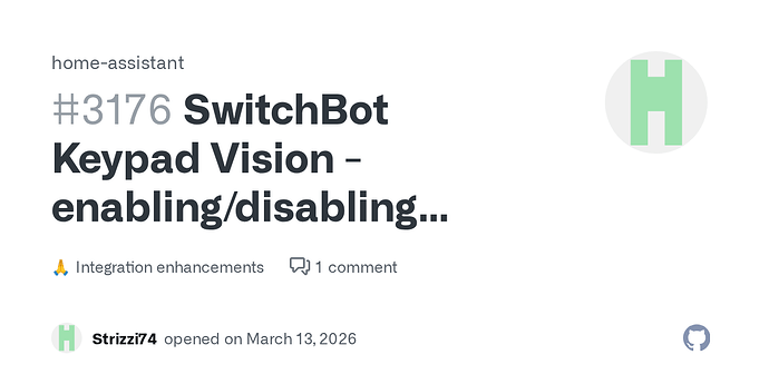

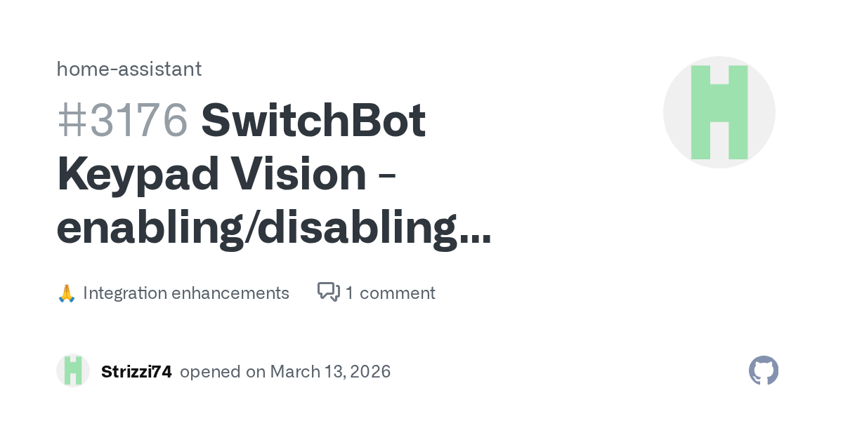

Was ich mir noch wünschen würde, wäre dass ich temporäre Codes/Fingerabdrücke/Gesichter über HA Integration aktivieren und deaktivieren kann. Hab ich auch so beim Support deponiert.
Mittlerweile kann man seit HA 2026.3 über Automation zumindest einen neuen Code in das Keypad Vision eintragen - mal ein Anfang.
Im HA Core GitHub Repo habe ich jetzt auch einen Feature Request gestartet: (1) SwitchBot Keypad Vision - enabling/disabling temporary code/fingerprint/face/NFC from HA · home-assistant · Discussion #3176
Wer möchte, kann für den auch voten.

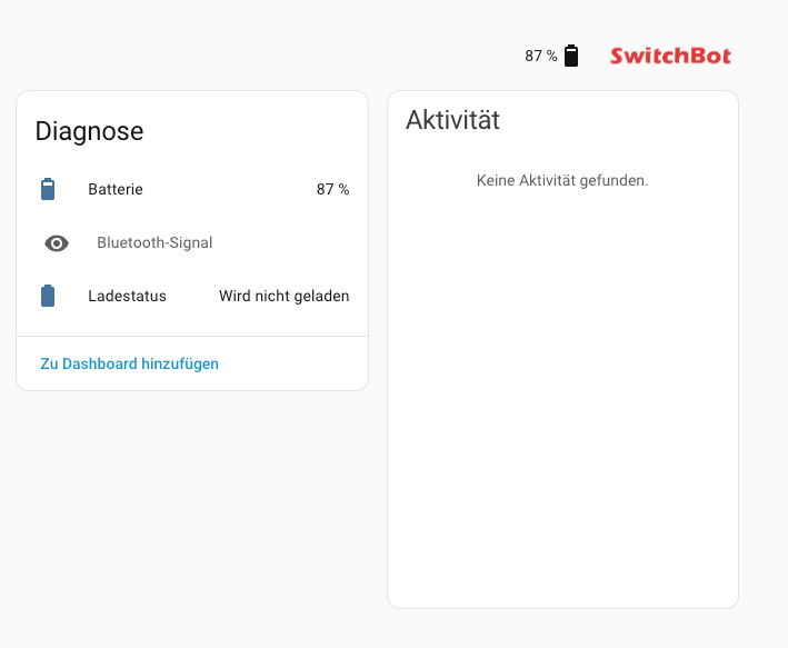

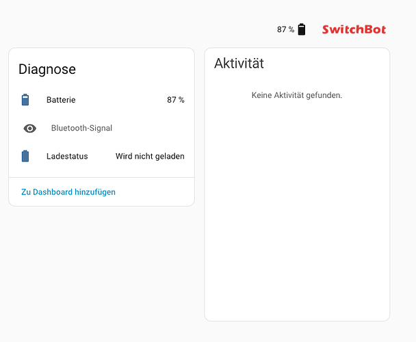

welche Entittäten tauchen denn vom Vision auf. Sieht man dort auch sowas wie bekannte Person erkannt als Sensor?
Vielleicht könnt ihr mal Bilder vom Vision und Lock einstellen, damit man sieht was HA alles erkennt.
Danke :folded_hands:
Leider nur der Akkustand.
Hier aus SwitchbotMQTT, also auch nix besonderes. Hab ich dort auch nicht aktiv:
Ok , prima vielen Dank.

Hatte ich von Anfang an schon gemacht, einfach das Gehäuse eine alten Türsensors drunter gesetzt, alles mit Nanoband und nicht dem mitgelieferten Klebeband befestigt, ließe sich also auch einfach und restlos wieder entfernen. Bei mir ist der Magnet 70mm entfernt, statt der angegebenen 30-50mm, funktioniert trotzdem bestens.
Wer einen GitHub Account hat, könnte evt. für dieses Integration Enhancement voten,
das würde ein Aktivieren / Deaktivieren von temporären Credentials am KeyPad Vision aus HA heraus ermöglichen:
