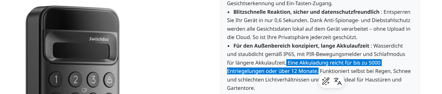

Also keine 6 Monate und schon 2x neu geladen.
Der Hersteller wirbt mit “Eine Akkuladung reicht für bis zu 5000 Entriegelungen oder über 12 Monate.”
Klappt wahrscheinlich nur, wenn es dauerhaft deaktiviert ist… :laughing:
