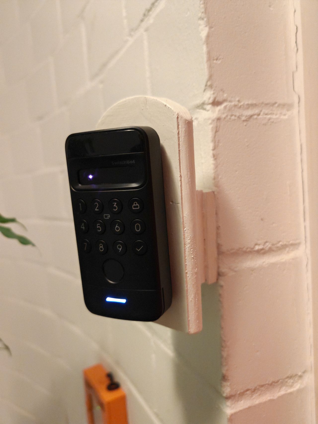

Musste mir etwas basteln, um den richtigen Winkel zum Treppenaufgang zu erhalten :slight_smile: (Kreisrundes Treppenhaus, so zeigt es genau Richtung Aufgang).
