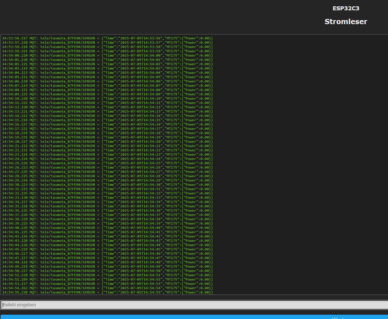

Gibt es im Tasmota Log Auffälligkeiten?
Wo finde ich diese Log?
Im Menü unter Console.
Da war ich schon, sehe aber nichts verwertbares. Wahrscheinlich muss man spezielle Befehle eingeben
