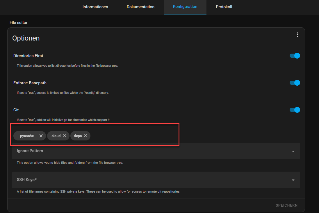

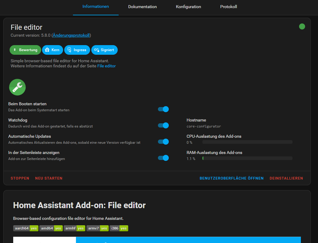

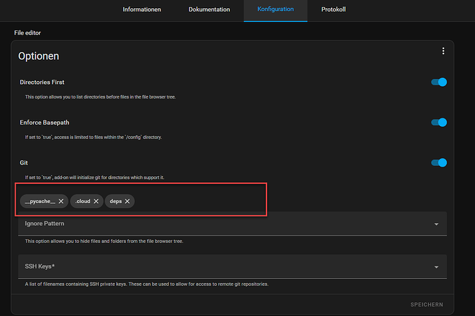

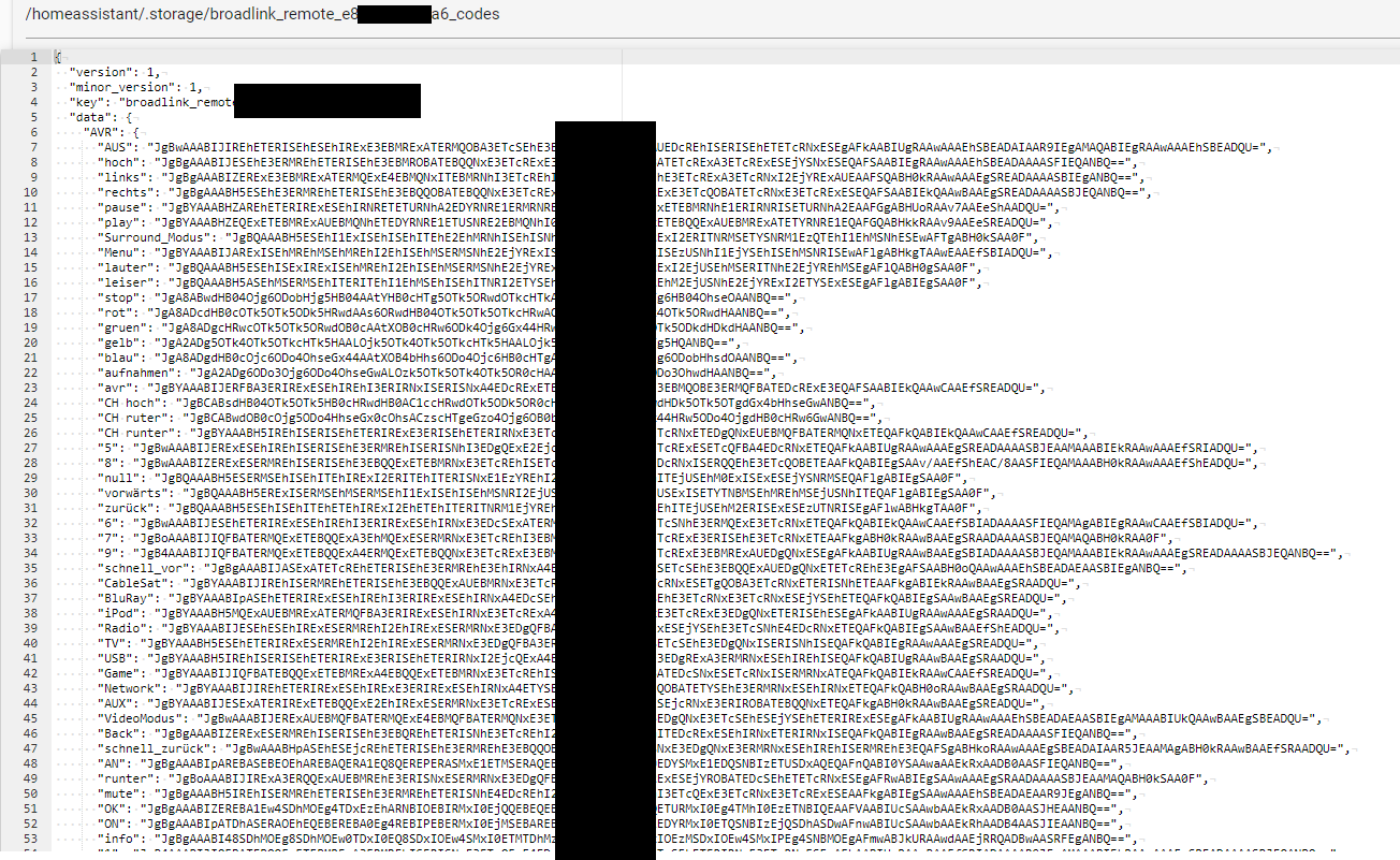

Ja gibt es. Ist etwas versteckt:
Du muss bei den Add-Ons beim file editor in der Konfiguration “storage” weg klicken.
Dann im file editor den Ordner “.storage” suchen und öffnen, da stehen dann irgendwo die Befehle.
