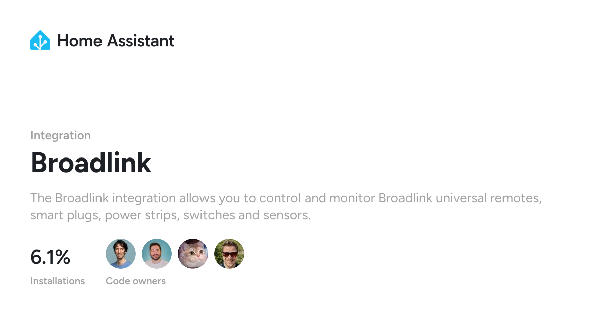

Ist lange her das ich meine Broadlink benutzt habe, aber damals musste man es über HA anlernen. In der Dokumentation klingt es für mich immer noch so:
Normal sollte HA den Broadlink finden wen beides im gleichen lokalen Netz ist, wenn nicht selber die Broadlink Integration hinzufügen und die lokalen IP vom Broadlink eingeben.
