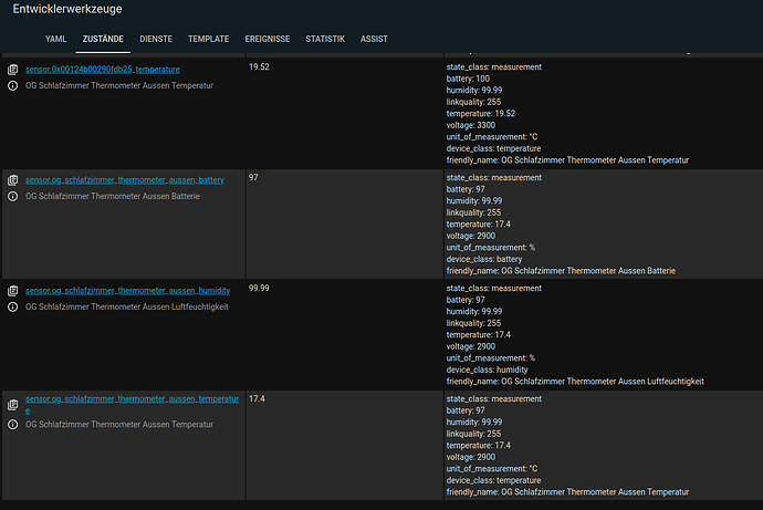

Das hat zwar geklappt jedoch sagt mir Z2M dass ich dem Gerät nicht mehr den gleichen Namen geben kann da der schon in Verwendung ist.
Das stimmt zwar für den “Friendly Name” nicht aber für den Entitätsnamen.
der lautete zuvor og_schlafzimmer_thermometer_aussen und heisst jetzt sensor.0x00124b00290fdb25
Da ich den Sensor aber an zahlreichen Stellen verwende (Automationen, Dashboards, Skripte usw.) hätte ich gerne wieder den alten Entitätsnamen zurück.
Alles zu ändern davor graut mir.
Oder gibt es einen einfachen Weg alle Stellen zu finden wo die alte Entität in Verwendung war?
Ich finde es seltsam dass HA zwar den Friendly Name übernommen hat nicht aber den Entitätsnamen.

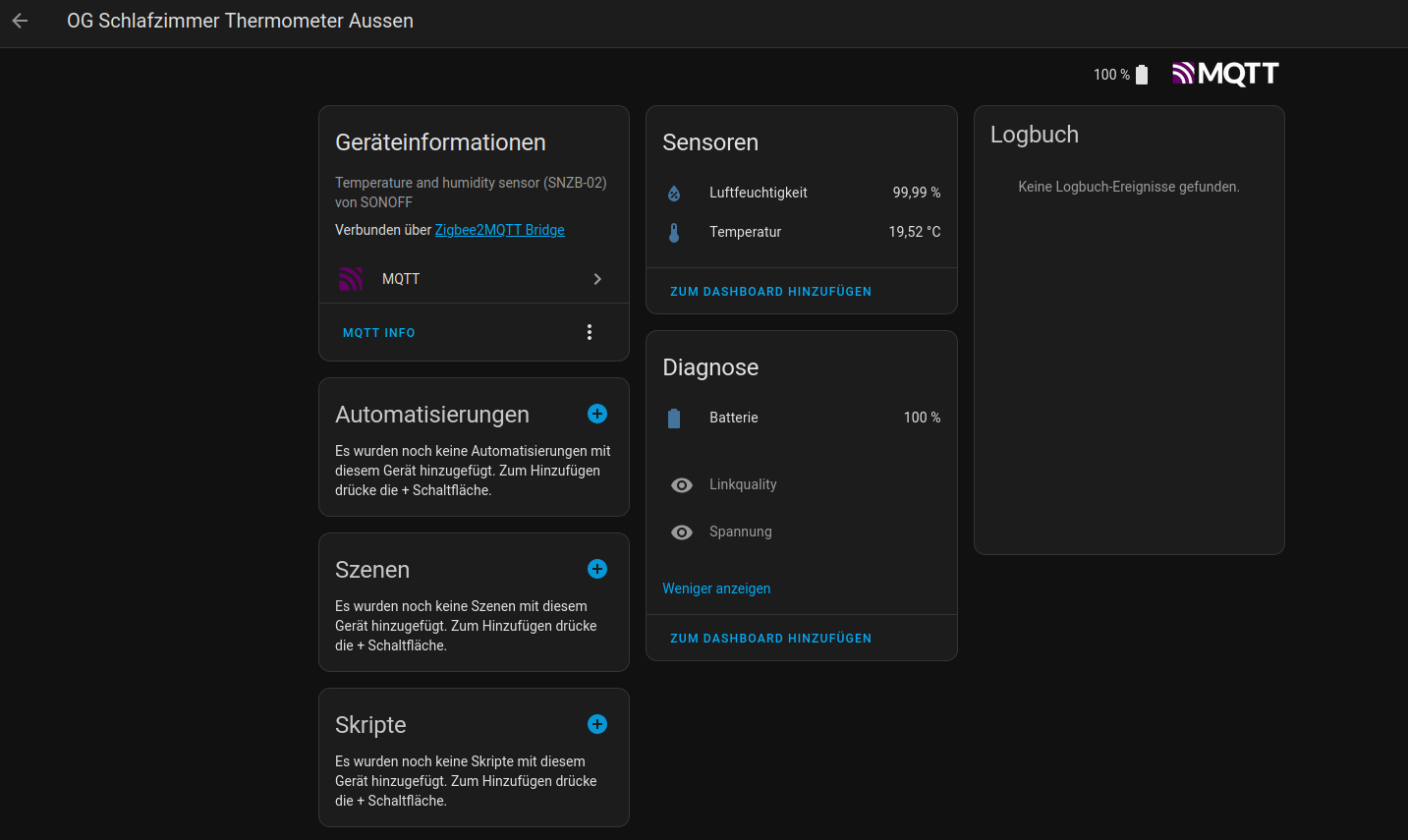

Einfach das alte Gerät in der MQTT Integration suchen und auswählen.
Neben MQTT Info auf die 3 Punkte gehen und Löschen ausführen.
Osorkon
Danke für den Tip aber anscheinend bin ich zu blöd richtig nachzuschauen.
In der MQTT Integration wird mir unter dem Namen nur ein Eintrag angezeigt.
Ich bin die Liste noch manuell durchgegangen aber sonst gibt es zu dem Sensor keinen Eintrag.
Und das kann nur der neue Sensor sein da zB bei den Automatisierungen nichts steht.

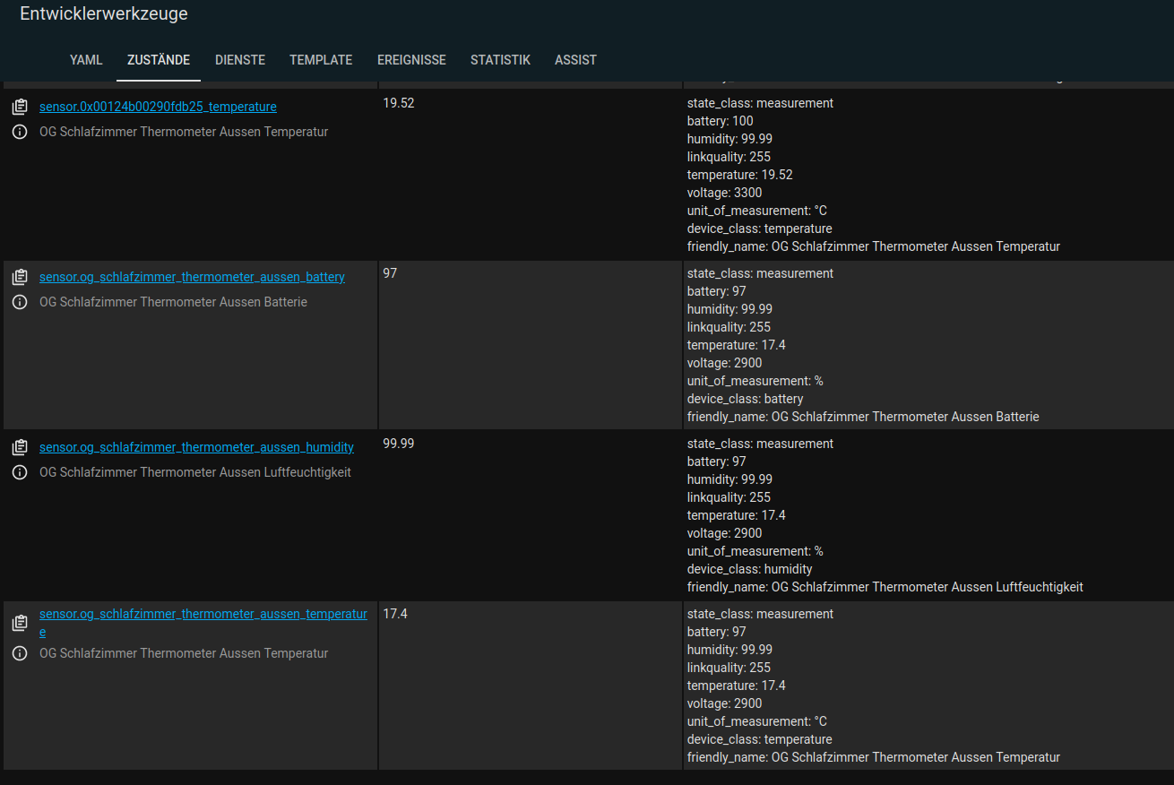

Was allerdings interessant ist, unter Zustände werden noch 2 alte Einträge angezeigt.

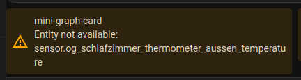

Wenn ich versuche den aber in einem Dashboard zu nutzen bekomme ich einen Fehler.
error
