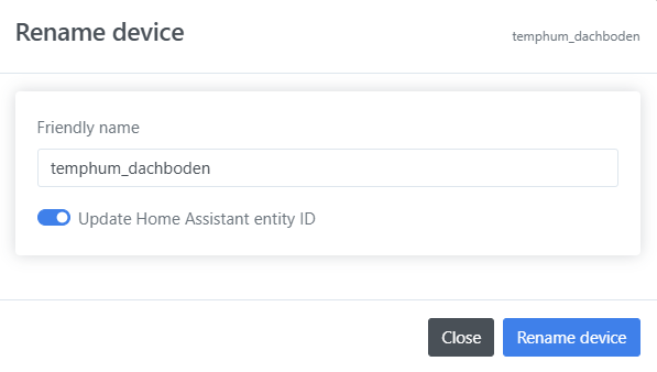

ich knuspere daran wie ich die Entity-ID von meinen Zigbee-Geräten ändern kann (Wechsel der Namenskonvention) ohne dabei die Historydaten der Sensoren zu verlieren?
Die ID selbst zu ändern geht ja verhältnismäßig leicht über die Zigbee2MQTT Integration. Zwar nutze ich dort auch den dafür vorgesehenen Schalter “Update Home Assistant entity ID”:
Allerdings stört das HA herzlich wenig. In allen Dashboards oder Automationen bleibt die alte Entity-ID drin und auch in der Datenbank sind die alten IDs zusätzlich zur neuen Entity-ID enthalten.
