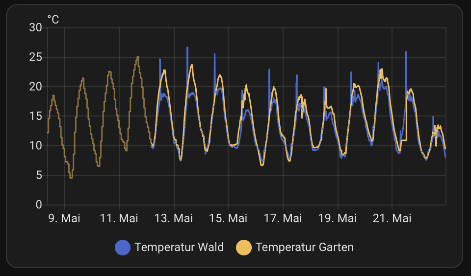

Hi, ich hab ein Problem mit HA und ich hoffe ihr könnt mir helfen. Ich hab mir vor einigen Wochen im nächsten Wald einen LORA-Sender installiert, der alle paar Minuten, Sensor-Werte nach Hause funkt. DAs funktioniert auch, ich kann die Payload mit Home Assistant parsen und bekomme die entsprechenden Werte angezeigt. Allerdings verliert die Temperaturanzeige nach einigen Tagen nicht einfach den Detailgrad wie normal sondern es wird gar nichts mehr gespeichert. Daher wollte ich das mit InfluxDB machen, aber obwohl er alle Sensoren aufnehmen solll, werden auch hier die Lora-Werte nicht aufgeführt, auch nicht, wenn ich explizit in der config.yaml sage, dass er die Entitäten aufnehmen soll:

Ich weiß nicht, wieso sich Home Assistant und influx db weigern, sich die Werte zu merken. Habt ihr eine Idee?
Hier mal das Beispiel mit den Werften in Home-Assistant. Nach 10 Tagen verliert der normale Sensor im Garten den Detailgrad, der im Wald wird gar nicht mehr gespeichert…
Danke euch.

Danke für den Hinweis, hatte ich auch erst in Verdachte und fehlte auch. Hat aber leider nicht dazu geführt, dass es dann gespeichert wird:

Ich weiß nicht ob noch etwas fehlt, ich wüsste aber nicht was. Was die Entität aber dann auch so unbeliebt für influx macht ist mir auch nicht klar.
Wenn du die state_class jetzt erst hinzugefügt hast, werden die ersten Daten 10 Tage nach dem hinzufügen der state_class in die Langzeitstatistik geschrieben.
Zumindest war das bei mir so, als ich den Stromzählerwerten nachträglich die state_class ergänzt habe.
Hab ich falsch formuliert. Mir ist schon vor Tagen aufgefallen, dass die state_class gefehlt hatte. Dadurch hat sich das Ergebnis aber nicht geändert.
