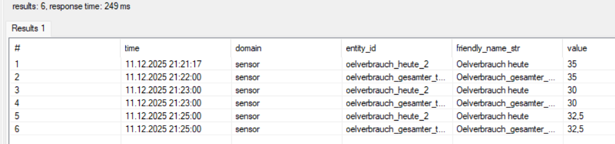

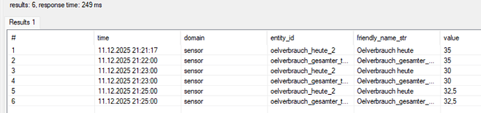

Edit:
ich habe jetzt mal 2 Template Sensoren wie deine angelegt. Nur als Eingang eine Steckdose von mir mit KWh als Zahl, aber das ist egal.
  - trigger:
    - platform: time_pattern
      minutes: "/1"  # Die Sensoren in diesem Bereich jede Minute aktualisieren
    sensor:
    - name: test_Oelverbrauch heute
      unique_id: test_Oelverbrauch_heute
      unit_of_measurement: "l"
      device_class: "volume"
      state_class: "total_increasing"
      state: >-
        {{ (float(states('sensor.zigbeemplugtur_power'))) * 2.46 | round(1) }}
     # availability: "{{ has_value('sensor.Oelverbrauch_heute') }}"
    - name: test_Oelverbrauch_gesamter_Tag
      unique_id: test_Oelverbrauch_gesamter_Tag
    #    state_class: "total_increasing"
      state_class: "measurement"
      state: "{{ states('sensor.test_Oelverbrauch_heute_2') }}" # Ersetzen Sie DIES durch die entity_id Ihres Original-Sensors
    #    availability: "{{ has_value('sensor.Oelverbrauch_gesamter_Tag') }}"

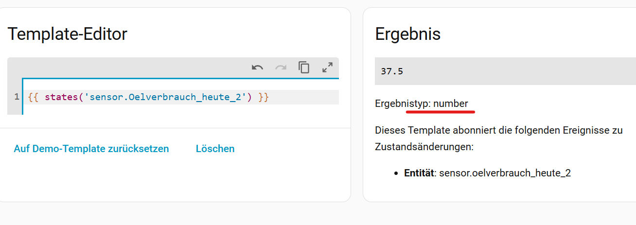

Wenn du bei dir in Template die Ausgangswerte prüfst, ist das dann Number oder String?
{{ states('sensor.bitshake_smartmeterreader_sml_verbrauch_summe') }}
