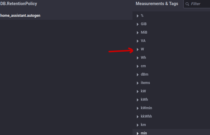

Sind die Entitäten unter Einstellungen/ Geräte und Dienste/Entitäten vorhanden und liefern Werte?
Suchts du in der DB Querry auch nach der richtigen Einheit? Bei einer PV wäre das “W”

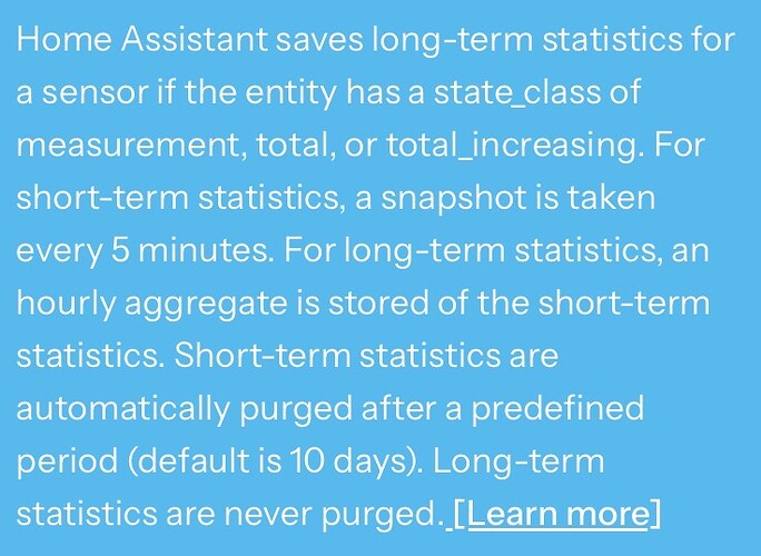

Alles was eine State Class besitzt wird in der Langzeit Statistik unbegrenzt aufgenommen.
Allerdings sind in der Langzeit Statistik die Daten komprimiert und es gibt nur noch pro Stunde einen Datenpunkt.

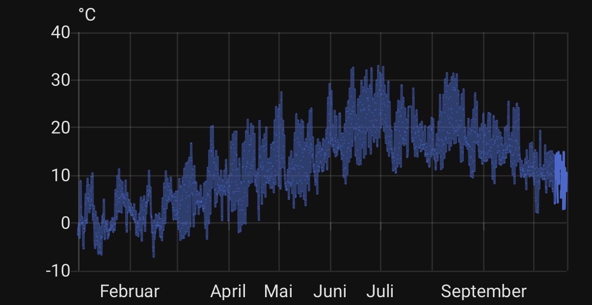

Dunkelblau-> Langzeit Statistik
Hellblau → kurzzeitig Statistik
ja, das ist seit ungefähr zweite Jahreshälfte 2023 so, siehe hier
auch das ist zum Teil richtig, das sind die Kurzzeitdaten, die in voller Auflösung bereitstehen, danach werden daraus aggregierte Daten für die Langzeitdaten.
