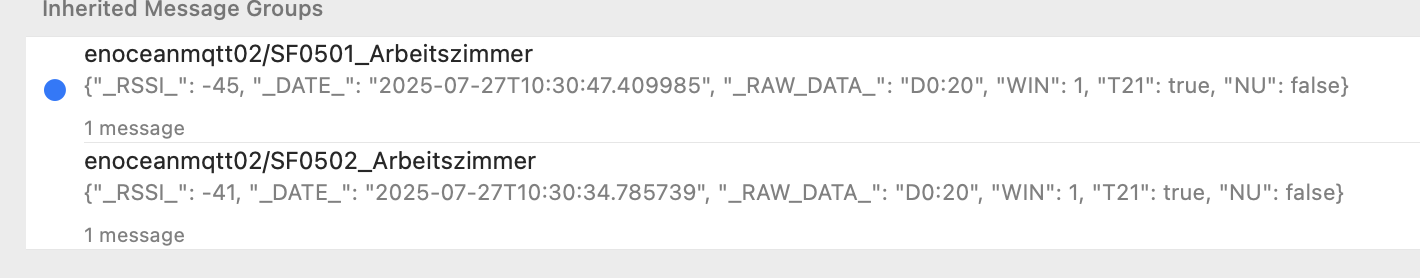

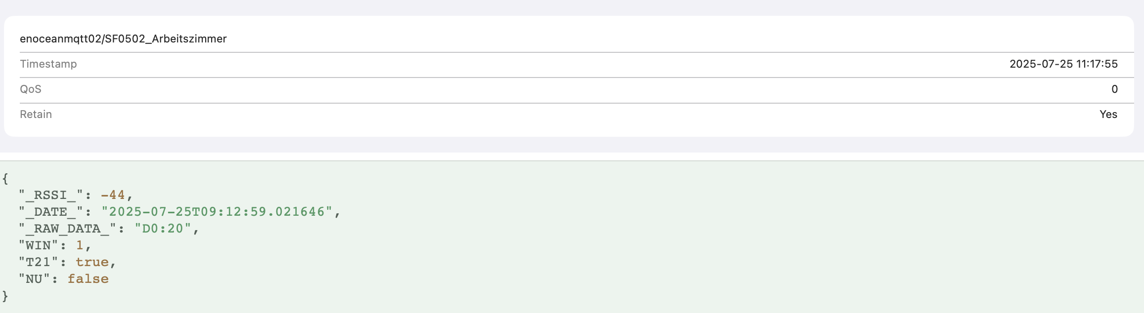

am MQTT-Broker kommt folgendes an:
RAW_DATA “D0:20” kann als geschlossen interpretiert werden.
RAW_DATA “E0:20” kann als offen interpretiert werden.
RAW_DATA “F0:20” kann als gekippt interpretiert werden.

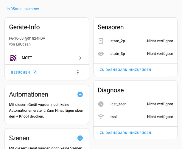

Aber in HomeAssistant kommt nichts an:
Ich habe im Moment keine Idee.
Grüße Georg

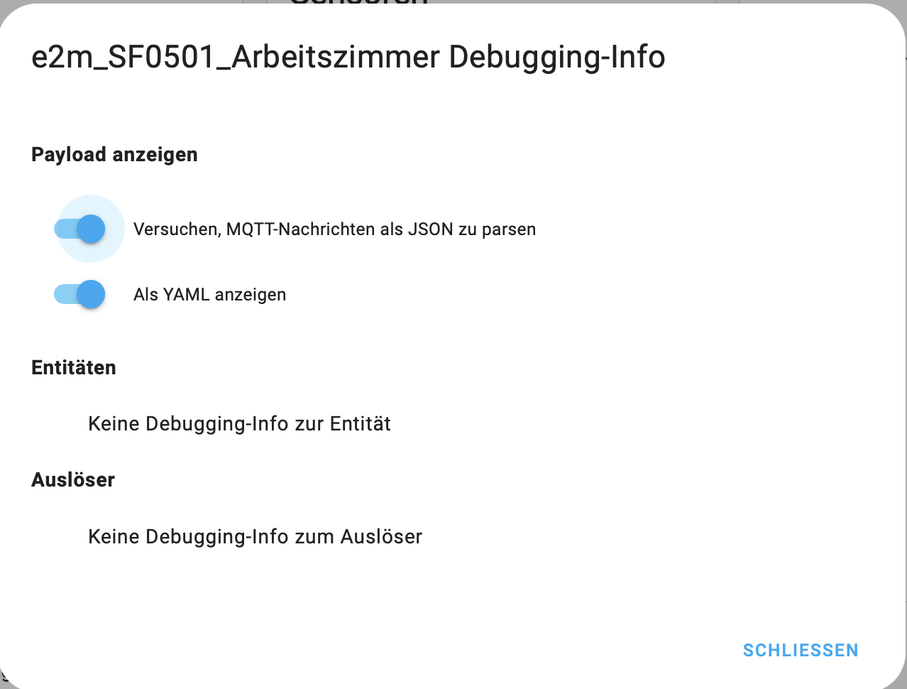

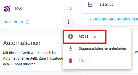

Kannst du mal die folgende Info auslesen und da die Payload?
Da sollte in der Payload so etwas auftauchen.
state_topic: enoceanmqtt/…

  1. Ich nutze den internen Mosquitto.
  2. Die Ansicht erreichst du, wenn du auf den Payload noch mal klickst.
    der Payload:
  1. Das mit dem Publish ist okay - für diesen enoceanMQTT habe ich in der Konfiguration auf enoceanmqtt02 geändert.

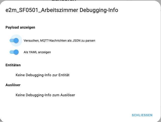

  2. MQTT info
Benötigst du weitere Informationen.
Ich habe noch kein Beispiel gefunden wie es aussehen müsste.

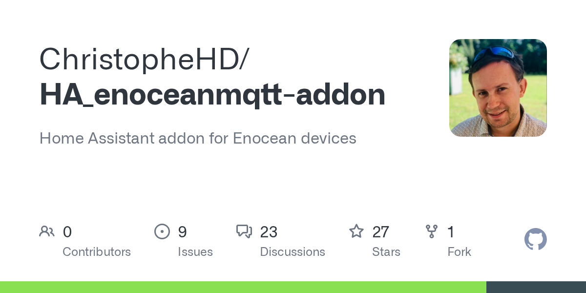

für alle, die auch Probleme selbst mit dem als “Gut” bezeichneten Addon haben. Guckt Euch das mal an, das ist zumindest für meine Geräte um Welten besser, da es einfach mehr unterstützt!

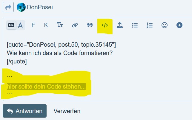

(Wie kann ich das als Code formatieren? Habe die Daten jetzt mit CRTL-C/V eingefügt. Was muss ich tun um das als CODE zu formatieren?)
Viele Grüße
DonPosei
hier sollte dein Code stehen...
Btw. das mit den Leerzeichen in den Gerätenamen scheint mir keine gute Idee, die würde ich durch z.Bsp. einen Underscore “_” ersetzen und die Backslashes "" gehören da auch nicht hin.

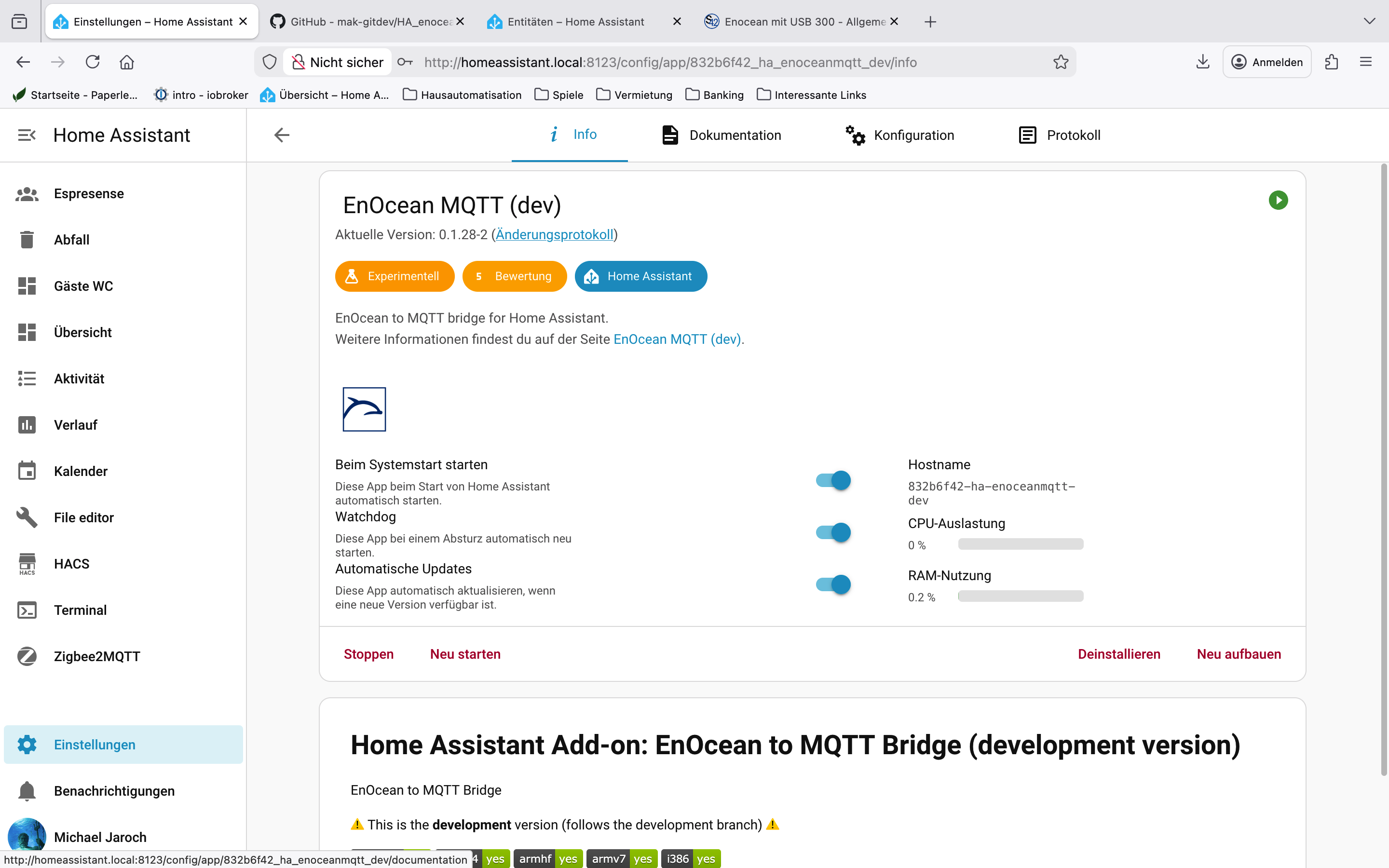

Welches Addon hast Du eigentlich installiert?
Das hier:?
Ach ja, sind die Griffe noch mit einem anderen Gateway verbunden?
Falsches AddOn?
Soll ich deinstallieren und mit deinem Vorschlag neu installieren?

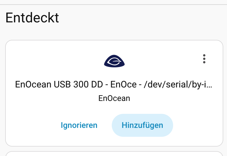

Hallo knitterpitti
ES GEHT!!!
Ich habe unter “Entdeckte Integrationen” das Dongle deaktiviert!
Jetzt bekomme ich bei den Entitäten alle Fenstergriffe angezeigt, die ich in der enoceanmqtt.devices definiert habe!
Vielen Dank für die Unterstützung und den Schub in die richtige Richtung.
