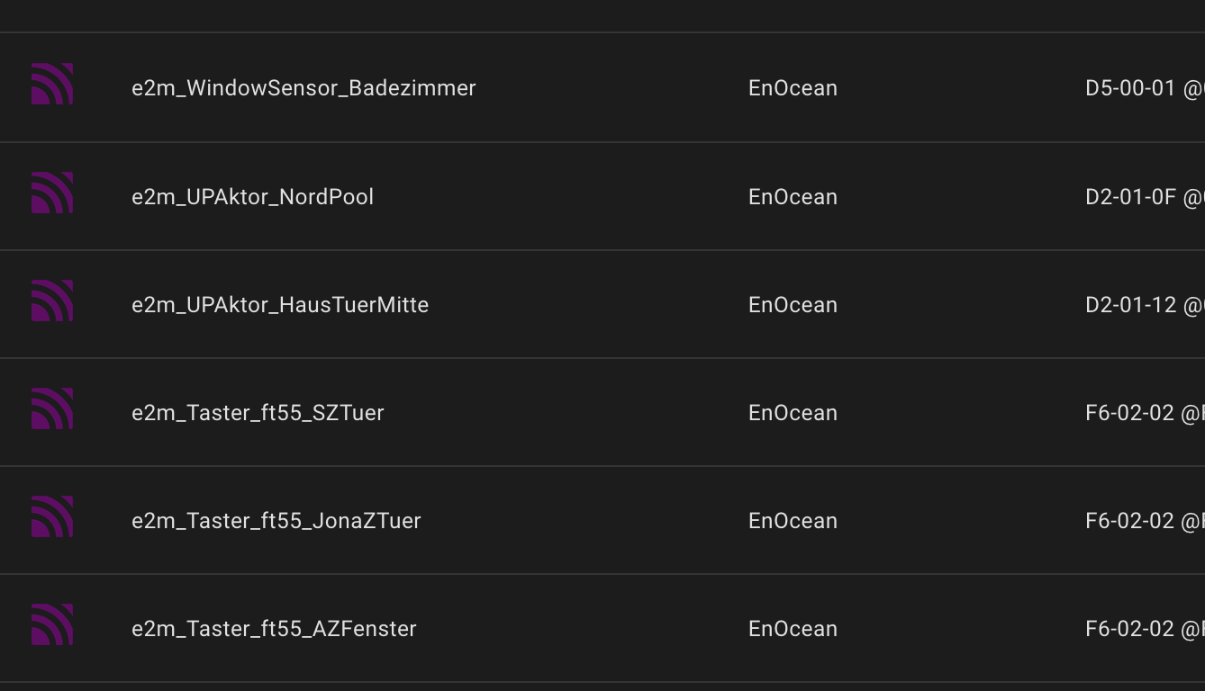

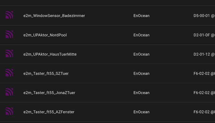

The devices are there if I take a look at the mqtt integration:

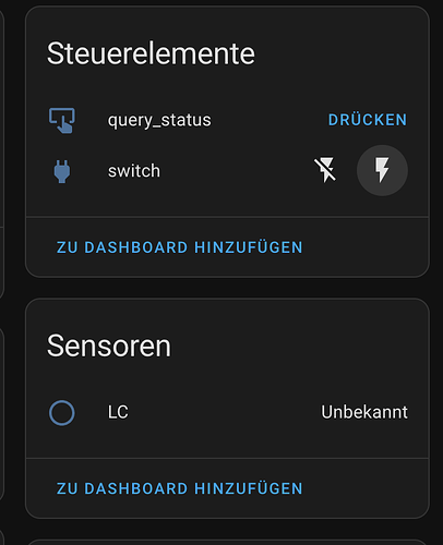

Aber die Unterputzschaltaktoren z.B. (das einzige was als aktor bedienbar sein sollte aus dem Urlaub) ist zunächst nicht bedienbar.
Stati sind unbekannt und können scheinbar auch nicht ausgelesen werden und beim drücken auf an oder aus passiert scheinbar nichts.

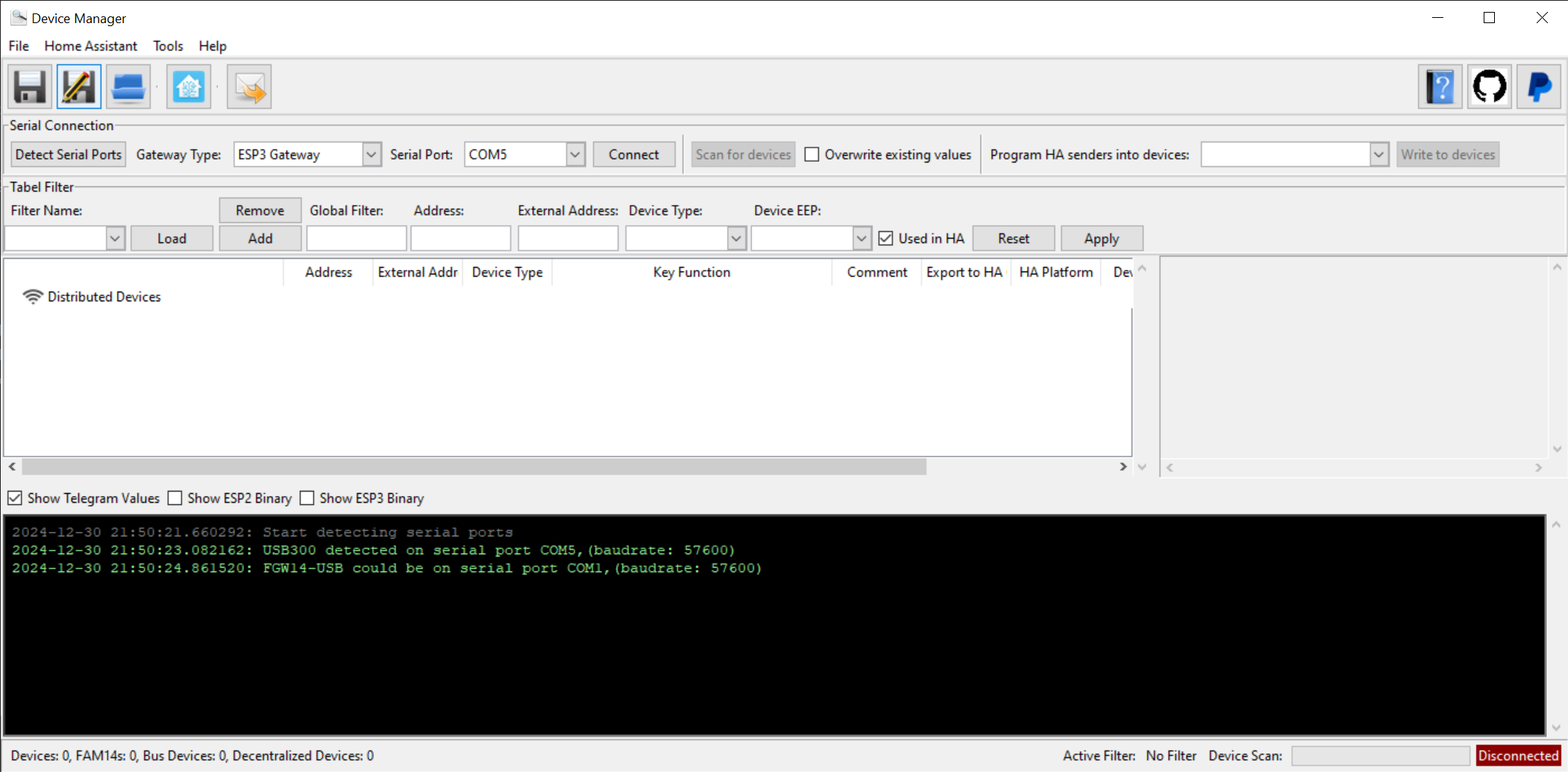

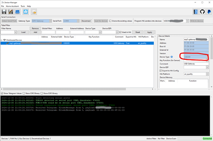

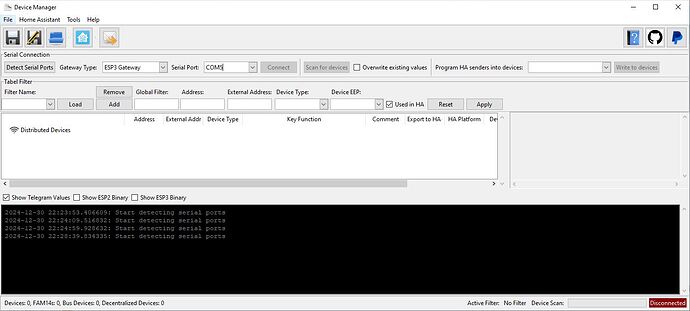

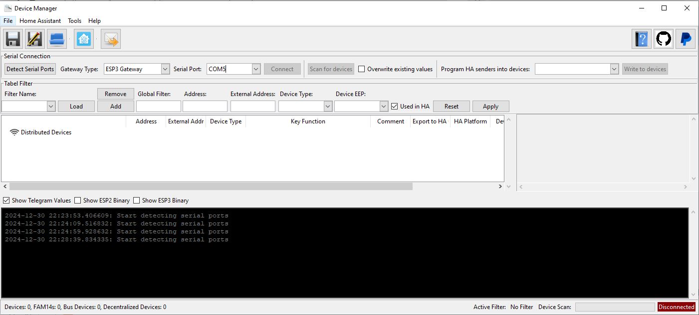

Hallo @sise,
was für einen Fehler oder Verhalten hast du denn mit dem USB300?

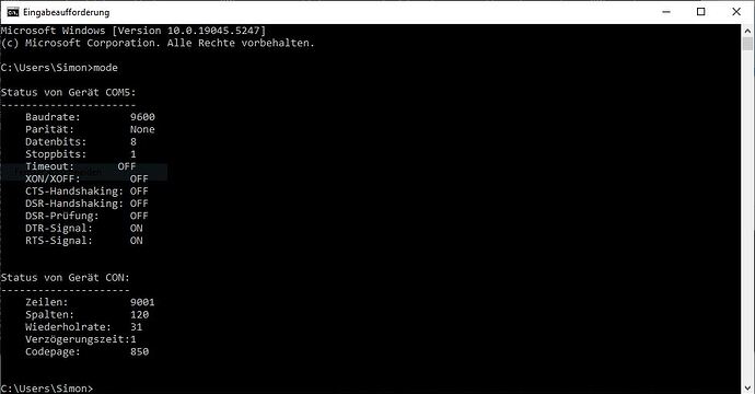

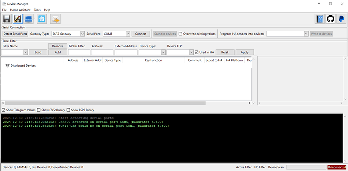

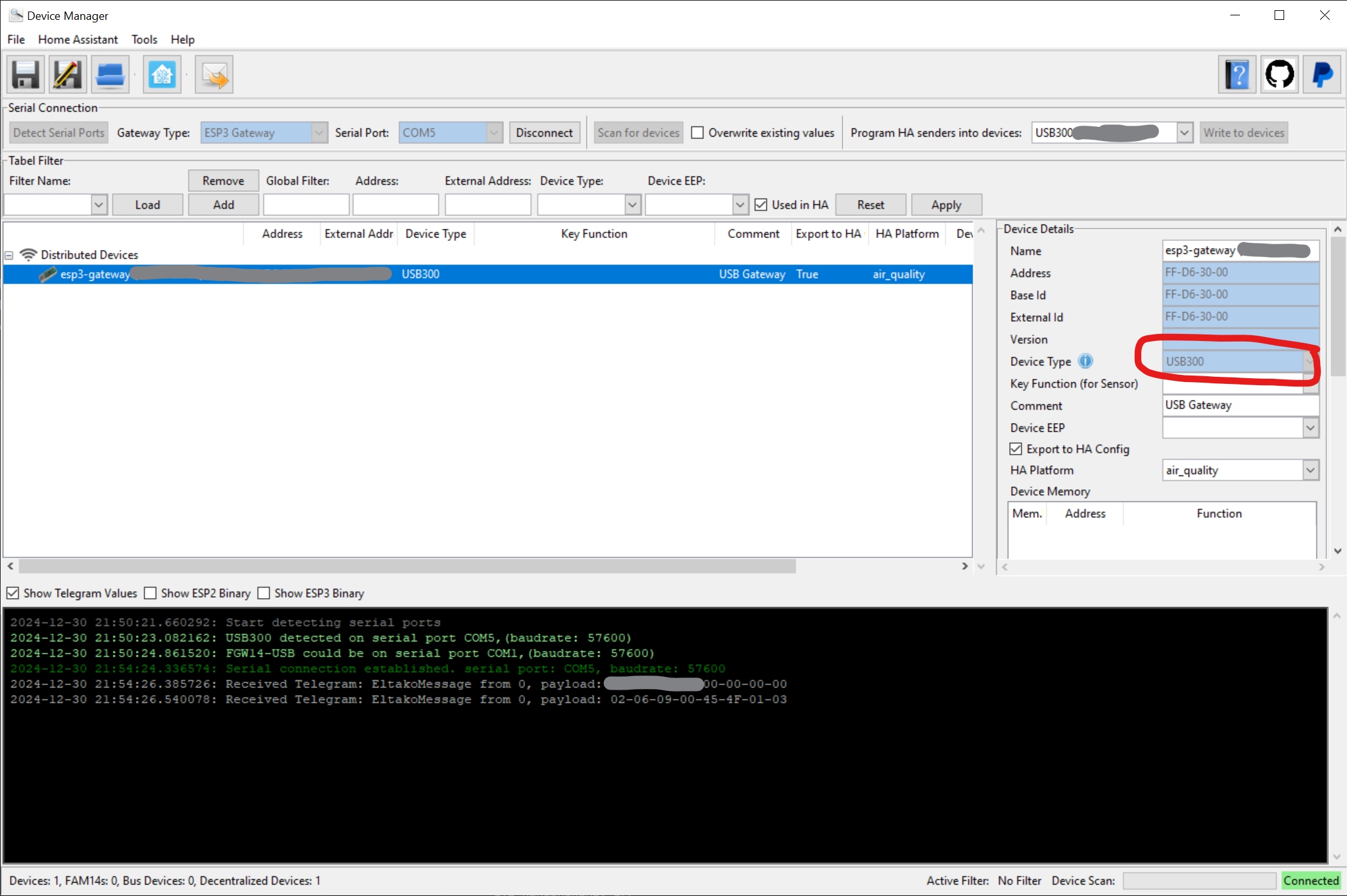

Wenn du auf Detect Serial Ports klickst und dann Gateway Type ESP3 Gateway auswählst, bekommst du dann einen COM Port angezeigt?
Nach dem Verbinden erscheint er in der Liste als ESP3 Gateway. Wenn du auf das Gerät klickst und auf der rechten Seite Device Type auswählst kannst du ein USB300 daraus machen. (Inhaltlich und funktional bleibt es das gleiche)
Falls der COM Port nicht erkannt wird kannst du zum Beispiel mit mode auf der CMD alle COM Ports listen lassen und dem ihn als Freitext unter ESP3 Gateway eintragen.

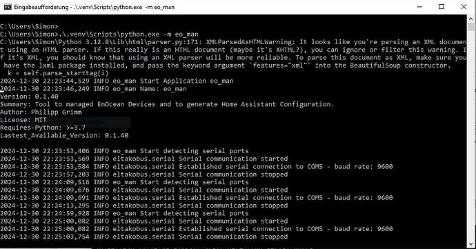

Hallo @philipp14,
Nein, das Feld bleibt leer.
Es ist COM5
Wenn ich in dem Fall COM5 eintrage, bleibt der Button Connect ausgegraut.
Da wird die Kommunikation gestoppt:
Warum kann ich mir leider nicht erklären.
Beste Grüße

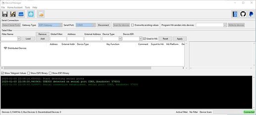

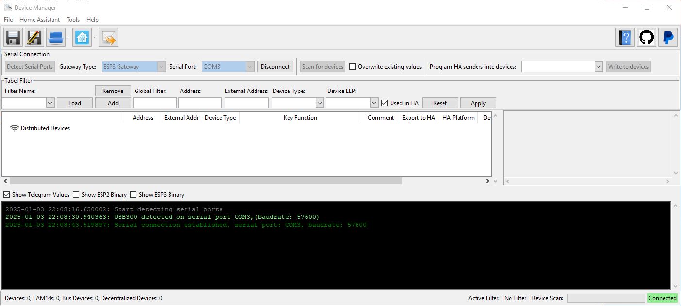

Hallo @philipp14,

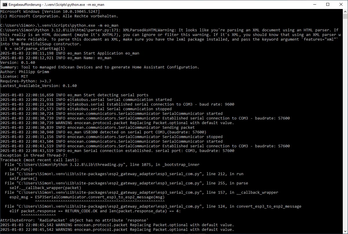

ich konnte mir noch etwas Zeit nehmen. Nach Neuinstallation meiner Treiber erkennt der Device Manager nun den USB300 scheinbar erst, scheitert dann aber an einer neuen Meldung. Liegt diese Meldung auch am USB300 der “Port-Treiber” oder am Device Manager?
Schönes Wochenende und danke für deine Hilfe! :slight_smile: :sweat_smile:
EDIT:
Mit Version 0.1.37 klappt bisher alles :slight_smile:
Also stimmt mit Version 0.1.40 irgendwas nicht.

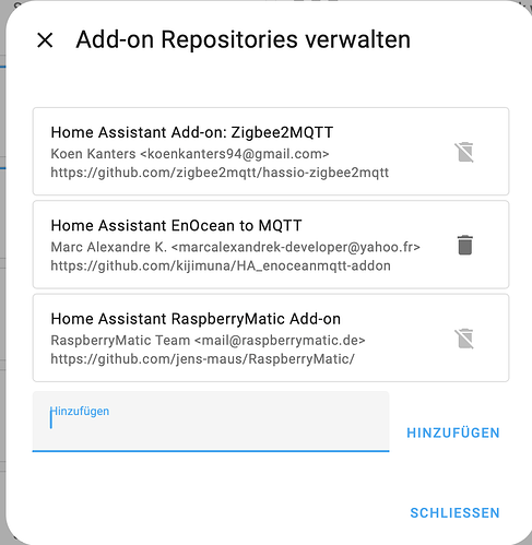

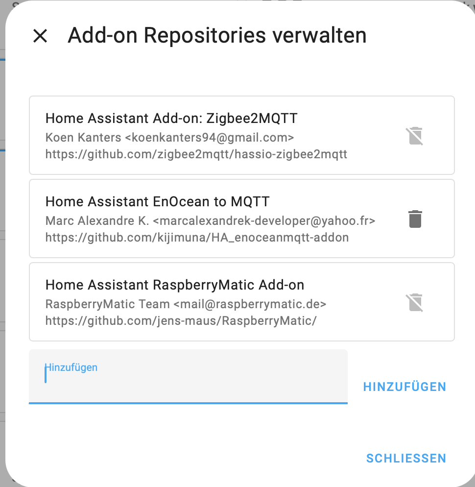

Danke für diesen Post!
Ich habe jetzt die Version von Kijimuna in den Add-on Store geladen.
und dann wollte ich das Add-on installieren.
the command '/bin/ash -o pipefail -c apk add --no-cache python3 py3-pip git && python3 -m venv /app/venv && . /app/venv/bin/activate && python3 -m pip install --upgrade pip && pip3 install pyyaml && pip3 install tinydb && pip3 install setuptools && pip3 install paho-mqtt==1.6.1 && pip3 install git+https://github.com/mak-gitdev/enocean.git && git clone -b master --single-branch --depth 1 https://github.com/embyt/enocean-mqtt.git && cd enocean-mqtt && python3 setup.py develop && cd .. && if [ "${BUILD_VERSION}" = "head" ]; then echo "Installing from repository head" && git clone -b develop --single-branch --depth 1 https://github.com/mak-gitdev/HA_enoceanmqtt.git ; else if [ -z "${BUILD_VERSION##*.*.*}" ]; then echo "Installing development version ${BUILD_VERSION%-*}" ; else echo "Installing stable version ${BUILD_VERSION%-*}" ; fi; wget -nv -O "/app.tar.gz" "https://github.com/mak-gitdev/HA_enoceanmqtt/archive/refs/tags/${BUILD_VERSION%-*}.tar.gz" && echo "Extracting /app.tar.gz" && tar xzf "/app.tar.gz" && rm "/app.tar.gz" && mv -v "HA_enoceanmqtt-${BUILD_VERSION%-*}" HA_enoceanmqtt ; fi; cp -rf HA_enoceanmqtt/enoceanmqtt enocean-mqtt && rm -rf HA_enoceanmqtt' returned a non-zero code: 1```
Das ist die gleiche Fehlermeldung wie bei der "Originalversion"
Was läuft falsch?
Wie kann ich die Reste "rückstandsfrei" löschen?

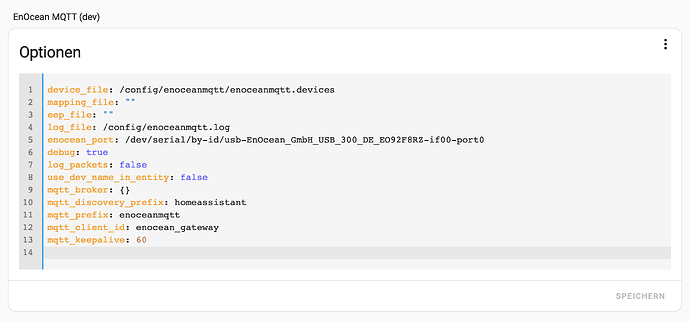

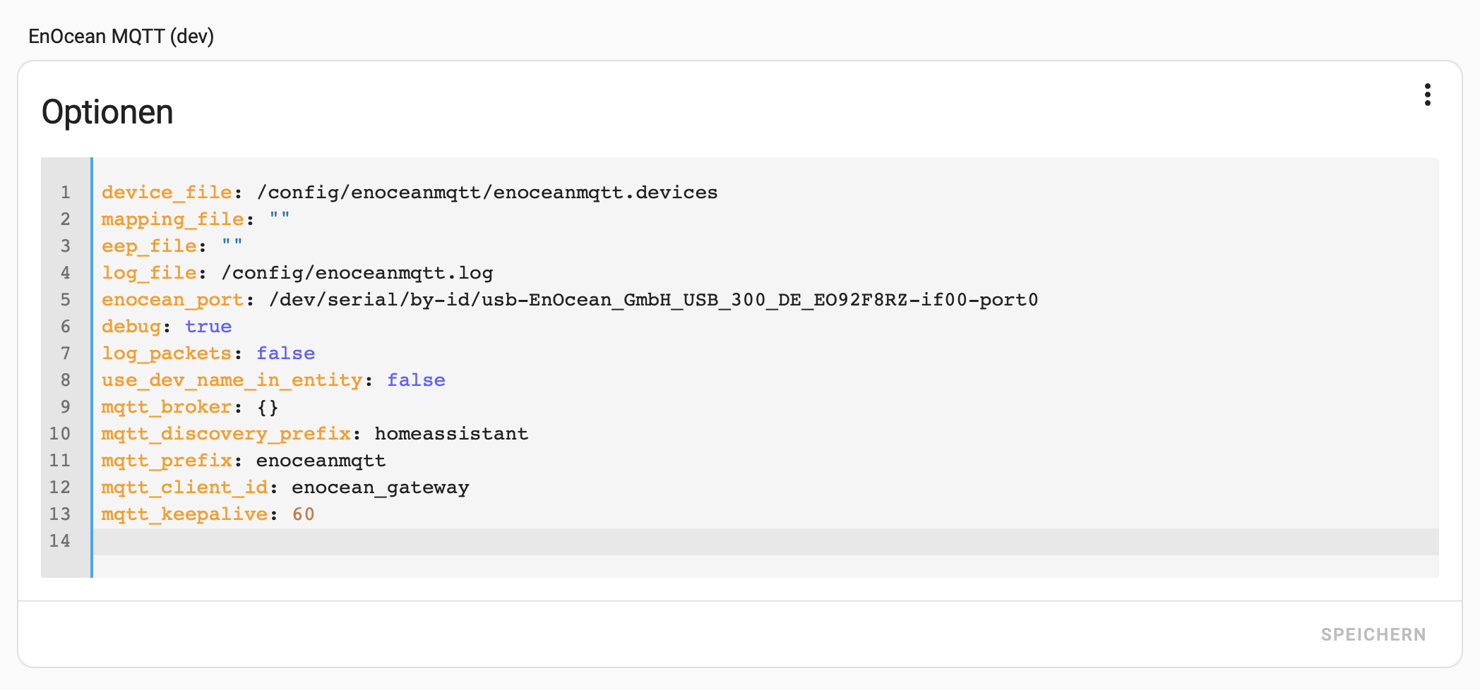

Kannst du mal einen Screenshot deiner Konfiguration hier posten und deine enoceanmqtt.devices?
Hast du das Release oder das Next Rrlease geladen?
Danke Stev!
hier ist meine Konfiguration als yaml:
und die enoceanmqtt.devices

Die Config sieht auf den ersten Blick erstmal i.O. aus.
Hier mal meine.
Ansonsten würde ich bei den Devices erstmal mit einem Device starten. Am besten einem Hoppe.
enocean_port: /dev/serial/by-id/usb-EnOcean_GmbH_EnOcean_USB_300_DB_FT1ZI7ND-if00-port0
enocean_tcp: ""
device_file: /config/enocean/enoceanmqtt.devices
mapping_file: ""
eep_file: ""
log_file: /config/enocean/enoceanmqtt.log
debug: true
log_packets: false
use_dev_name_in_entity: false
mqtt_broker: {}
mqtt_discovery_prefix: homeassistant
mqtt_prefix: enoceanmqtt
mqtt_client_id: enocean_gateway
mqtt_keepalive: 60
#Hoppe Fenstergriff
[SF0501_Arbeitszimmer]
address = 0x0022E0D6
rorg = 0xF6
func = 0x10
type = 0x00
