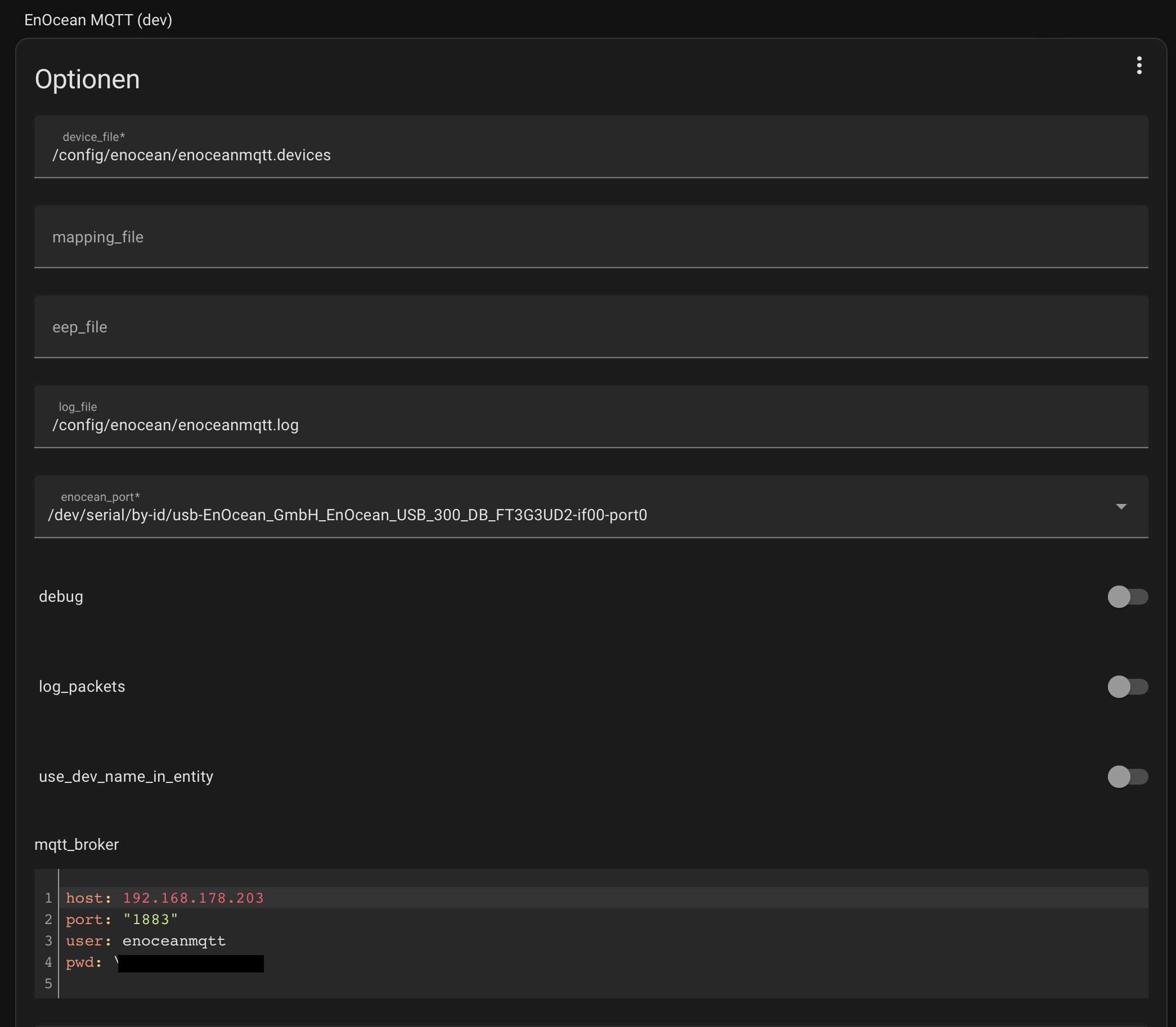

Puh, die Konfiguration sieht ja schon wieder kompliziert aus. Was sollen denn da alles für Dateien angegeben werden?
Als device_file kannst Du den Standard Pfad übernehmen:
/config/enocean/enoceanmqtt.devices
In Dieser Datei legst Deinen Geräte an.
log_file
/config/enocean/enoceanmqtt.log
enocean_port
/dev/serial/by-id/usb-EnOcean_GmbH_EnOcean_USB_300_DB_FT3G3UD2-if00-port0
Hier musst Du einen eignen eintragen.

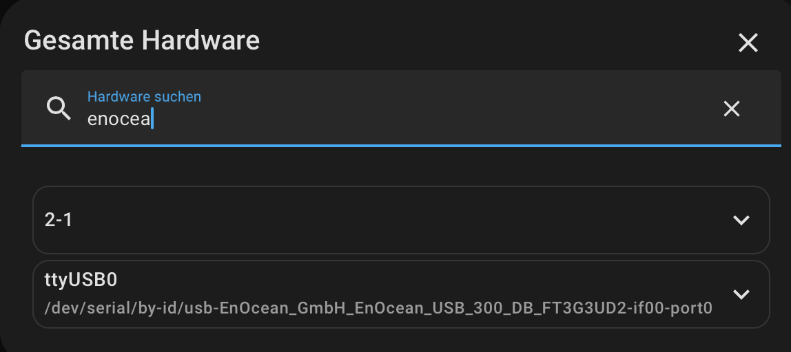

Diesen kannst Du im Bereich:
Einstellungen → System - Hardware → GESAMTE HARDWARE
Suche nach enocen
Finden.
MQTT musst Du auf Deinen MQTT Broker anpassen.
Wenn Du das Mosquitto broker Add-on verwenden tust, dann nach diesem Schema:
host: localhost
port: '1883'
user: my_user
pwd: my_password
Osorkon
