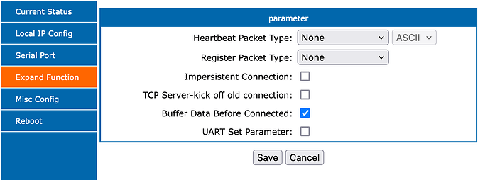

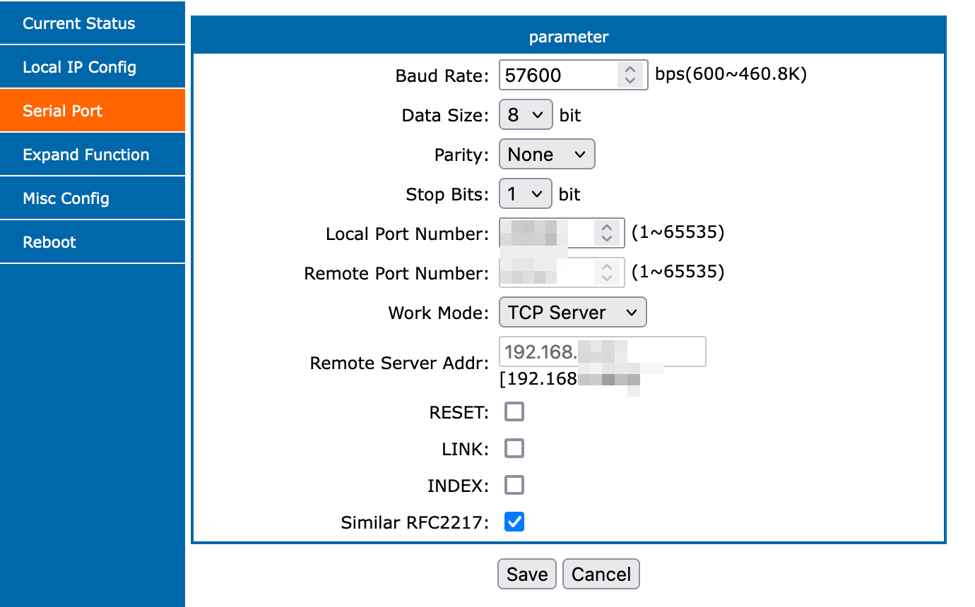

Das sieht ganz gut aus und sind alles gültige ESP3 Telegramme, ich verstehe nicht wieso das nicht in der Integration ankommt.
Kannst du mir noch einmal schicken, wie du das Gateway konfiguriert hast?
Ich meinte die von HA
Kannst du bitte am Ende von der Konfig noch das folgende hinzufügen (parallel zu eltako) und schauen du siehst ob Telegramme oder Fehlermeldungen kommen.

[Errno 9] Bad file descriptor heißt so viel wie die Verbindung wurde vom Betriebsystem zugemacht. ![]()
ich werde in das nächste Release mehr log details hinzufügen, damit wir vielleicht sehen können woran es liegt.
Es könnte auch sein, dass das Gateway noch die alte Verbindung hält. Kannst du es versuchen neu zu starten. (Strom aus und an) Die Verbindung sollte dann nach 10 Sekunden automatisch wieder aufgebaut werden.
Das ist in seltenen Fällen auch bei meinem Gateway so.
