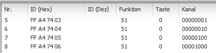

Woher hast du die FF-EE-DB-05 ? Im Screenshot steht was von FF-A4-74 usw.

Hier im Screenshot siehst du, dass FSR14-4x die Adresse 5 bis 8 hat. Bei Gateways, die nicht direkt an den Bus angeschlossen sind, gilt für die id: Base Id vom FAM14 + lokale Adresse (hier 5-8)
Für die sender id gilt: Base Id vom Gateway + beliebige Adresse von 1 bis 128. (Ich verwende immer die gleiche Adresse wie die lokale Adresse vom Gerät)
bei internal oder locale address ist gemeint, die Busadresse. Auf dem Bus sehen die Adressen der Geräte immer so aus 00-00-00-XX.
Welche ist das denn in meinem Fall ?
Okay habe verstanden das die light:id jetzt die 05-08 hinten ist !

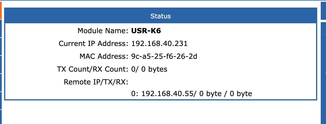

@philipp14
Anbei ein Screenshot von dem Lan-GW.
Die Ip Adresse 40.55 ist von meinem HA. Somit verbindet sich HA mit dem GW ABER es werden keine Daten ausgetauscht. Anscheinend wird der Funk-Chip TCM310 nicht angesprochen.
