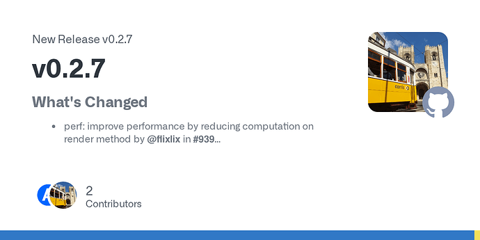

meine Energy Flow Card Plus hat bis zum Update auf 0.2.7 mit dem energy-date-selection:true funktioniert.
Nach der Installation musste ich den Browsercache löschen und danach war die Anzeige weg
Wenn ich energy-date-selection:false setze, wird die Karte angezeigt, aber mit sehr grossen Werten
Ich möchte die Datumsauswahl aber wieder haben.
Kenn jemand ‘ne Lösung ?

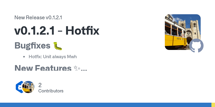

Hier wird mal wieder Energie [Wh] (energy) und Leistung [W] (power) verwechselt.
Bei der “Power Flow Card Plus” ist aktuell
Bei der “Energy Flow Card Plus” ist aktuell
P.S. der von roudini
oben zitierte Fix funktioniert übrigens bei der “Energy Flow Card Plus” releases/tag/v0.1.2.1 bei mir auch.
Du hast recht. Beim schauen nach der Version habe ich in der falschen also Power xxx geschaut.
Es geht aber definitiv um die Energy xxx Card V0.1.2.1. Habe vor eine paar Tagen aktualisiert.
