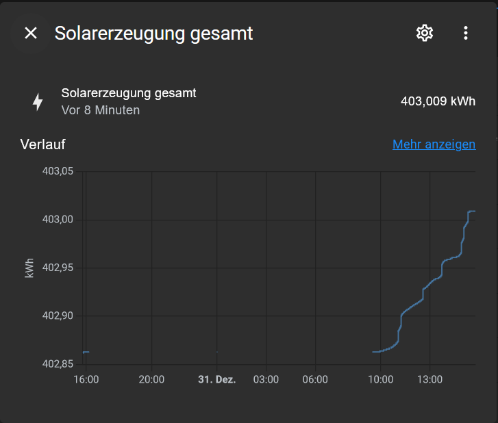

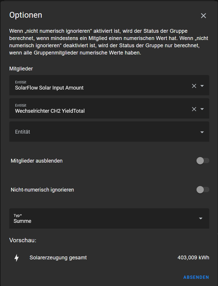

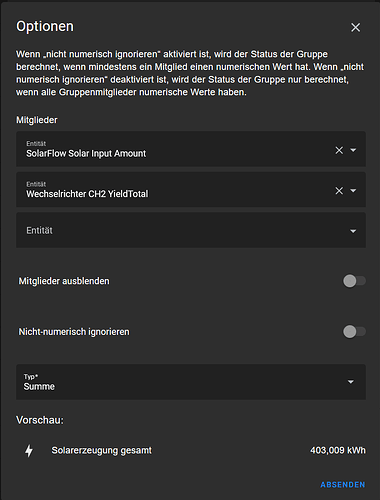

Da ich mein Balkonkraftwerk etwas umgebaut habe, habe ich mir für meinen Solarertrag einen Helfer-Sensor erstellt.
Der Sensor an sich zeigt auch die korrekten Werte nur wird halt in der Energy Flow Card Plus immer 0 Wh angezeigt.
Helfer-Sensor:
Aktueller Wert:

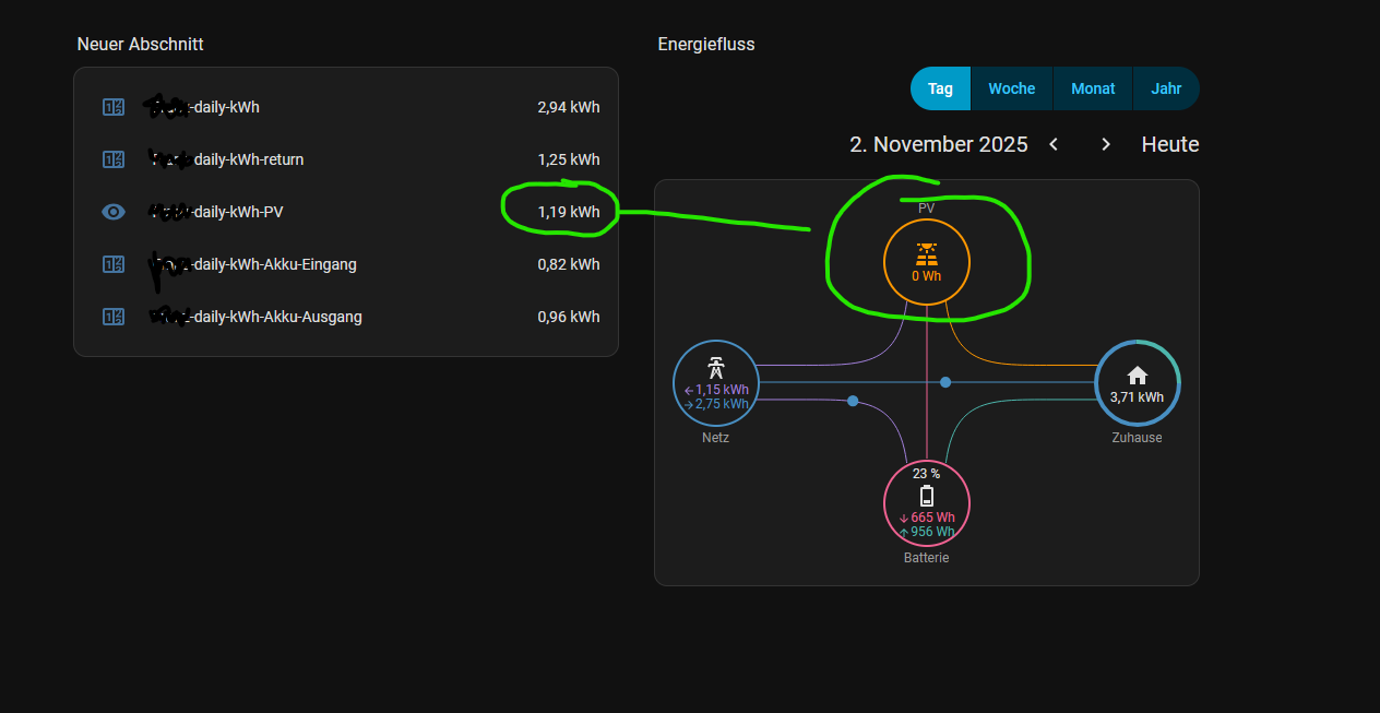

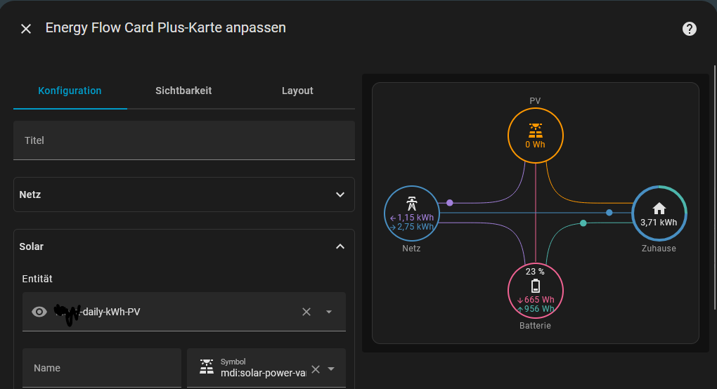

Energy Flow Card Plus:
Vielleicht ein schlechter Beispieltag, aber selbst wenn mehr Ertrag vorhanden ist/war, steht dort immer 0 Wh.
Nehme ich nur den SolarFlow-Sensor steht dort der entsprechende richtige Wert vom SolarFlow-Ertrag, in diesem Beispiel 50 Wh. Nehme ich den CH2-Sensor meines Wechselrichters, steht dort ein viel zu großer Wert (87,2 kWh), der auch täglich wächst und nicht wieder bei null anfängt, und nicht der ausgerechnete Tagesertrag (Differenz im Betrachtungszeitraum), welcher ja dem YieldDay-Sensor entsprechen sollte, als hier 76 Wh.
