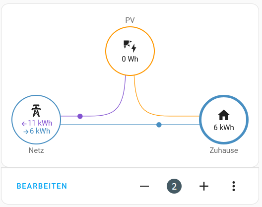

Leider zählt der Zähler “Netz” nicht hinauf, sondern zeigt nur den aktuellen Zählerstand an.

Ich verstehe die Energy Flow Card Plus-Karte so, dass diese mir den aktuellen Energieverbrauch/Einspeisung darstellt.
Bei Netz steht bei mir 11 kWh eingespeist und 6 kWh bezogen. Das ist falsch, denn:
  • einerseits sind diese Zahlen quasi die Zählerstände mit falscher Einheit (tatsächlich sind ca. 11.000 kWh eingespeist - also der Stromzähler im Schaltschrank zeigt das - sowie ca. 6.000 kWh Netzbezug). Dh. ich würde mir hier als Anzeigen nicht den Zählerstand wünschen, sondern die Tagesmenge (die jeweils hochzählt). Ich habe ja auch als Sensor den jeweiligen Zählerstand eingepflegt, möchte aber die Änderung des Zählerstandes sehen.
  • andererseits kann es ja nicht sein, dass ich 11 kWh eingespeist habe, wo ich 0 kWh an PV eingespeist habe. Das stimmt doch etwas nicht.
Für mich die Frage, warum wird der aktuelle Zählerstand (mit falscher Einheit) angezeigt und nicht die an diesem Tag eingespeiste oder bezogene Menge.

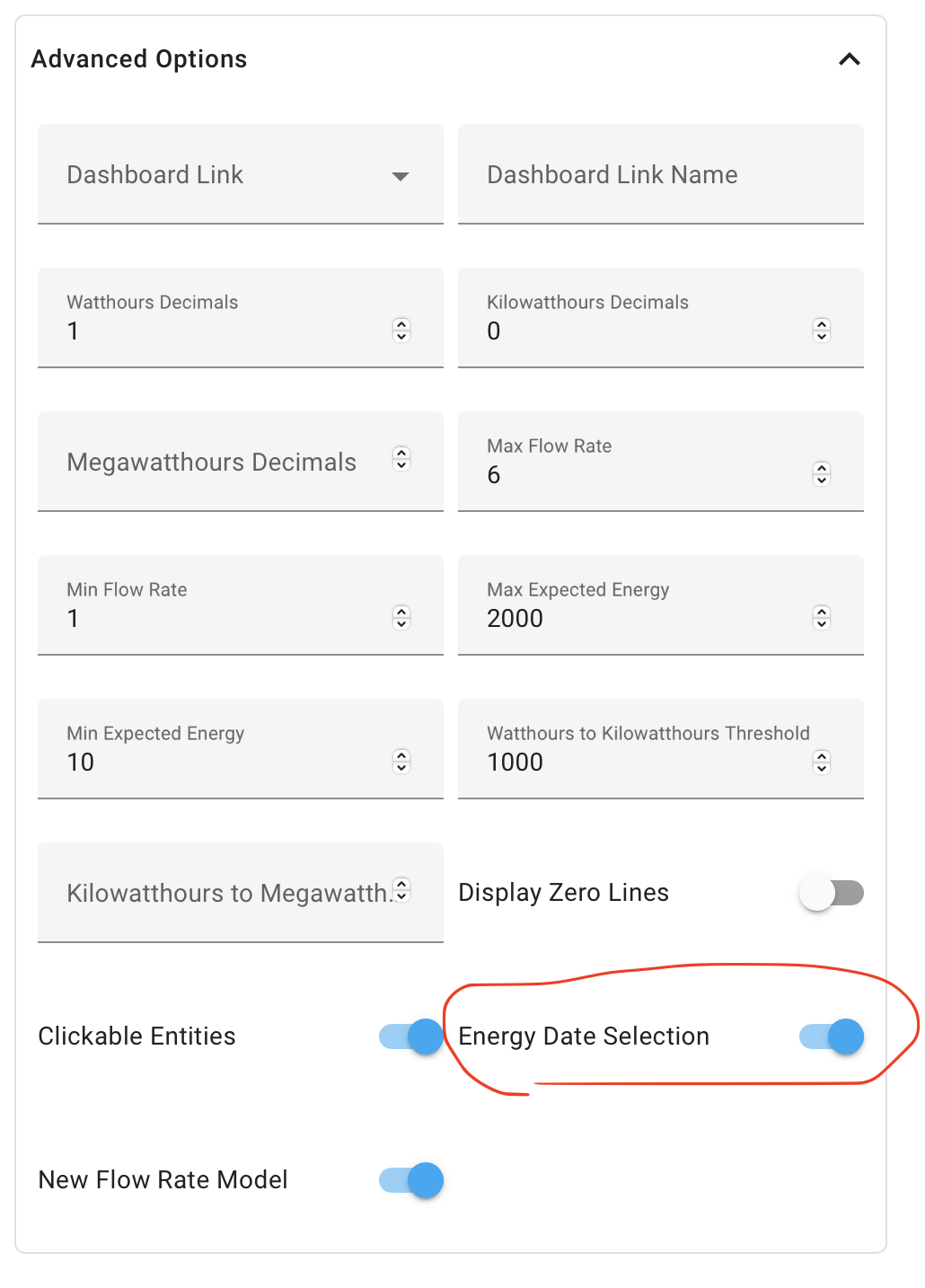

EDIT:

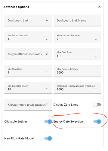

Hast du den Haken an?
Die Energy Date Selection habe ich deaktiviert. Bei Aktivierung kommt eine Fehlermeldung:
Was müsste da zu ändern sein?
Welche Fehlermeldung denn?

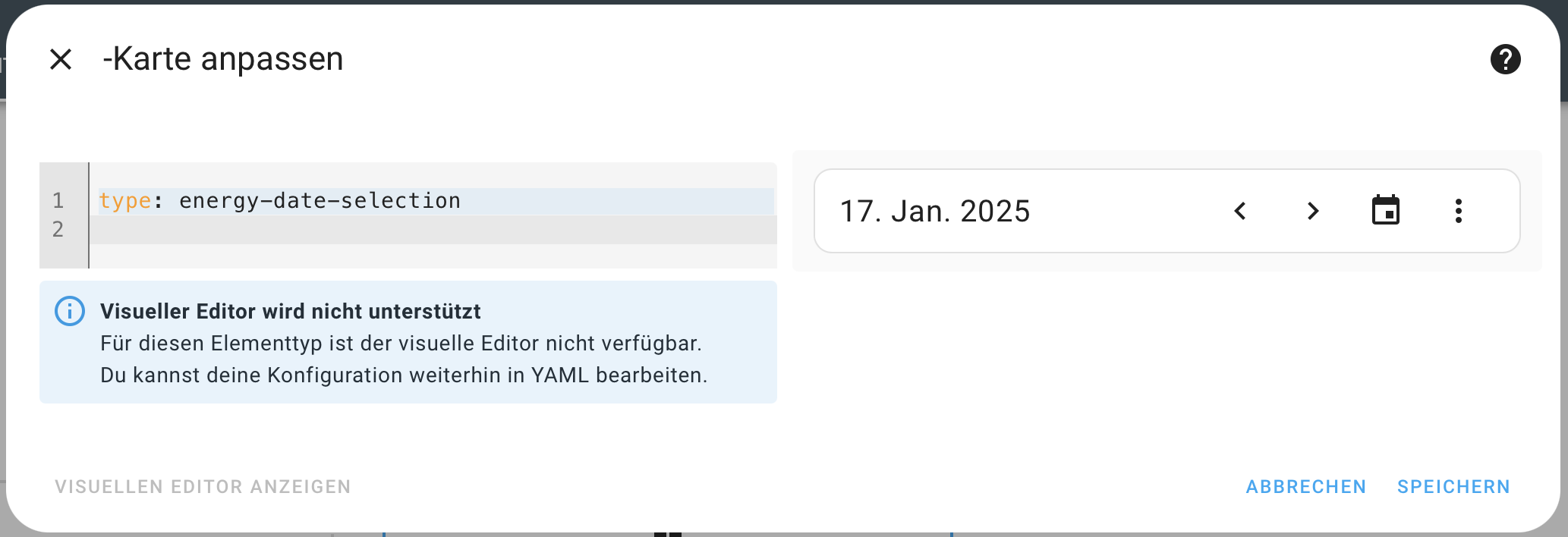

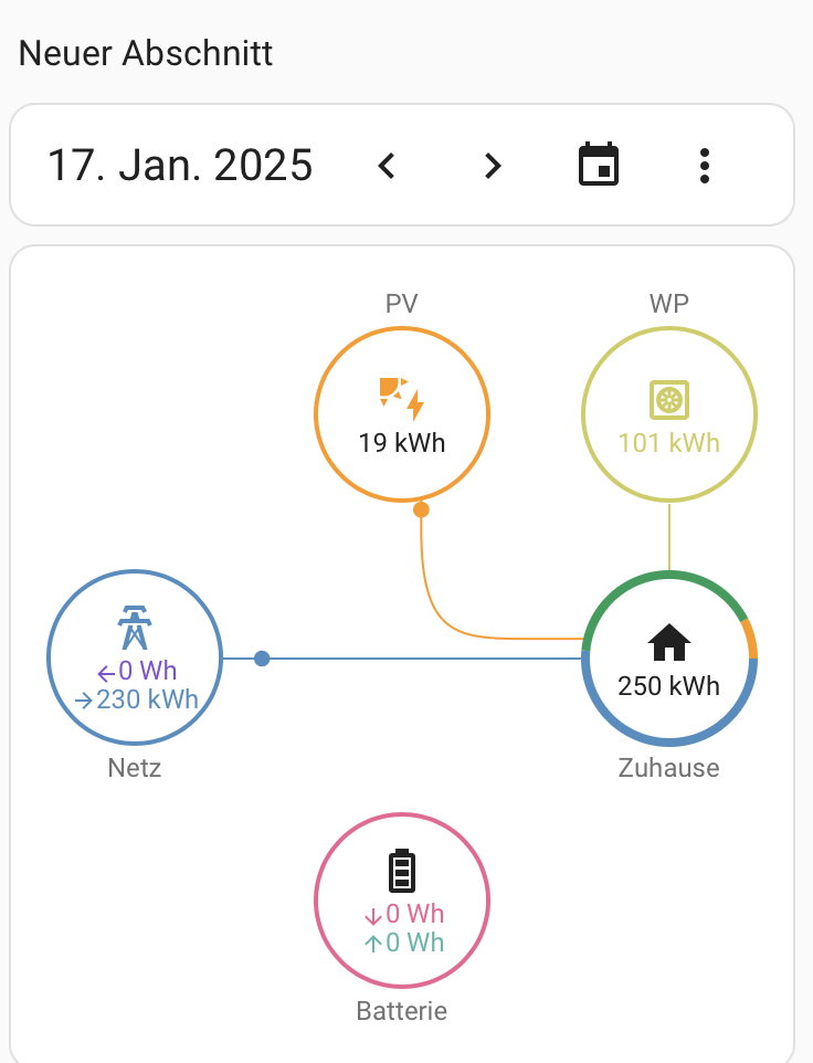

Es geht aber auch ohne extra Sensoren-Helfer.

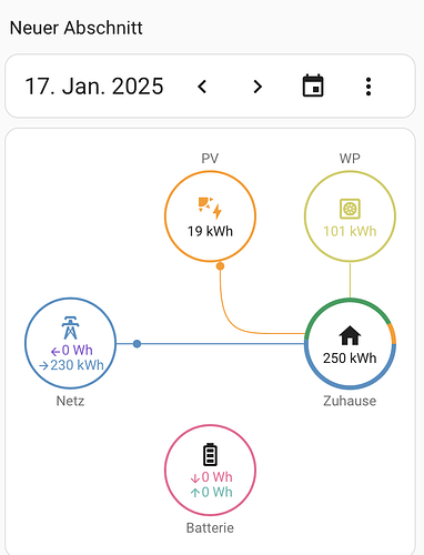

Du musst in der selben Sektion des Dashboards eine Tagesauswahl hinzufügen.
type: energy-date-selection
Dann weiß die Flow Card, was sie berechnen soll. So kannst du dir auch andere Zeiträume anzeigen lassen.

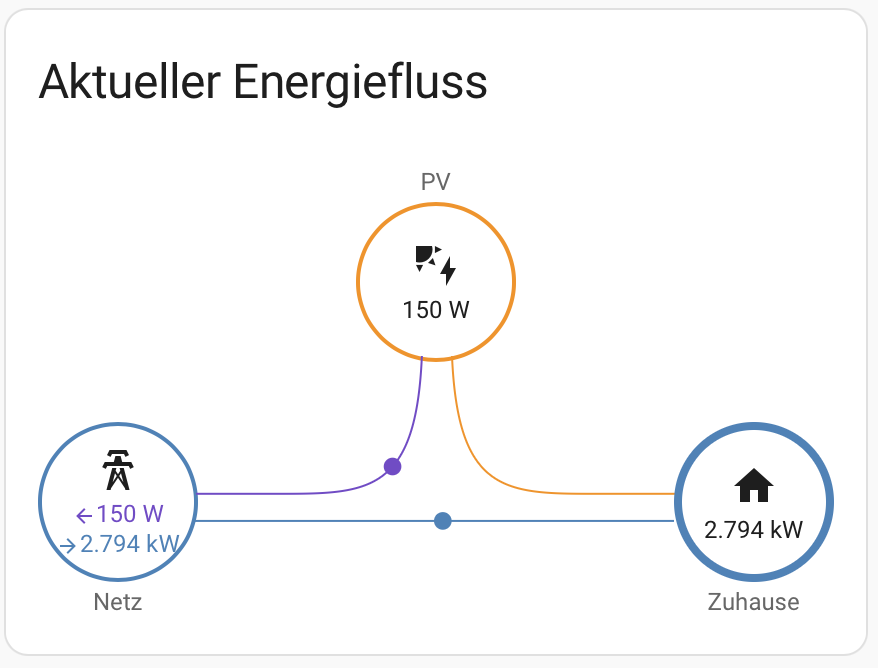

Ich habe auch die Power Flow Card Plus-Karte im Einsatz. Problem: Wenn die Solaranlage Strom produziert wird die Produktion immer dem Netz zugeschlagen, anstatt dem Haushalt!
Das sollte eigentlich nur im Überschussfall passieren. Wie kann ich das fixen?

Der Solarsensor hat wohl das falsche Vorzeichen für die Karte.
Du kannst den State invertieren, dann sollte es passen.
Rechnerisch passt es doch.
Für mich sieht es so aus, als ob der Netzzähler an der falschen Stelle sitzt.
Jetzt sind die Sensoren richtig, aber das alte Problem ist ungelöst: der “Bezug”-Sensor zeigt nur kWh - er soll aber Watt ausgeben. Angeblich soll man das mit einem Ableitungssensor umrechnen können, aber entweder bin ich zu blöd oder zu dumm dafür … meine Versuche führen zu keinem Ergebnis (keine Daten auf dem Sensor). Leider gibt es gefühlt 1 Mio. Videos und Foreneinträge wie man W in kWh umrechnet. Für das Gegenteil gibt es nur sehr wenig und pauschale Hinweise.
