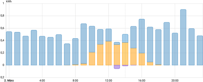

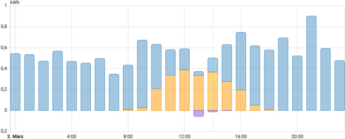

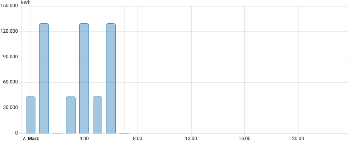

Der Stromverbrauch wird auf einmal statt 1 Kwh mit 150.000 kwh angezeigt.
Jörg
Was möchtest du uns mit den Grafiken sagen? Da sehen wir keine Skalen.
Wenn du einzelne Ausreißer hast (das passiert manchmal), dann kannst du diese über das Statistik-Tool in den Entwicklerwerkzeugen anpassen.
Die Skalen…verbrauch aus dem Netz 517366.Der Sensor Zähler hat aber nur
Tasmota MT681 Total_in 43.117
Woher kommen dann die 517366 kWh Netzbezug ??? wenn der Zähler gerade mal 43117 kWh auf der Uhr hat.
Wir wissen dazu zu wenig. Weder was für ein Sensor du nutzt, noch woher die Daten kommen usw. Wenn du uns mehr als zwei Screenshots ohne Skalen an Infos zukommen lässt, wäre das hilfreich zum helfen.
