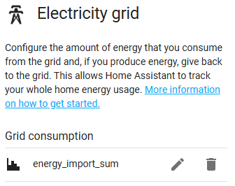

Im Energie Dashboard verwende ich diese Entitäten:
Das scheint auch zu passen.
energy_import_sum lieferte für diesen Tag 3,5kWh.
Die Summe der Solar Panels lieferte 14 kWh.
battery_discharge_sum lieferte 3,4kWh.
Im Netz habe ich diese Formel für den Gesamtverbrauch gefunden:
Gesamtverbrauch = Netzbezug + PV-Eigenverbrauch + Akkubezug
In meinem Beispiel also:
20,6 = 3,5 + ??? + 3,4
Wie kommt er aber auf 13,7 kWh für den PV-Eigenverbrauch?
Es sieht danach aus, als wenn die kompletten 14 kWh der Solar Panels zum Hausverbrauch gezählt werden.
Hat jemand eine Idee, an welcher Stelle ich eine falsche Entität angegeben habe?
