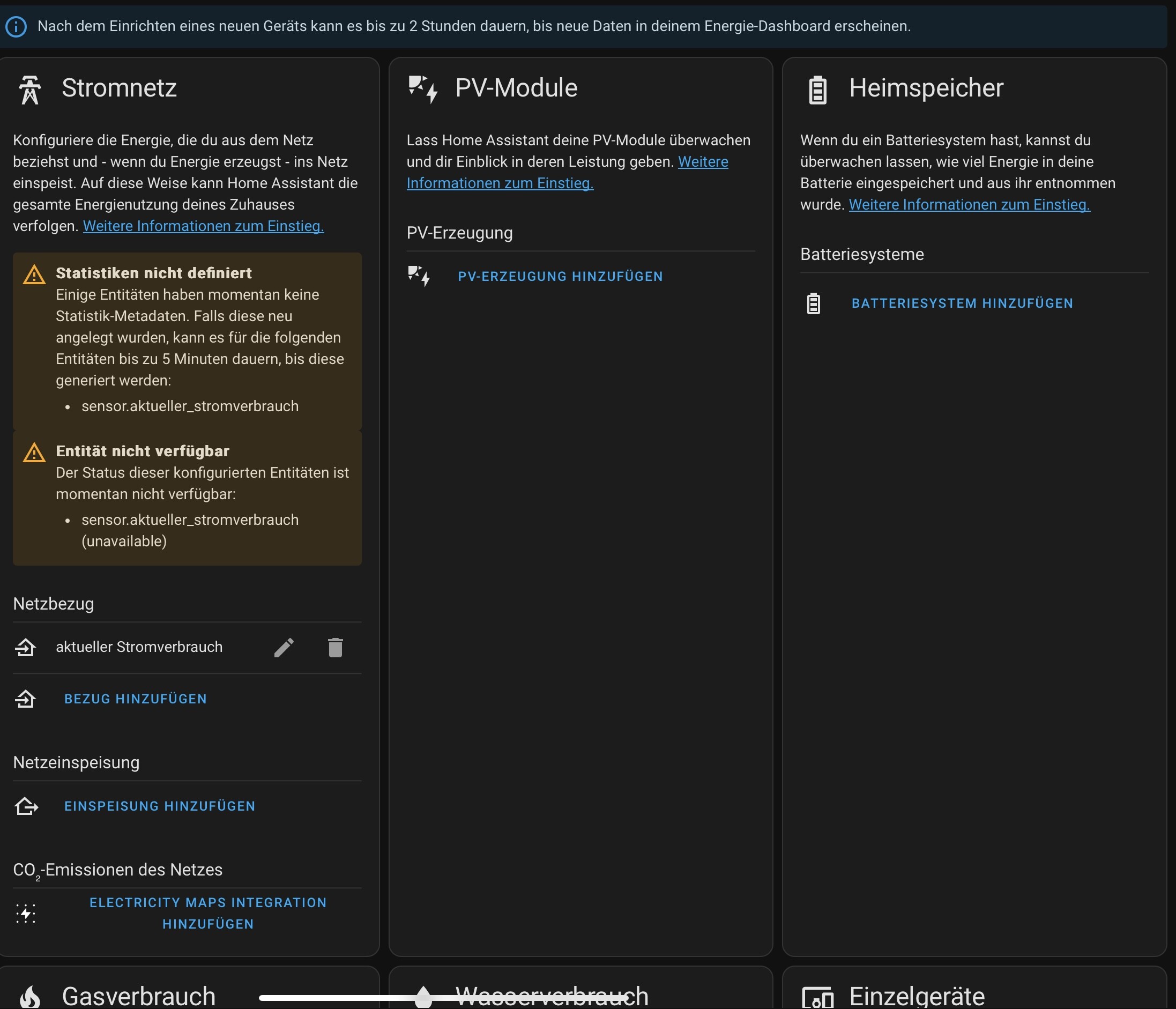

ich habe gemäß Simons Video versucht meinen Wattwächter Tasmota im Energie Dashboard anzeigen zu lassen. Klappt leider nicht. Kommt immer die angehängt Fehlermeldung. Jemand einen Tipp ?
Und noch die Frage, was nehme ich ? Den aktuellen Zählerstand oder den aktuellen Liveverbrauch als Variable fürs Dashboard ?
Du musst Entitäten mit Wh und nicht mit W einbinden, dann sollte es gehen.
Den aktuellen Zählerstand. HA berechnet damit den Bezug, stündlich, täglich, wöchentlich usw.

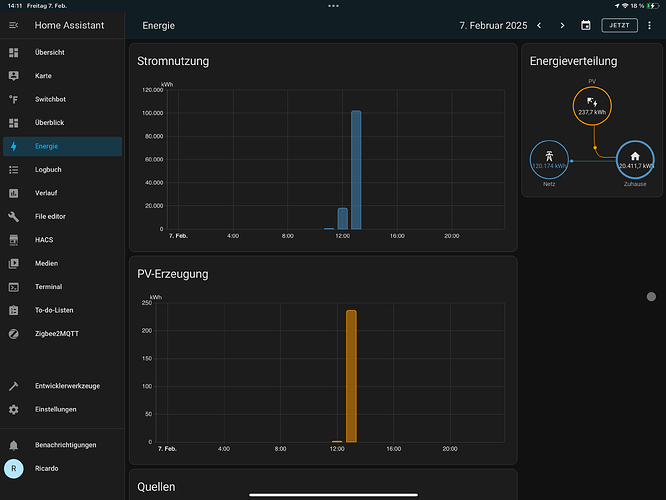

also jetzt zeigt er was an, allerdings totalen blödsinn…
die werte bei pv und netz an sich sind stimmig und werden ständig aktualisiert.
im energie dashboard zeigt er mondwerte an die auch lange „starr“ bleiben

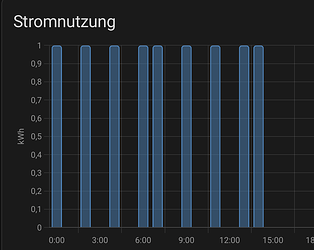

nach meiner Beobachtung beginnt das Energy Dashboard beim aktuellen Zählerstand, vermutlich 120.xxx bei Dir. Das kannst Du bei Entwicklerwerkzeuge → Statistik “korrigieren”, nach Ausreisser suchen. Das die Werte starr sind, könnte daran liegen das es ja ne Weile Braucht bis das 1 kWh verbraucht sind und sich das Energy Dashboard stündlich aktualisiert. Dann noch die Frage, wie Dein Wattwächter ( hab ich auch im Einsatz ) die Daten abgreift, hast Du die PIN des Stromzählers und arbeitest mit Nachkommastelle? Ich z.B. warte noch auf meine PIN und kann aktuell nur den Zählerstand ohne Nachkommastelle erfassen. Dann kann es schon passieren das innerhalb der Stunde kein kWh verbraucht wird und das Energy Dashboard zeigt dann den Wert 0 im Graph, genau so:
Ich gehe davon aus das wenn die PIN mal da ist und ich mit Nachkommastelle arbeiten kann, wird sich jede Stunde etwas tun im Graphen.
Hast du mal auf die Entität des Zählerstandes geklickt. Da öffnet sich ein Verlauf wie dieser.:
Wenn du da Ausschläge noch unten auf 0 und wieder hoch auf den Zählerstand hast, gibt es ein Problem mit deinem Lesekopf.

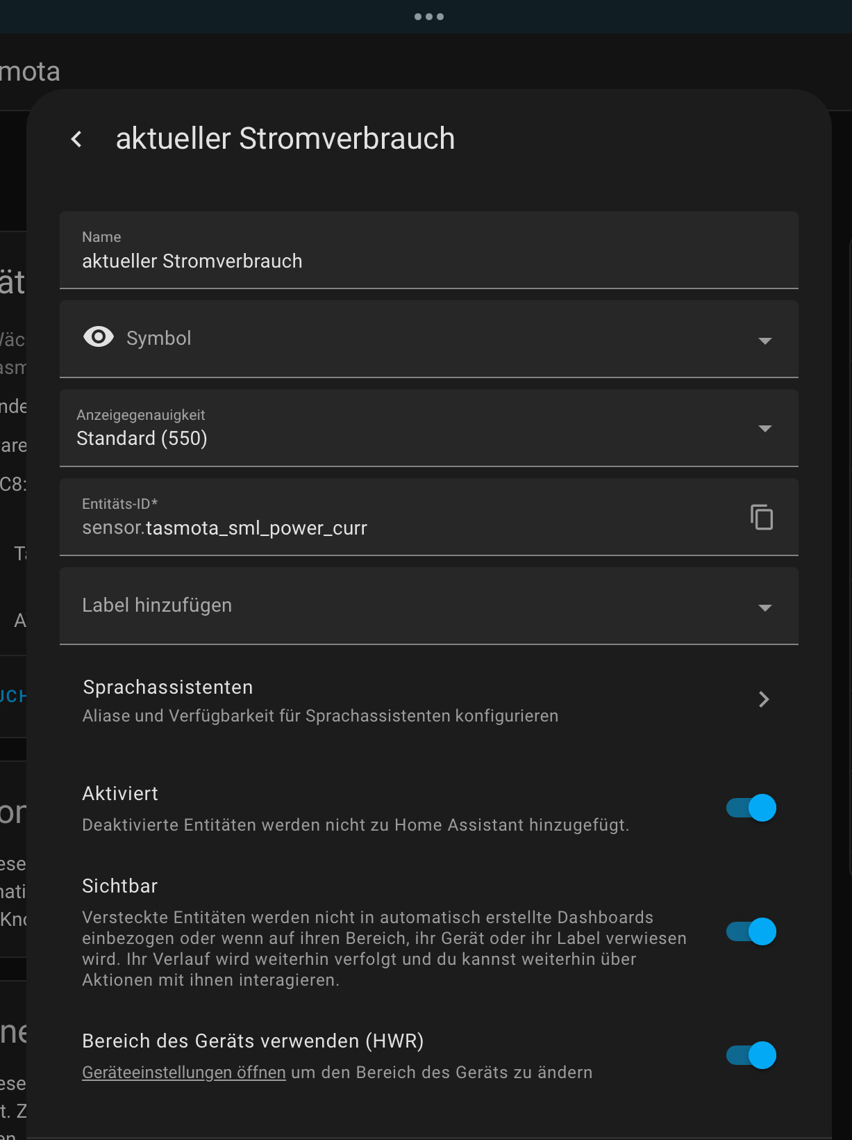

Was zeigt denn der Sensor aktueller_stromverbrauch außerhalb des Energy Dashboards für Werte an?

Aktuell soll mein Balkonkraftwerk 240kwh einspeisen
bei 800w max und mein Stromverbrauch sei aktuell 127kwh ![]()
Bei dir stimmen wohl die Relationen nicht. Welches Gerät stellt die Sensoren mit kWh bereit?

Sensoren mit W können nicht im Energy Dashboard eingebunden werden.

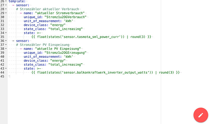

also hier meine konfig / daten / einstellungen.
yaml so wie im video und dann einmal ecoflow wechselrichter (balkonkraftwerk) und wattwächter für den aktuellen stromverbrauch. das sollte so passen oder ?
Um aus einem Leistungssensor (W) einen Energiesensor (Wh oder kWh) zu machen, musst du den Leistungssensor mit einem Helfer, dem Integralsensor umwandeln. Dazu gibt es hier im Forum zig Threads, geht mal etwas suchen :).

Warte mal. Was mir gerade auffiel: Der Sensor in dem Screenshot hat ja gar keine Einheit. Weder W noch kWh. Was ist das denn nun? In dem Video von Simon hat er am Ende ja direkt Sensoren, die den Verbrauch in kWh ausgeben. Irgendetwas scheint mir da bei deiner Umsetzung des Videos schief gelaufen zu sein.
