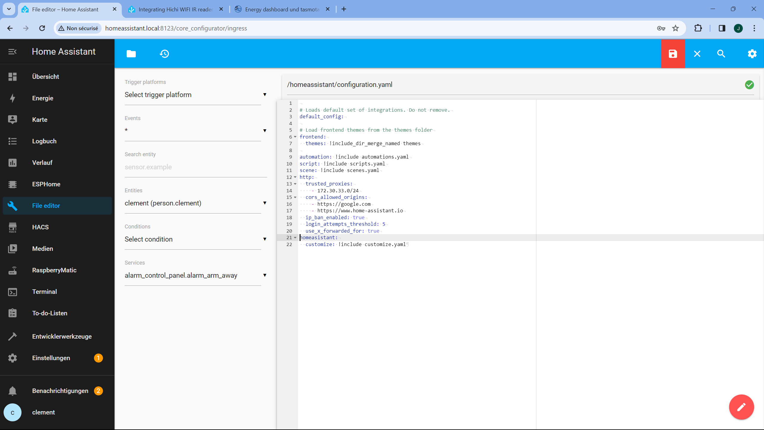

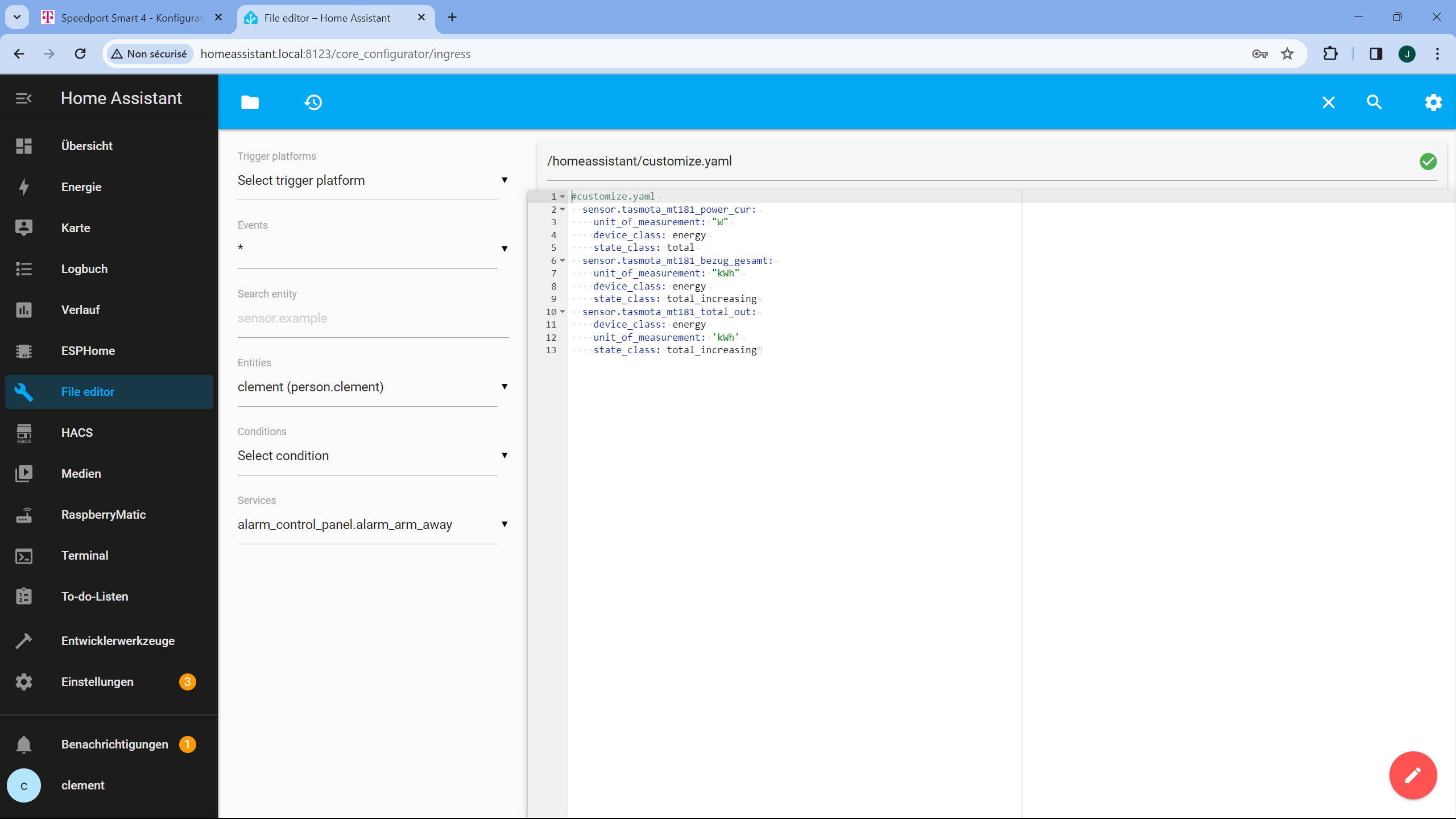

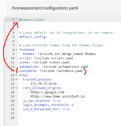

Ein Pukt fällt mir in der customize.yaml noch auf, den ich oben falsch gemacht habe.
Hinter den Namen deines Sensors muss noch ein Doppelpunkt
sensor.tasmota_bezug_gesamt:
Des weiteren meckert bei mir der File-Editor, wenn kein Leerzeichen zwischen den Doppelpunkten und den weiteren Einträgen ist, sprich es müsste so sein:
  device_class: energy
Bezüglich dem zweiten Problem würde ich mal versuchen die beiden Zeilen 21 und 22 als Zeile 1und 2 in die configuration.yaml zu setzen, oder mal eine Leerzeile einzufügen.

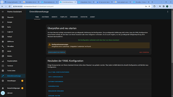

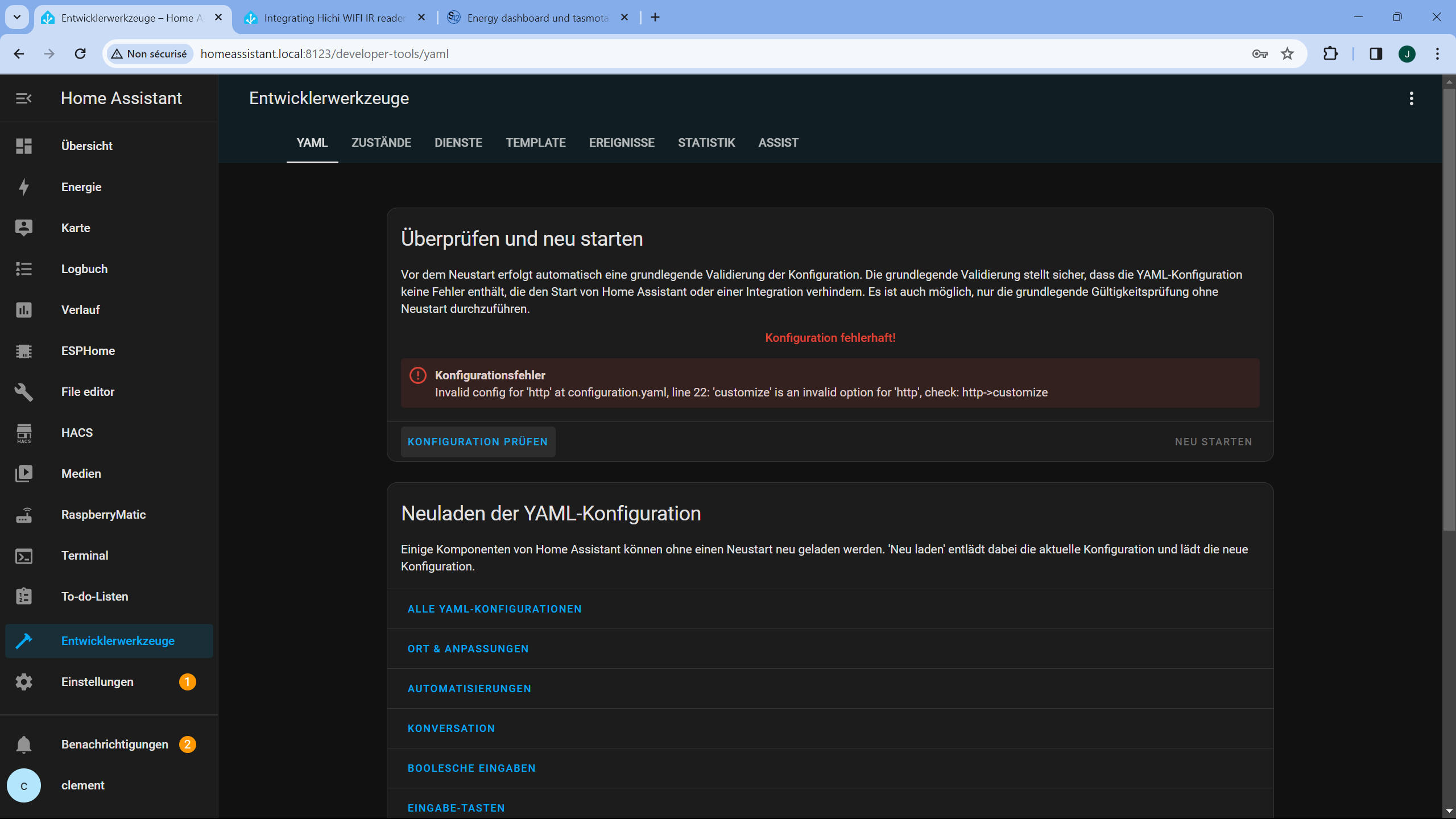

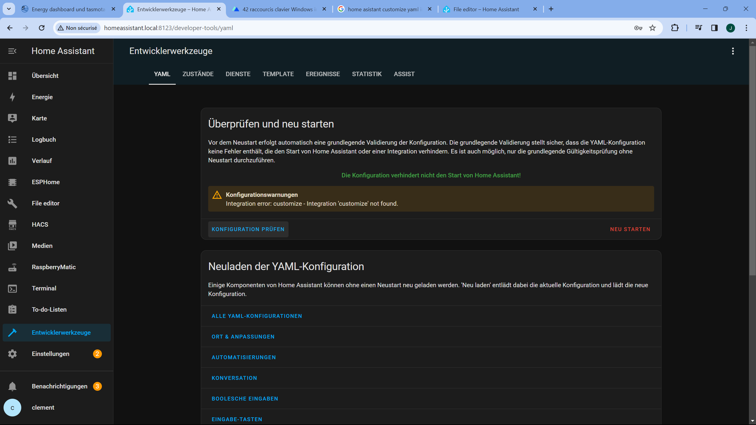

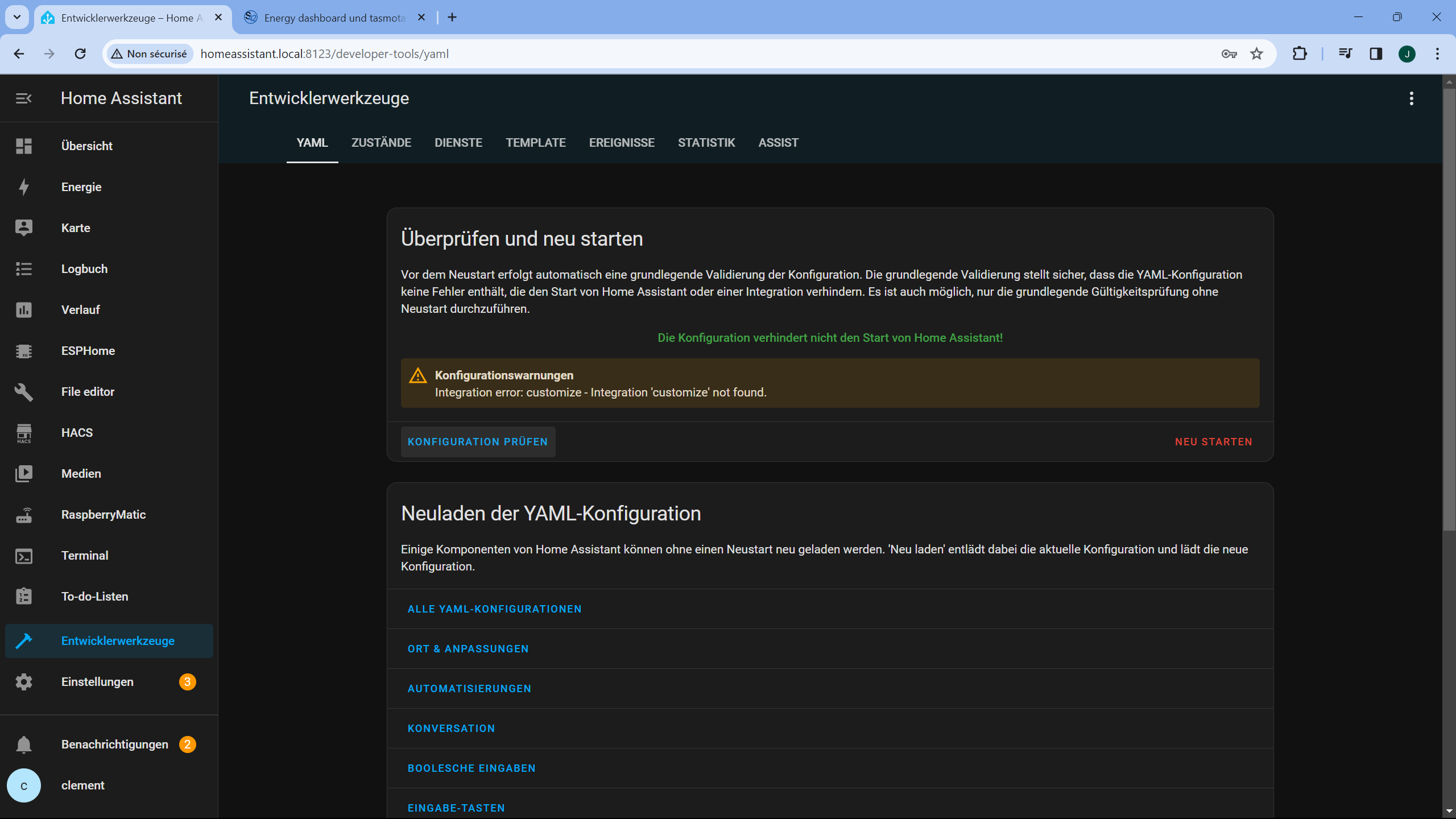

wieso bekomme ich
wieso sucht er eine integration ?

Nachtrag:

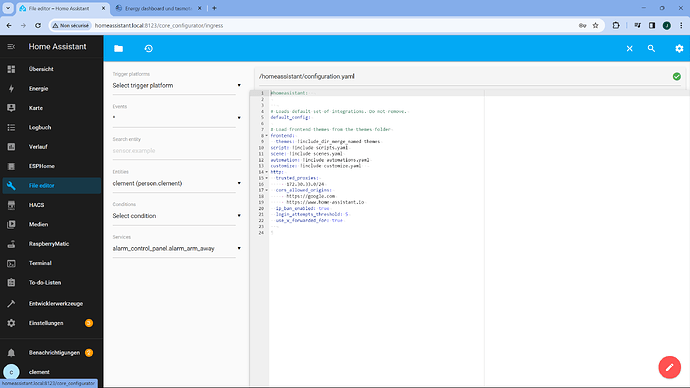

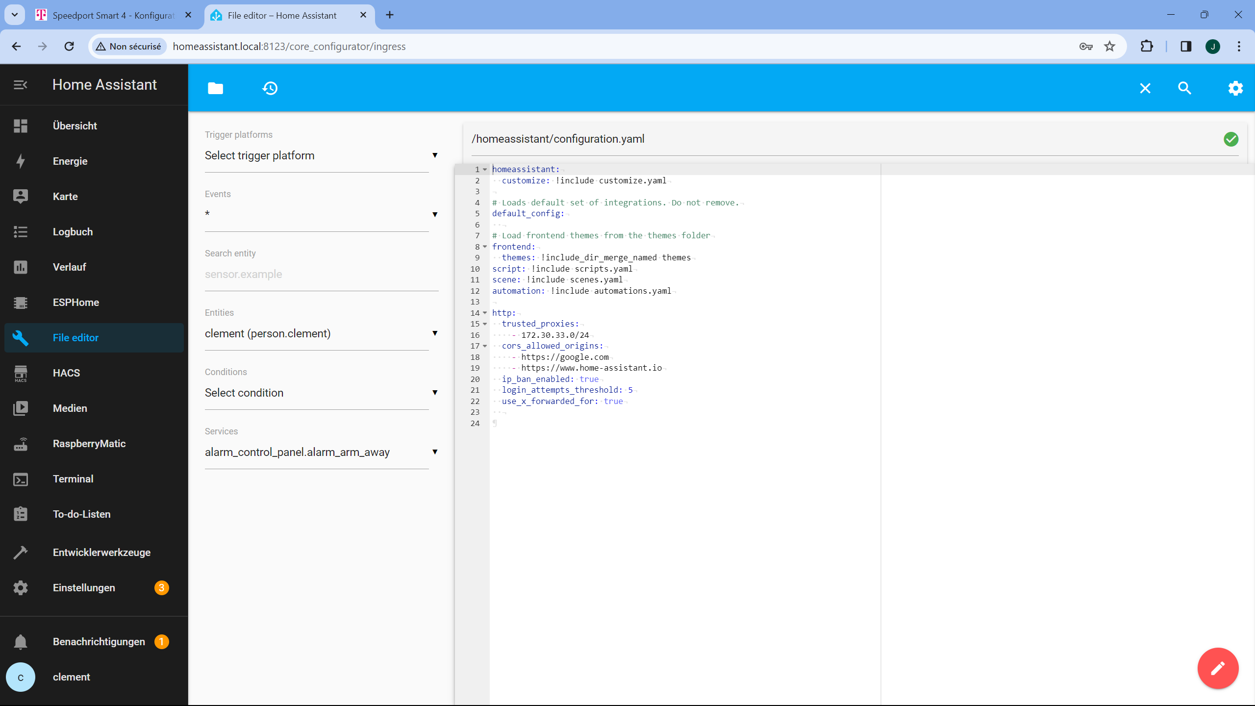

jetzt habe ich die yaml dateien so

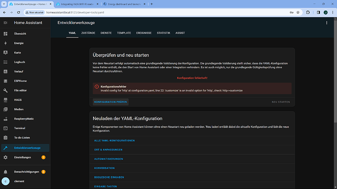

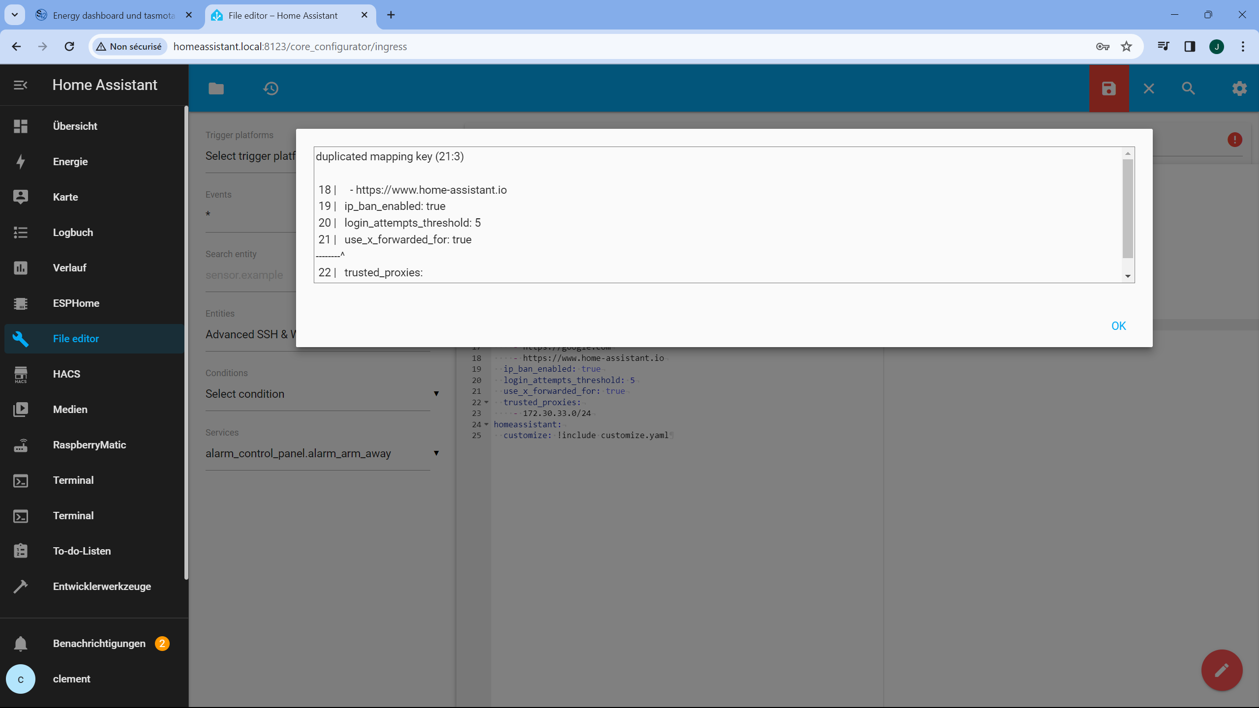

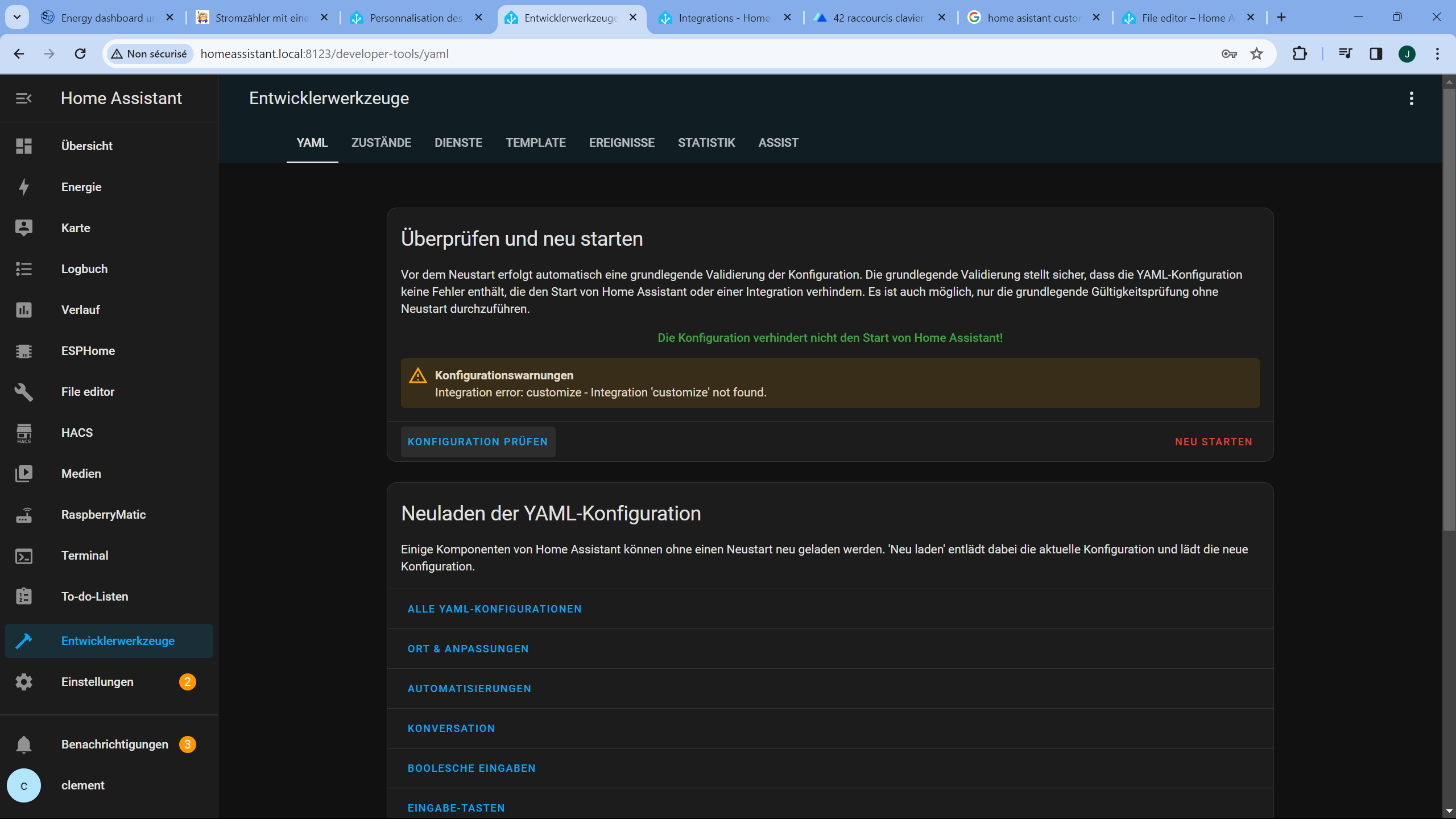

und wenn ich die konfig prüfe bekomme ich das
und ich kann tasmota immer noch nicht im energi dashboard integrieren "keine übereinstimmende geräte gefunden "

Du hast die Zeile “homeassistant:” vor dem customize entfernt, daher sucht er jetzt eine Integration.
Deswegen habe ich ja auch geschrieben, die Zeilen 21 und 22 ganz an den Anfang zu setzen:
homeassistant:
  customize: !include customize.yaml
# Loads default set of integrations. Do not remove.

wieso such HA ein integration nahme customize , verstehe ich nicht den wenn ich die linie aus der configuration.yaml entferne ist alles ok obwohl in der configuration.yaml auch scrip mit der selbe schreibweise drinn ist ?

Sorry, aber ließt du eigentlich auch was man dir schreibt.
Die Zeile mit customize muss direkt unter das homeassistant. Und das homeassistant darf auch nicht auskommentiert sein.
Deswegen habe ich das auch extra als Codebeispiel oben so eingefügt
Füge das Codebeispiel aus meinem letzen Post am Anfang deiner configuration.yaml ein und entferne die costomizezeile 13.

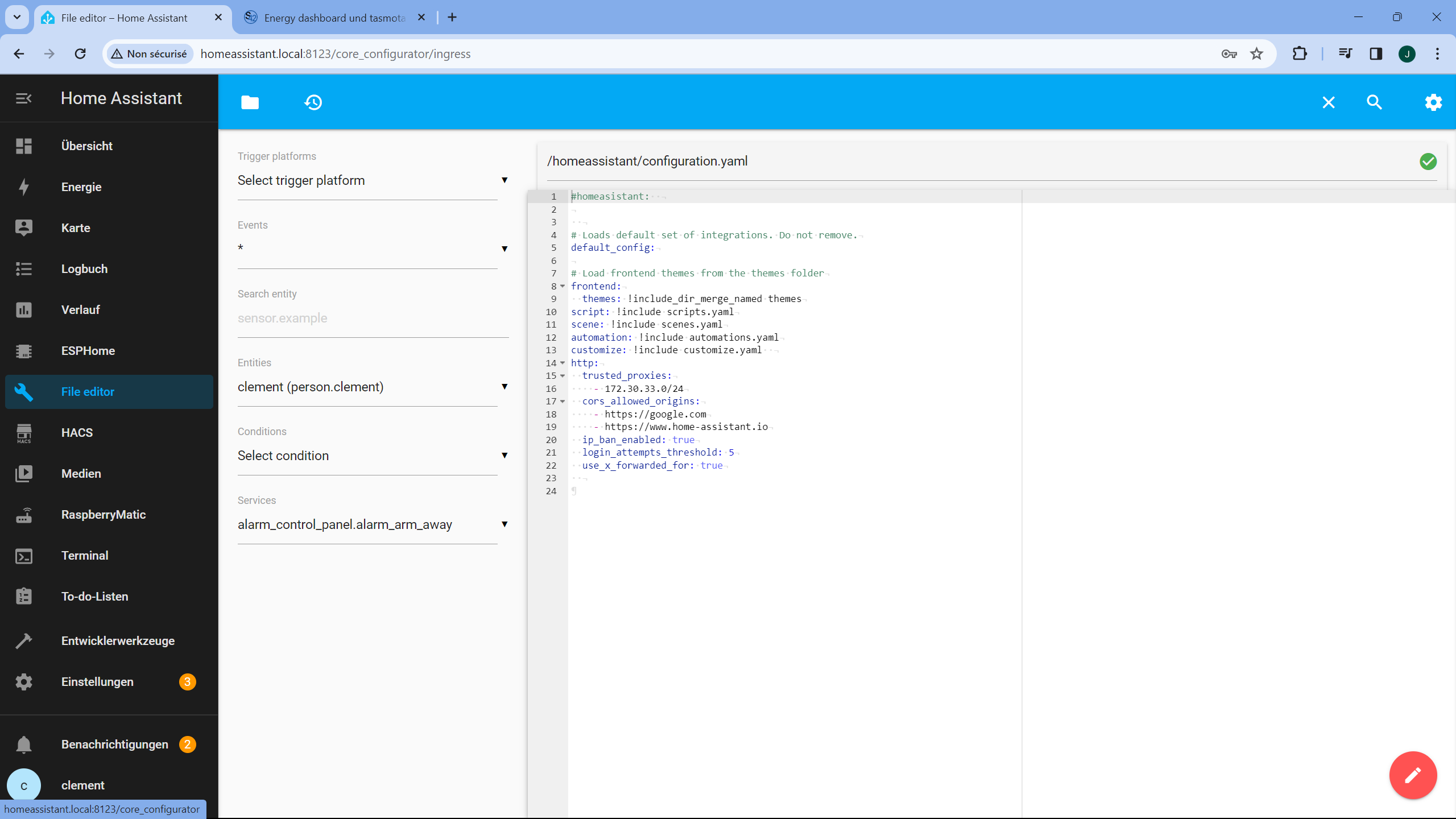

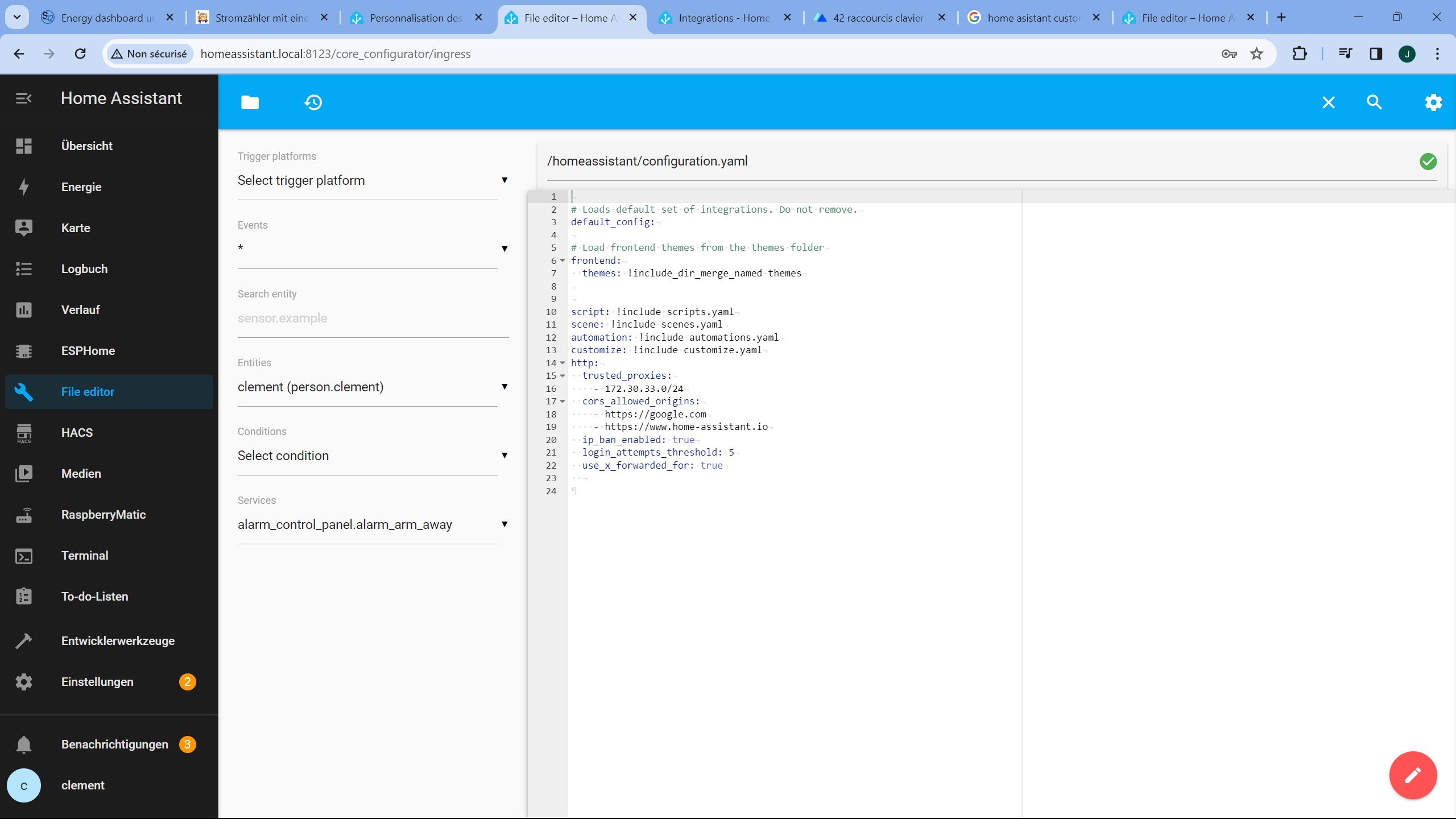

ich glaube habe es hinn bekommen keinen fehler mehr hier die zwei dateien configuration und customize.yaml
aber immer noch keine geräte in energy dashboard
was ist nich falsch

Gut, dann sind wir mittlerweile so weit, dass der Syntax stimmt.
Dann müssen wir uns jetzt um die Sensoren kümmern.

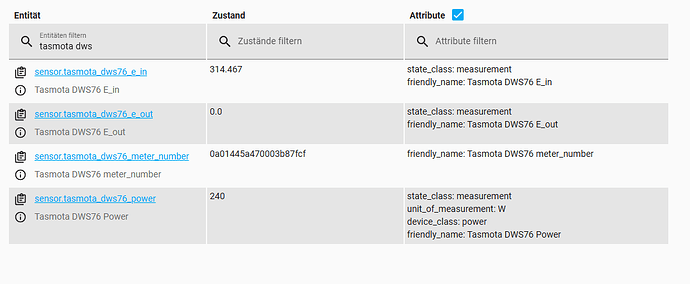

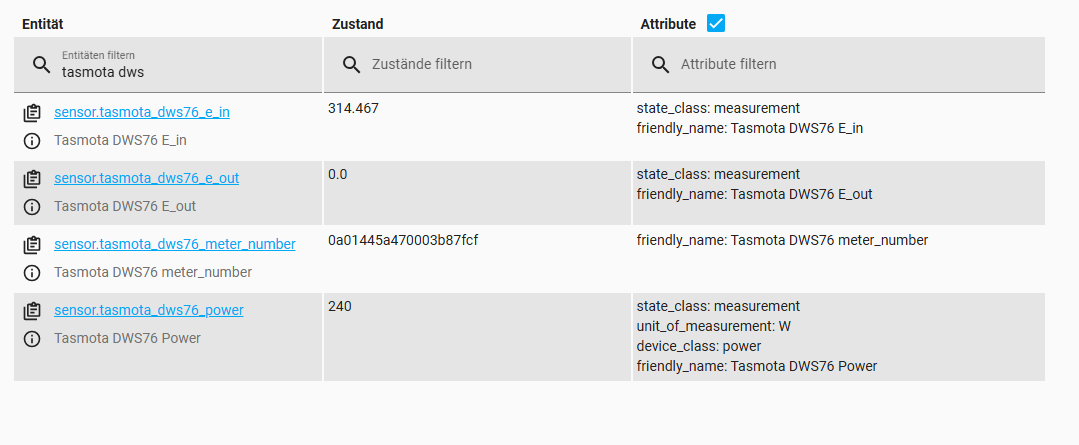

Ein Fehler ist schon mal, dass ein Sensor mit Einheit “W” nicht “energy” sein kann, der muss “power” sein.
Und dann bin ich mir nicht sicher, aber ich glaube, du hast zwischenzeitlich wieder etwas mit den Namen der Sensoren gemacht.
In Post 18 zeigst du ein Bild, auf dem der Name deines Sensors “sensor.tasmota_bezug_gesamt” lautet.
In deiner customize.yaml heißt er jetzt plötzlich “sensor.tasmota_mt181_bezug_gesamt”
Kontrolliere noch einmal gewissenhaft, dass die Namen der Sensoren in der customize.yaml korrekt geschrieben sind

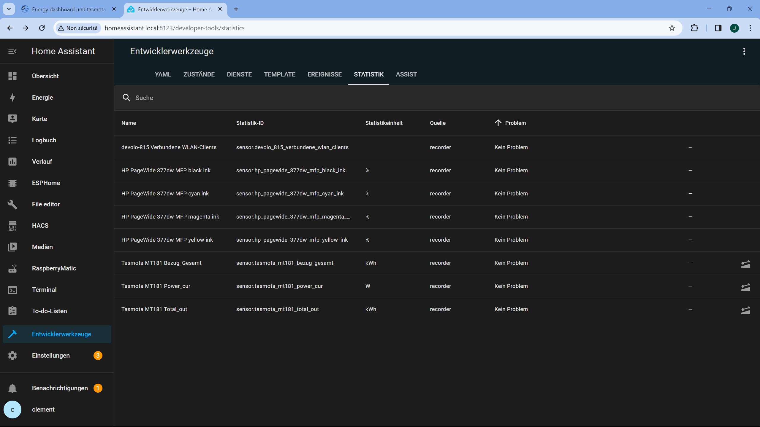

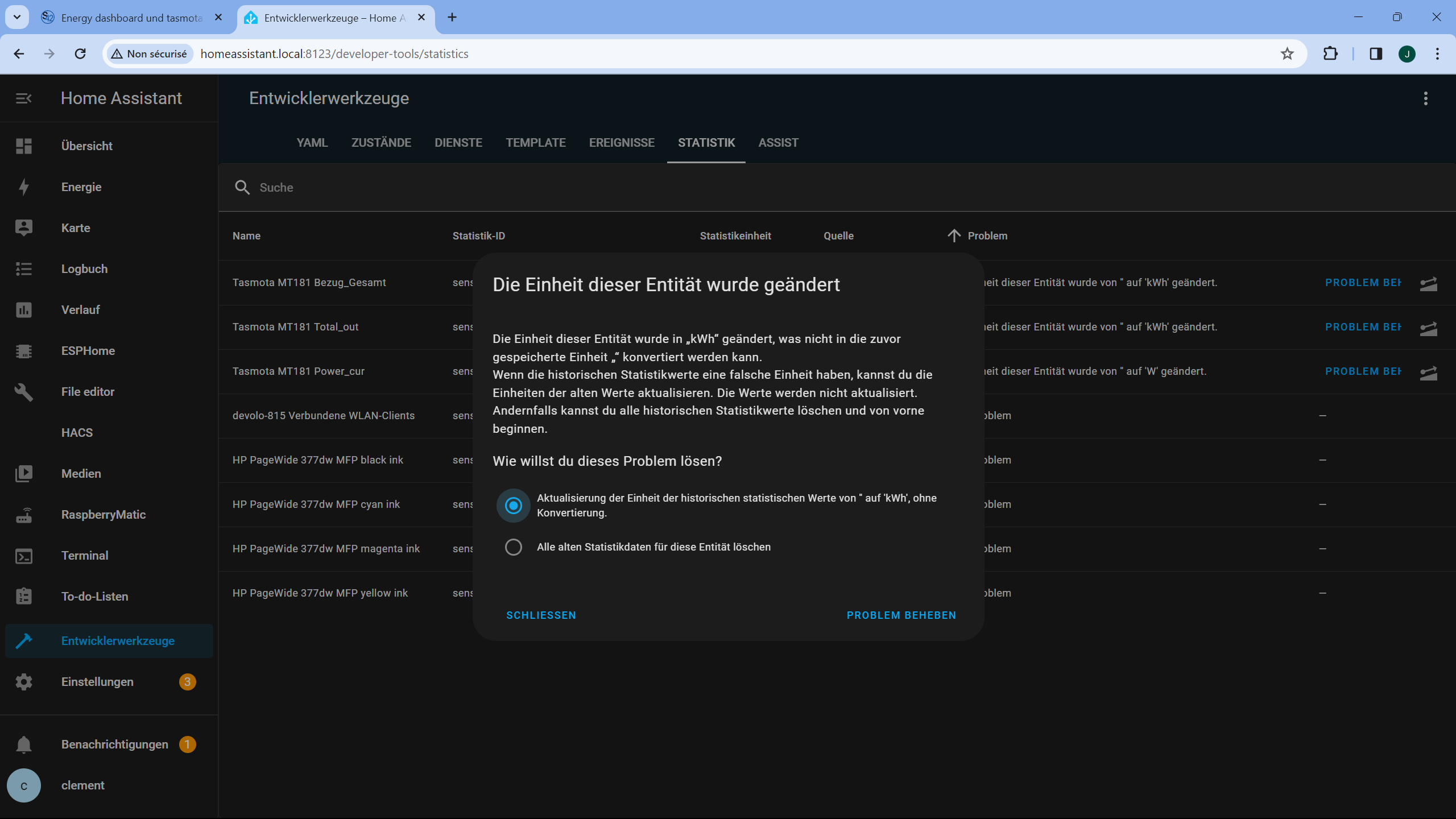

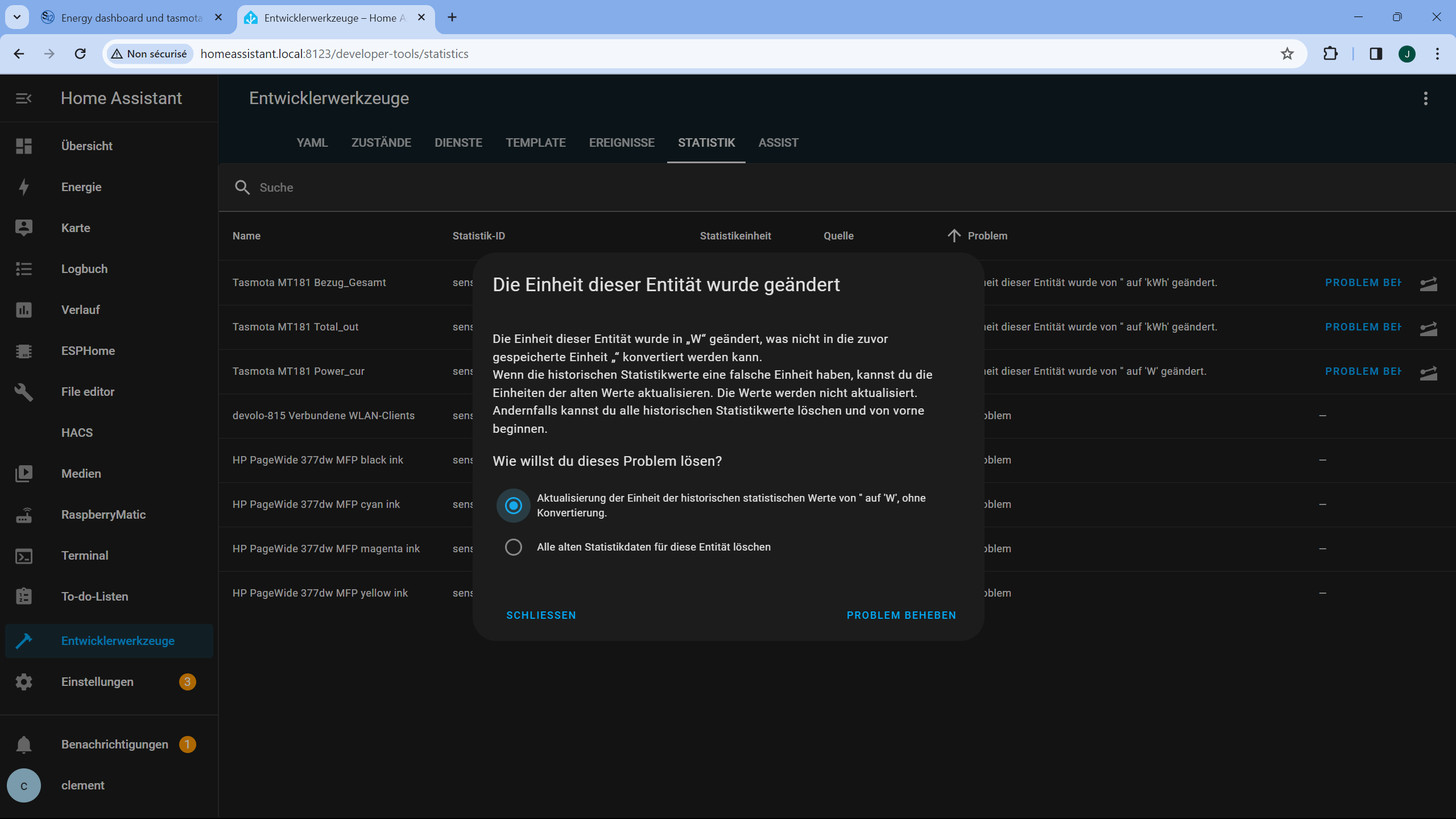

Wenn die Sensoren dann mal die korrekten Namen haben, gehe zu Developer Tools > Statistics und schau nach, ob dort ein Problem markiet ist.
hallo ich danke dir das du mir hilfst
nochmal danke
soll ich dann das problem lösen wenn in developer tools statistcs gefunden werden ?
Exakt.
Aktuell haben die Sensoren noch keine Einheiten in der Datenbank.
Mit dem ersten Punkt “Aktualisierung der Einheit ohne Konvertierung” und “Problem beheben” wird diese bei den vorhandenen Daten ergänzt.
Danach sind die Sensoren dann hoffentlich im Energy Dashboard verfügbar.

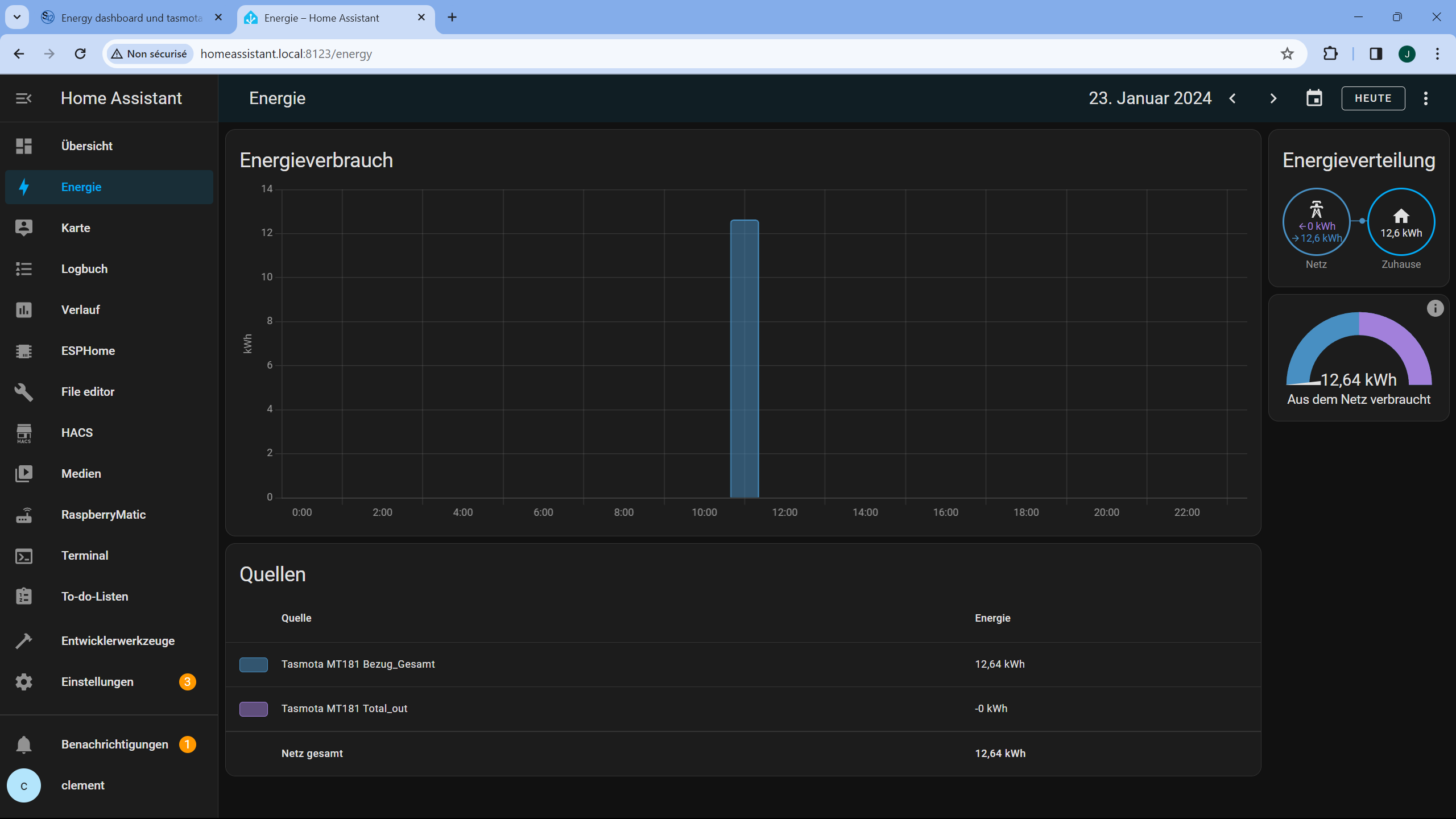

ja nur der current verbrauch wird nicht angezeigt oder kann ihn nicht ins EDB einbinden und steht nicht zu verfügung
Das du den Current Verbrauch nicht einfügen kannst, ist richtig.
Im Energy-Dashboard lassen sich nur Stundenbezogene-Werte einbinden.
Wenn du eine Übersicht deiner aktuellen Werte haben willst, schau dir mal die power flow card plus an

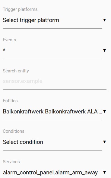

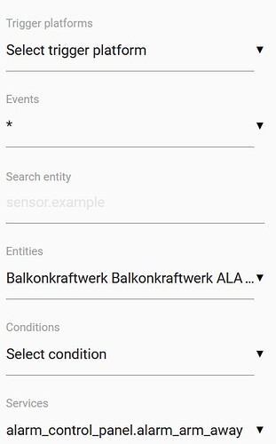

Ich habe folgendes Problem und zwar möchte ich den Verbauch meines MT631 Stromzählers über meinem Lesekopf grafisch darstellen. Hier wird mir bei Entities aber immer nur Balkonkraftwerk angezeigt. Was mache ich falsch?

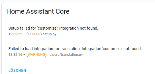

Hi @ll,
ich bin am verzweifeln. Bin seit zwei Tagen an der Configuration.yaml, aber mein Lesekopf ist nicht auswählbar im Energy Dashboard.
Ich hoffe ihr habt einen Tipp für mich.
Hier meine configuration.yaml
Hier die Entitäten des Lesekopfs
Hier noch eine Fehlermeldung dazu
Besten Dank im Voraus!
Deine Einrückung ist falsch. Das customize muss zwei Leerzeichenrein:
homeassistant:
  customize:
    sensor...
Vielen Dank bigmirror.
Jetzt läuft es.
