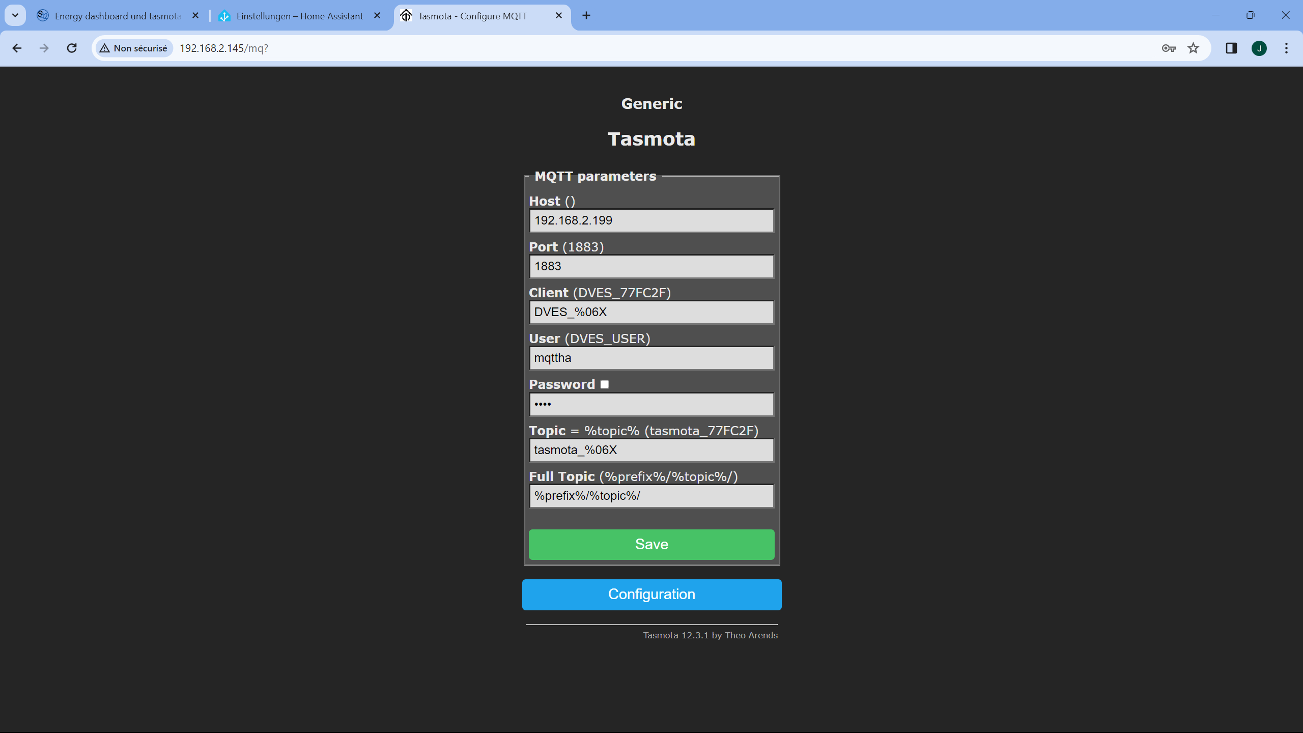

es handelt sich um den hichi ir wifi den ich mit mosquitto brocken ein gebuden habe
und wie gesagt bin anfänger

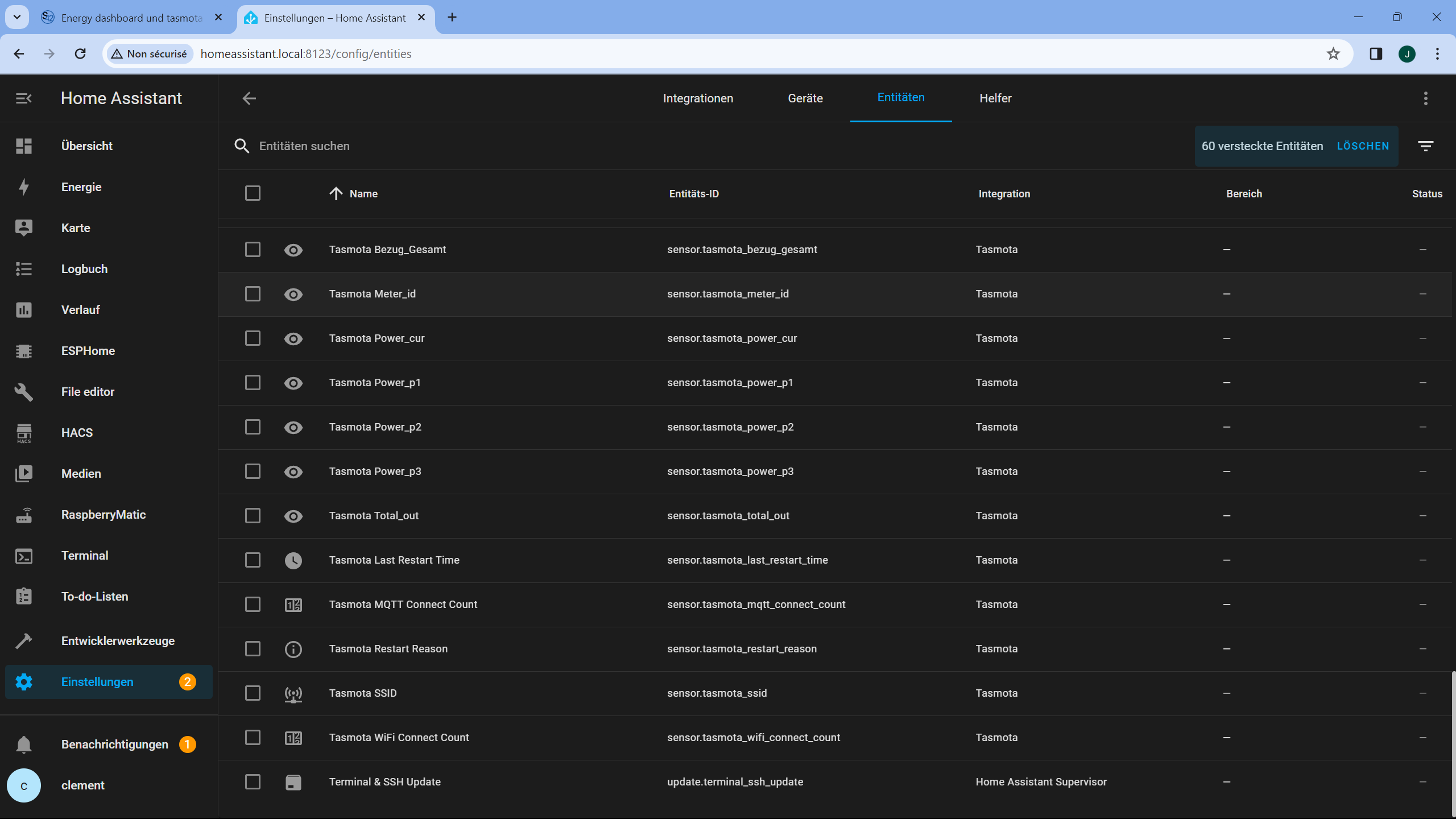

dann klick mal auf die mit Grün markierten Einträge
Und dann bei jedem Eintrag auf das Zahnrad
Dann siehst Du, wie Deine sensoren heißen
Das ist dann auch das, was im .yaml stehen muss

ich habe Dir doch weiter oben Bilder gezeigt, was kommt denn bei den einzelnen Schritten bei Dir?
  1. Auf den Eintrag Bezug_Gesamt klicken
  2. Dann auf das Zahnrad
  3. was steht dann bei Dir unter Entitäts-ID*
Einfacher kann ich das nicht mehr erklären :wink:

Dein Sensor heißt
Dann muss das auch GENAU SO in der customize.yaml stehen
  sensor.tasmota_bezug_gesamt
    unique_id: tasmota_bezug_geamt
    unit_of_measurement: "kWh"
    device_class: energy
    state_class: total_increasing
Bei dir stimmt der Name des Sensors nicht, senor ist 2 zu wenig eingerückt, der rest ist 2 zu viel eingerückt.

Du hast es nicht so eingefügt, wie ich den code geschrieben habe.
dein sensor steht ganz links, er muss aber 2 Leerzeichen eingerückt sein.
