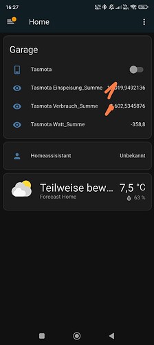

Hallo Leute,
ich habe schon seit längerem einen Tasmota Lesekopf und seit 1 Woche jetzt auch Home Assistant
Da ich später ein Elektro Auto mit PV Überschuss laden möchte, beschäftigte ich mich mit Home Assistant
Ich habe Tasmota mit Mqtt Erfolgreich auf Home Assistant verbunden und meine Werte werden auch angezeigt, leider schaffe ich es nicht und ich habe viel gelesen und Videos geschaut, nicht meinen Energie Reiter zu befüllen, da ich da nichts eintragen kann.
So wie ich das verstanden habe muss ich die Konfiguration.yaml mit Daten vom Sensor füllen
Habe auch ein Video gefunden wo dort ein Beispiel war aber was muss ich da in meinem Fall eintragen oder woher kriege ich die Information dazu
Könnt ihr mir bitte helfen?
Anbei ein paar Screenshots

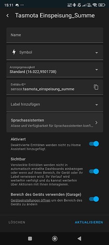

Du hast - wie man in Deinem ersten Screenshot sehen kann - drei Sensoren (Einspeisung, Verbrauch und Watt) für den Stromzähler. Diese Bezeichnungen hast Du selber über das Tasmota Script festgelegt. Bei mir und meinem Iskra Zähler, habe ich ebenfalls drei Sensoren und diese so benannt
MT176_Sensoren
Wenn Du jetzt mal bei Dir einen dieser drei Sensoren anklickst und dann in dem sich dann öffnenden Fenster oben rechts auf das Zahnrad klickst, dann siehst Du so etwas wie hier bei mir.
Iskra_MT176E_in
Die Entitäts-ID - die bei Dir dann natürlich anders lautet - brauchst Du dann um diesen Sensor in die configuration.yaml oder eine customize.yaml einzutragen. Das gleiche manchst Du dann noch bei den beiden anderen Sensoren und dann hast Du alle Infos die Du brauchst.
Dann schaust Du in den Link den ich Dir gepostet habe wie dann der entsprechende Teil in der configuration.yaml oder einer customize.yaml aufgebaut ist/wird und schon kannst Du das entsprechend erstellen. Falls es dabei ggf. Probleme geben sollte findest Du hier im Forum jeden Menge weitere Infos dazu.

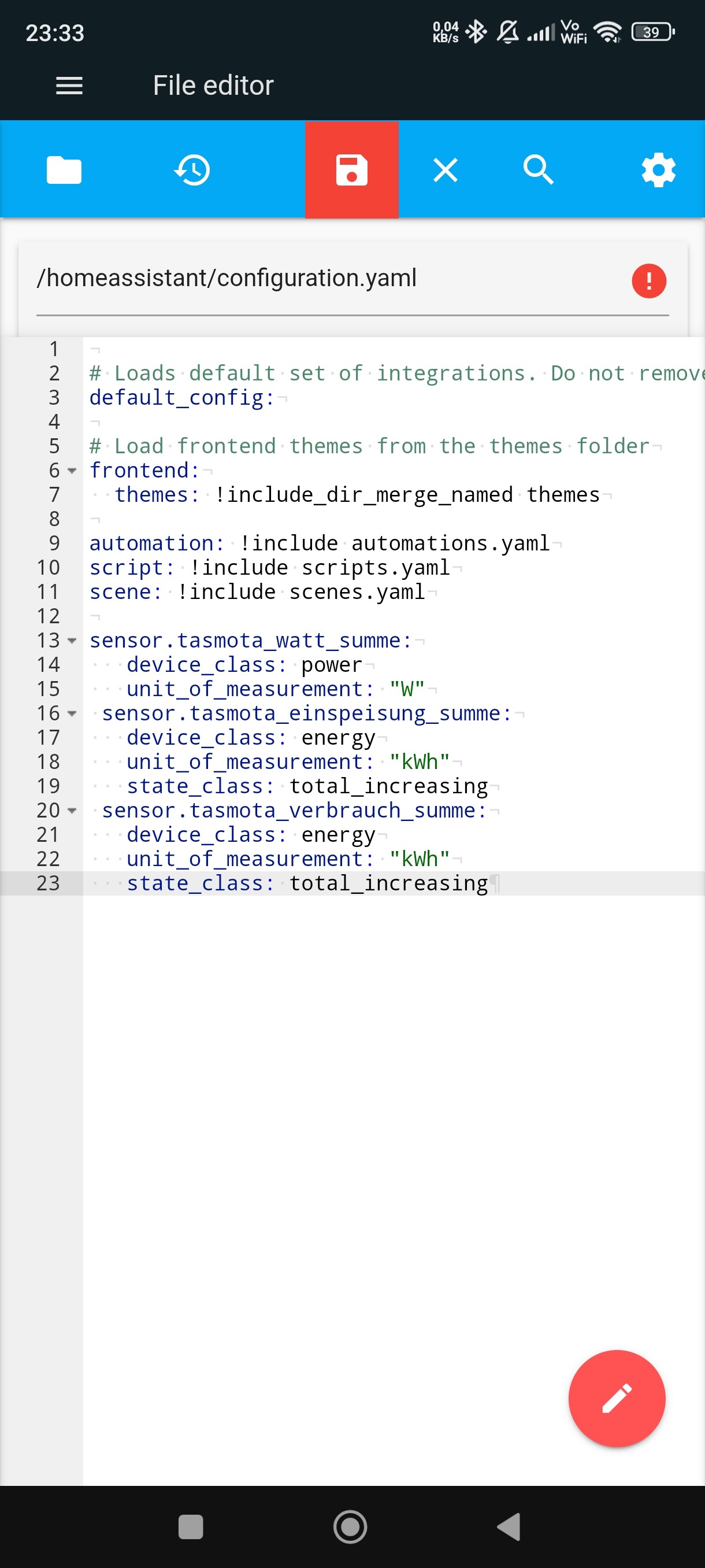

Habe es jetzt so gemacht wie in deinem Beispiel mit meinen Sensoren aber es bringt mir folgende Fehlermeldung
Muss ich vielleicht was in der .yaml noch ändern?
Die Einrückung beachten! Das Wort “sensor” muss überall genau unter einander stehen. Bei dir sind die Sensoren 2+3 um eine Stelle nach rechts verrutscht.
Das ist aber nicht der grundsätzliche Fehler.
Wie Jim bereits geschrieben hat: es gibt zwei Wege, es einzutragen: entweder direkt in die configuration.yaml oder Auslagern in eine customize.yaml.
Du hast das, was in die customize.yaml eingetragen werden muss, direkt ohne den notwendigen Zusatz in die configuration.yaml eingetragen.
Lies dir einfach noch einmal den Link von Jim_OS durch und halte dich daran (auch an die Einrückungen im Text), dann klappt das. Hat bei Hunderten anderen auch bereits funktioniert.

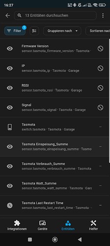

Poste hier noch mal einen Screenshot zu den Entitäts-ID(s) der Sensoren. Also so etwas
Iskra_MT176E_in
Vermutlich nicht denn ihm werden in der Konfiguration zum Energy Dashboard die Sensoren ja erst gar zur Auswahl angeboten. So interpretiere ich jedenfalls den zweiten Screenshot. :slightly_smiling_face:
Ja Richtig bei dem Energy Dashboard werden mir keine Sensoren angezeigt

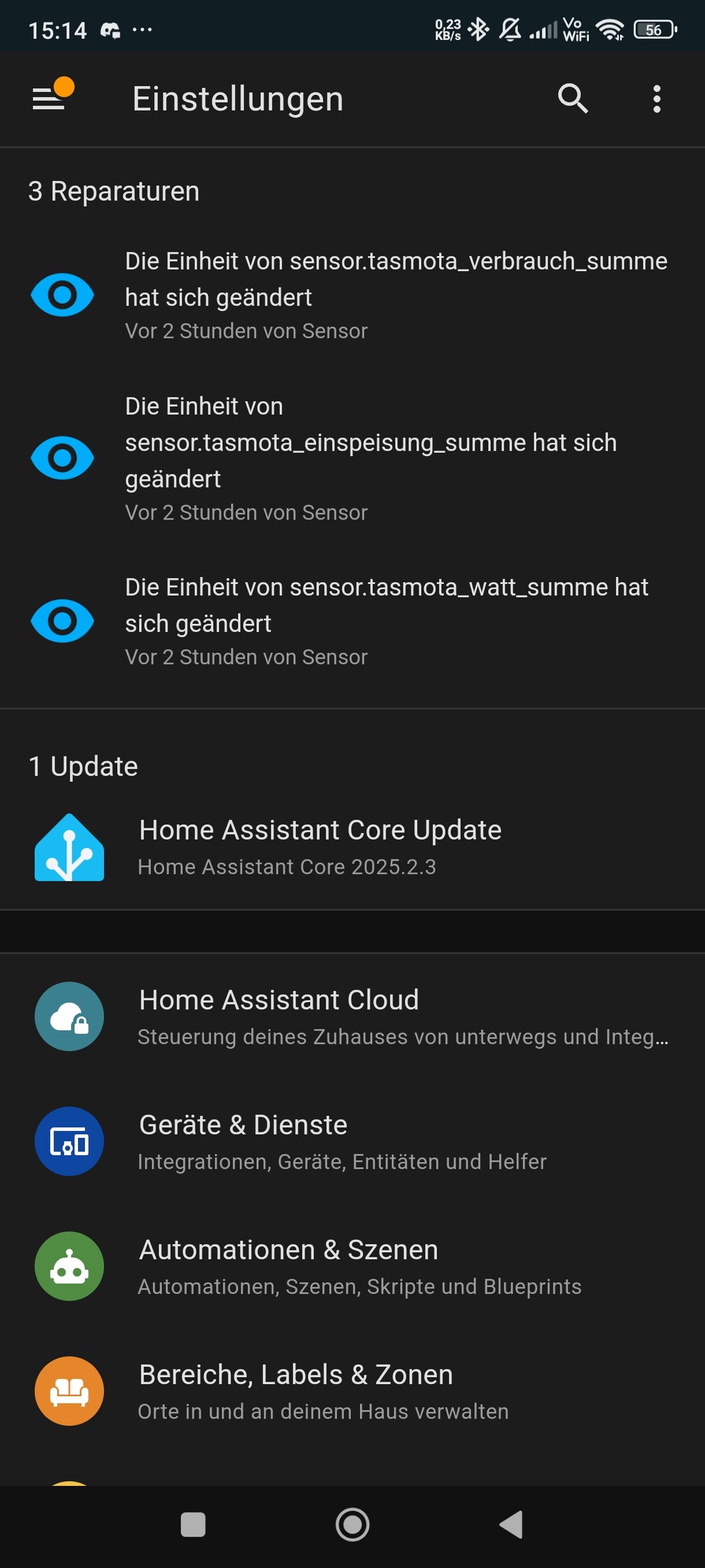

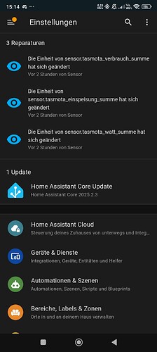

Bei den Einstellungen wird mir aber noch was angezeigt vielleicht liegt es daran?
Also die Meldung dürfte kommen weil Du bei Deinen vorherigen Versuchen einen Fehler gemacht hast und scheinbar gar kein unit_of_measurement: definiert hattest. D.h. das musst Du auf jeden Fall korrigieren lassen.
Zumindest dürften jetzt die Eintragungen in der configuration.yaml schon mal eingelesen worden sein, denn ansonsten hätte es ja nicht diese Meldung gegeben. Trotzdem hätte jetzt eigentlich der Sensor sensor.tasmota_einspeisung_summe: zum einfügen erscheinen müssen, denn eigentlich müssten die customize-Einträge in der configuration.yaml jetzt korrekt sein.
Aber so langsam wird es auch für mich schwierig nachvollziehen zu können was jetzt genau bei Dir Sache ist, ohne selber vor der Kiste zu sitzen. :slightly_smiling_face: Ich würde vorschlagen das Du erst einmal diese angebotene Korrektur machen lässt und dann noch einmal alles überprüfst und HA auch mal neu startest. Eigentlich sollte/müsste das so funktionieren, oder ich habe ggf. doch noch etwas übersehen. :laughing:
Nachdem ich auf Beheben geklickt haben werden die 2 Sensoren jetzt angezeigt
Sieht jetzt so aus

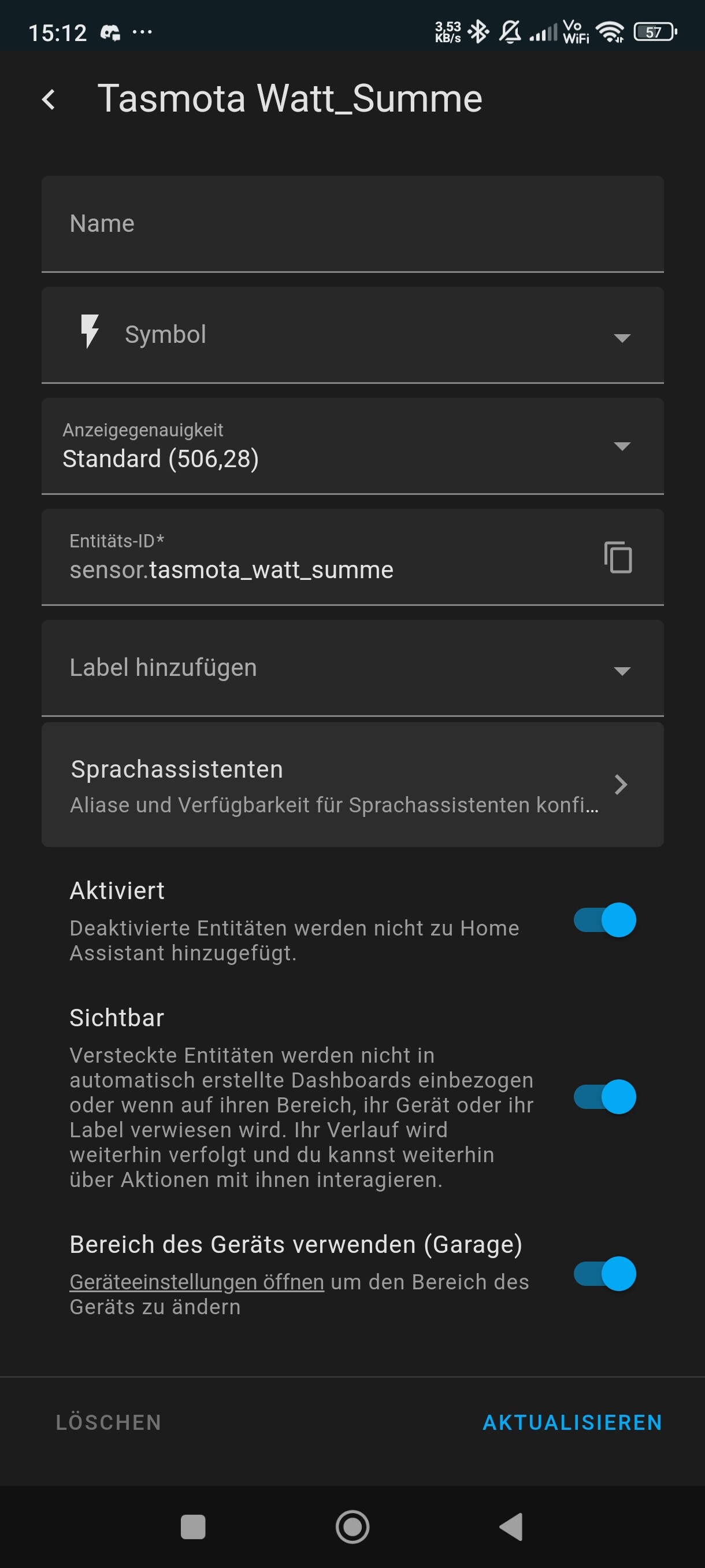

Du bekommst bei den beiden relevanten Sensoren - bei Dir also:
  • sensor.tasmota_einspeisung_summe:
  • sensor.tasmota_verbrauch_summe:
nur Summenwerte und Dein
  • sensor.tasmota_watt_summe:
liefert Dir nur einen Wert zu Deinem momentanen Stromverbrauch des Hauses. Du kannst jetzt ja selber mal versuchen ob Du damit eine HA Automatisierung erstellen kannst, über die dann bei einem PV-Überschuss Dein E-Auto geladen, oder die Klimaanlage eingeschaltet werden kann. :wink: Mit dem Thema HA Automatisierungen musst Du Dich ja dann eh befassen. :slightly_smiling_face:

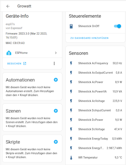

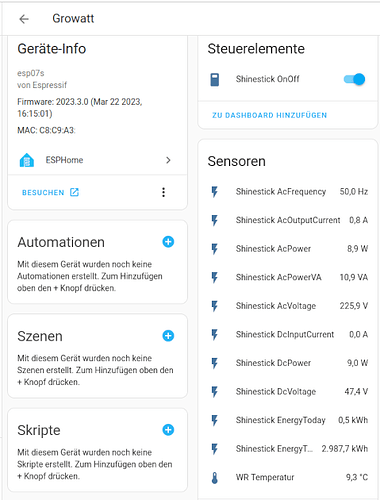

Wenn Dein Growatt WR auch einen USB-Port hat und sich daran z.B. ein Growatt Shine Wifi X nutzen lässt, wäre die Einbindung darüber bei HA eigentlich fast ein “Kinderspiel”. Der Stick kostet rund € 10. Darauf wird dann z.B. eine ESP-Firmware geflasht und schon kannst Du ihn bei HA einbinden.
Mein Growatt WR:
Alternative ging auch eine Einbindung per MQTT-Firmware auf den Stick. Oder ggf. auch - je nach Growatt WR Modell - eine Einbindung per Modbus. Aber zu dem Thema findet man ja auch jede Menge Infos.

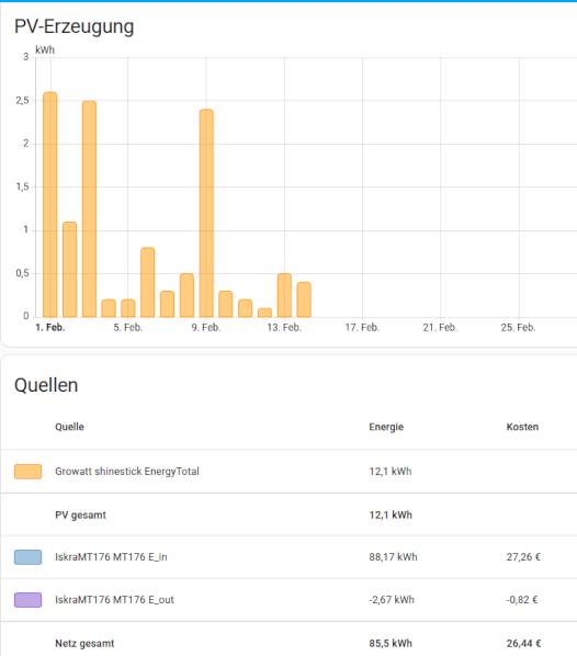

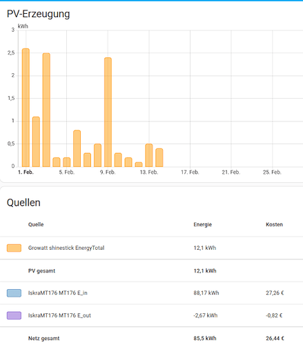

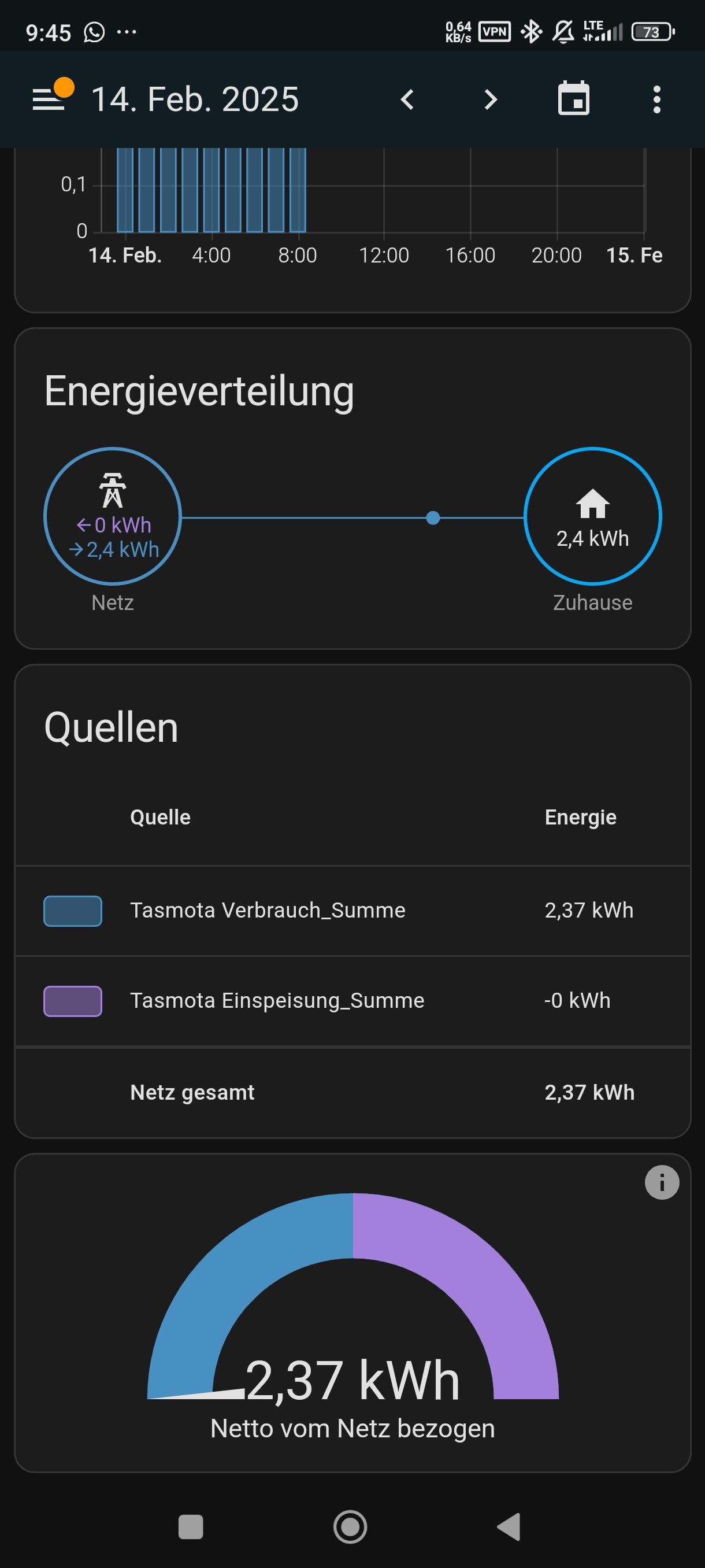

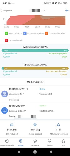

Irgendwie passt das nicht was mir da Home Assistant im Energie Dashboard anzeigt
Ja mein Growatt WR hat USB da steckt auch ein WiFi X Stick drin für die Shine Phone App
D.h. aber auch wenn ich den Stick Flasche kann ich die Shine Phone nicht mehr verwenden?
Das Energy Dashboard zeigt das an was anhand der Werte, die an es geliefert werden, sich berechnen und dann anzeigen lässt. Beispiel von mir hier:
Wenn Du bei dem Energy Dashboard Deine PV-Anlage nicht eingebunden hast und es nur die beiden Zählerwerte gibt, können die Werte der PV-Anlage natürlich auch nicht in die Berechnung mit einfließen.
Abgesehen davon kannst Du Werte die das Energy Dashboard anzeigt natürlich auch nicht mit Werten vergleichen die Dir die Growatt Shine Phone App anzeigt.
