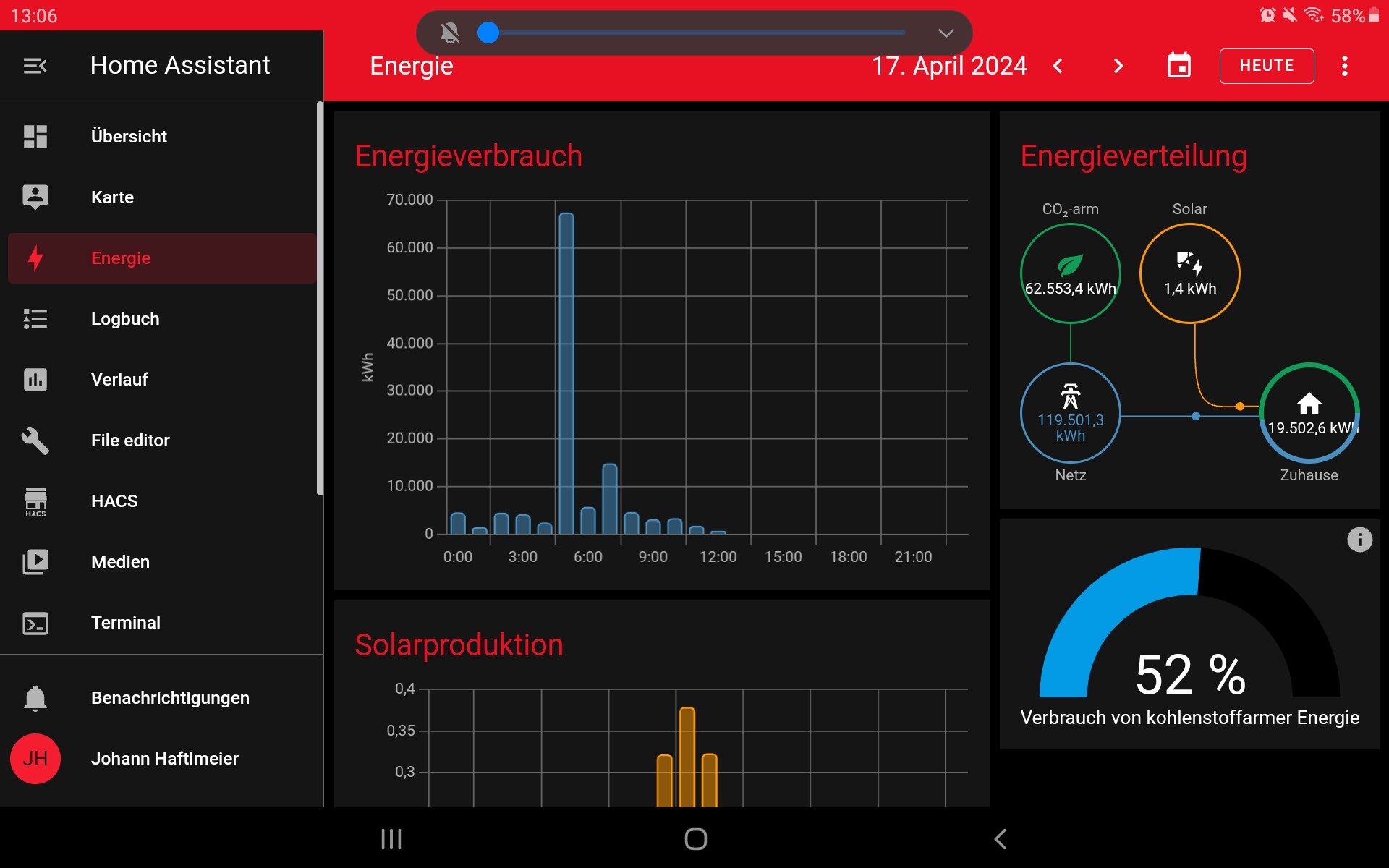

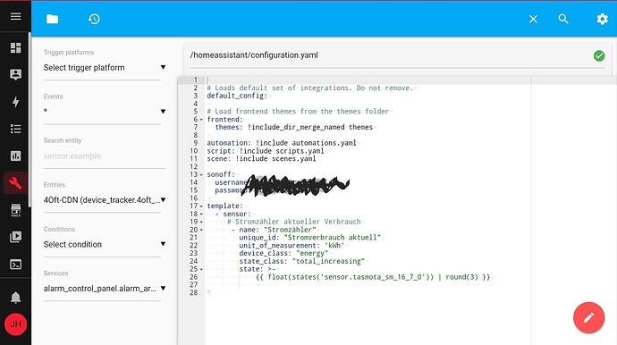

Hallo zusammen, bin wieder mal am verzweifeln. Bin von einem Powerfox Lesekopf, auf Hichi/ Tasmota gewechselt ( Lokal ). Hat soweit alles geklappt. Leider bekomme ich im HA Energie Dashboard meinen Netzbezug nicht richtig angezeigt. kWh Wert wird nicht in 0,… umgerechnet bzw. Angezeigt. Yaml und den Tasmota Sensor, habe ich kopiert…bin leider noch ganz am Anfang was HA betrifft. Würde mich sehr über eine Lösung freuen. Gruß Hans
Der Tasmota-Sensor hat welche Einheit? Watt oder kWh? Wenn er Watt als Einheit hat, musst du diesen mit Hilfe des Riemannsummenintegral in kWh umrechnen lassen. Die Forensuche ist da hilfreich.
16_7_0 ist die momentane Leistung in Watt. Der ist hier fehl am Platz.
Entweder wie 73ymw schreibt mit Riemann integrieren
oder:
Du solltest auch einen Sensor mit 1_8_0 haben, der den Netzbezug in kWh ausgibt und im Zweifel auch einen mit 2_8_0 mit der Einspeisung. Je nachdem, was du in deinem Skript angegeben hast.
