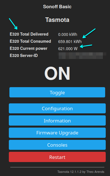

was auch immer ich versuche, ich bekomme den Hichi Lesekopf einfach nicht in das Energyboard. Ich habe das ganze Wochenende gelesen und geschaut…ohne Erfolg.
Wie empohlen habe ich die Entität über eine customize.yaml definiert und sie wird nun unter “Zustände” auch mit energy und kwh angezeigt. In der Statistik gibt es keine Probleme. In der Übersicht und im Verlauf werden mir die Werte und die Kurven angezeigt. Nur das Energyboard findet nichts. Aus Sorge vor einer korrupten Datenbank habe ich Home Assistant heute noch einmal auf einer neuen SD-Karte frisch installiert und alles neu eingerichtet. Ohne Erfolg.

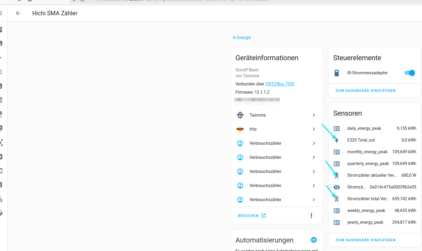

Ich glaube, du gehst viel zu verkopft an die Sache. Was wird dir denn in der Tasmota-Integration angezeigt, wenn du dort auf das Gerät gehst?
Die Entitäten selbst müssten ja zumindest vorhanden sein. Werden denn nach deiner OP die Maßeinheiten dort korrekt ausgegeben?
Falls ja, nimm alles in der customize.yaml weg, was überflüssig ist (und das ist das meiste bei dir).

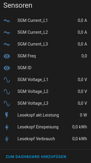

Das reicht, um die beiden Sensoren in das Energy-Dashboard einbinden zu können. Die Angabe von Watt bei “Power” hat bei mir die Maschine eigenständig erkannt.
Hier die Anzeige der entsprechenden Sensoren (die anderen brauche ich zwar eigentlich nicht, aber besser haben als brauchen):

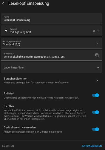

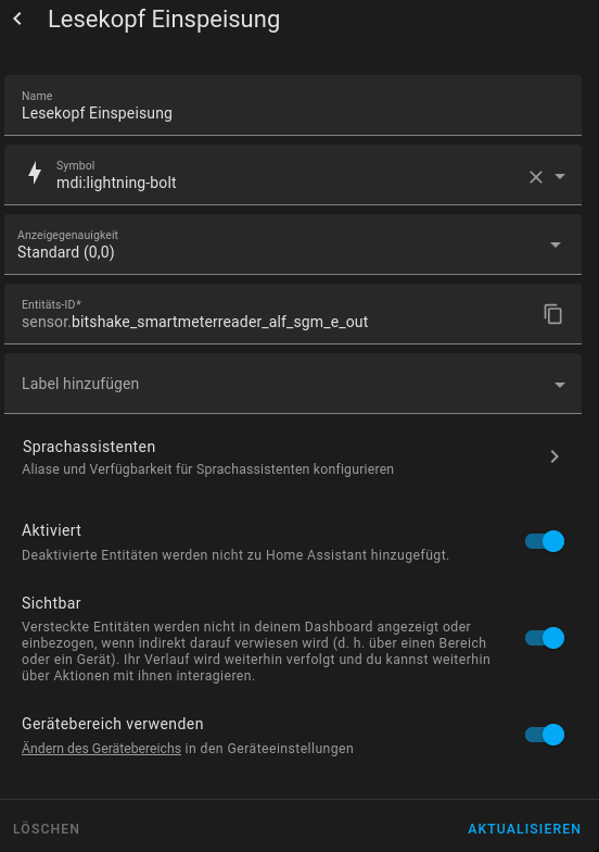

Die Benamung habe ich über die Einstellungen des Sensors geändert:
Eigentlich einfach…

AlfB: In der Tasmota-Integration werden mir alle Entitäten mit den richtigen Werten angezeigt. Ich versuche das mal. Danke.
