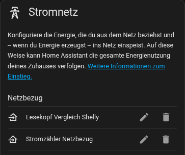

Du hast doch jetzt im Energiedashboard unter “Netzbezug” zwei Sensoren eingebunden, oder? Bei mir ist das aus “Gründen” im Moment auch so (ich hatte da eine blöden Fehler gemacht, werde aber Ende des Jahres einen von beiden rausschmeißen). Sieht so aus:
Kannst du den “neuen” nicht einfach wieder herausnehmen? Oder hast du den nativen Sensor vom Shelly genommen? Der ist bei Einsatz einer PV-Anlage in der Tat leider totaler Murks.

  1. Was passiert, wenn du den neuen wieder herausnimmst?
  2. Was spricht dagegen, den neuen wieder herauszunehmen?
wenn ich den neuen wieder rausnehme fehlen mir die vergleichenden werte zwischen Solarproduktion und Strom-Einkauf.
OK, ist bei mir nicht so. Bei mir habe ich für die Solarproduktion einen eigenen Sensorwert (und ich denke auch, dass das bei deiner Anlage so sein müsste). In Kombinaton mit dem oben gezeigten Sensorwert (und natürlich noch ergänzt um den Einspeisungssensor) wird das Energiedashboard korrekt befüllt und die Verbrauchs-/Erzeugungswerte korrekt errechnet.
Aber wenn das bei deiner Anlage nicht so ist und du auch den Shelly nicht mehr brauchst, wäre es in der Tat sinnvoll, einen neuen Sensor zu bauen, der den alten (der ja auch ein selbstgebauter Sensor ist, wenn ich es richtig verstanden habe) dann anstelle des Shelly füttert. Alles natürlich nur dann, wenn es mit dem Umbenennen nicht klappt.
