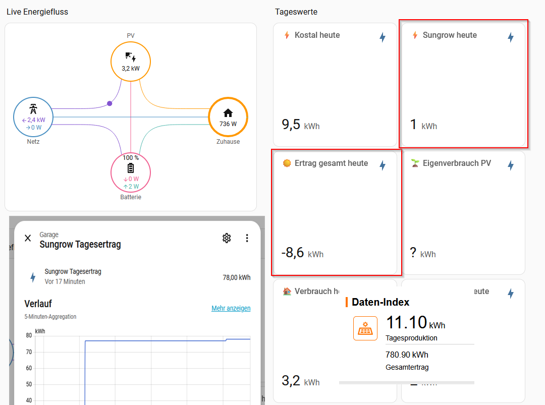

Wie ihr jetzt seht, sieht die Statistik einfach falsch aus. Der Tagesertrag liegt bei 78. Dürfte aber nur bei 10,6 kWh liegen.
Die AI meint, ich solle bis morgen warten. Durch den stat_type: change werden die Werte heute Nacht um 00:00 Uhr auf 0 gesetzt. Das wurde mir aber gestern auch schon gesagt.
Die Statistik (Ausreißer) zu verändern, hat auch nichts gebracht. Langsam bin ich mit meinem Latein am Ende und frage mich, was und wo ich etwas falsch konfiguriert habe.
Könnt ihr den Fehler eingrenzen und mir helfen?

Ich glaube ich hatte die register falsch gesetzt. Laut mkaiser sind diese mit - 1 zu mbpoll in die config zu schreiben.
Ich warte den morgigen Tag ab und dokumentiere die Lösung, oder aber wir müssen weiter forschen :face_with_diagonal_mouth:
