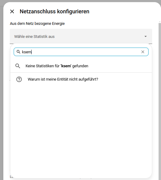

Desweiteren habe ich versucht das Energie Dashboard einzurichten mit den Entitäten aus dem Modbus vom KSEM ich kann die Zustände sehen, aber nicht in das Energiedashboard einfügen, da werden die nicht angezeigt. Weiss jemand warum das so ist?

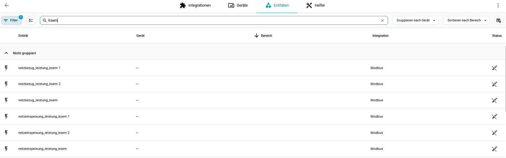

Ich hab hier mal den Code aus der modbus.yaml. Wie schon geschrieben kann dort keine Entität vom KSEM gefunden werden.
Im Bereich Entitätrn kann ich die aber alle finden. Es werden auch Werte angezeigt.
Vielen Dank.
