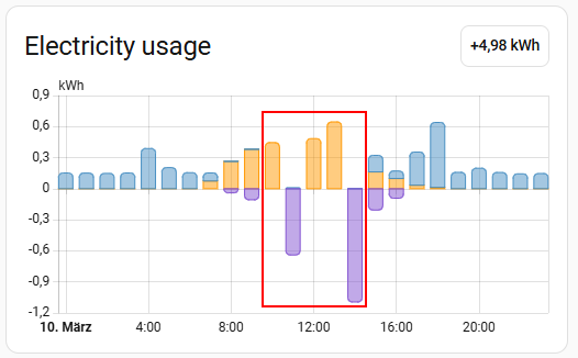

Hallo zusammen, ich habe seit einiger Zeit ein seltsames verhalten im Energiedashboard.
Ich nutze einen ShellyPro3EM um meinen Hausverbrauch zu messen. Aus dem Leistung-Wert (sensor.shellypro3em_xyz_leistung) errechne ich mir innerhalb von HomeAssistant, mittels zwei Helfer den “Power Netzbezug” und “Power Netzeinspeisung”. Diese neuen Helfer füge ich dann im Energiedashboard ensprechend hinzu. Weiterhin habe ich zwei Balkonsolar-Anlagen die ich ebenfalls im Energiedashboard eingefügt habe.

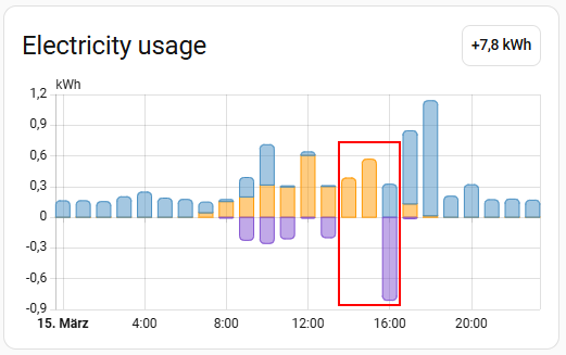

An einigen Tagen (siehe Snapshots) habe ich zu unterschiedlichen Zeiten große Ausreißer in der Darstellung. Als ob dort irgendwas falsch übertragen/verrechnet wird?
bsp. 10.03.2026
bsp. 15.03.2026

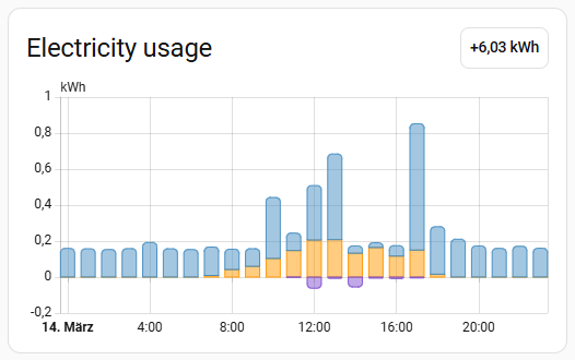

Normales Verhalten - bsp. 14.03.2026
**Power Netzbezug**
 {% if states(‘sensor.shellypro3em_xyz_leistung’) | float(0) >= 0 %}
 {{(states(‘sensor.shellypro3em_xyz_leistung’) | float(0)) | round (3) }}
 {% else %}
 {{(states (‘0.0’) | float(0)) |round(3) }}
 {% endif %}
**Power Netzeinspeisung**
 {% if states('sensor.shellypro3em_xyz_leistung') | float(0) < 0 %}
   {{(states('sensor.shellypro3em_xyz_leistung') | float(0))*-1 | round (3) }}
 {% else %}
   {{(states ('0.0') | float(0)) |round(3) }}
 {% endif %}
