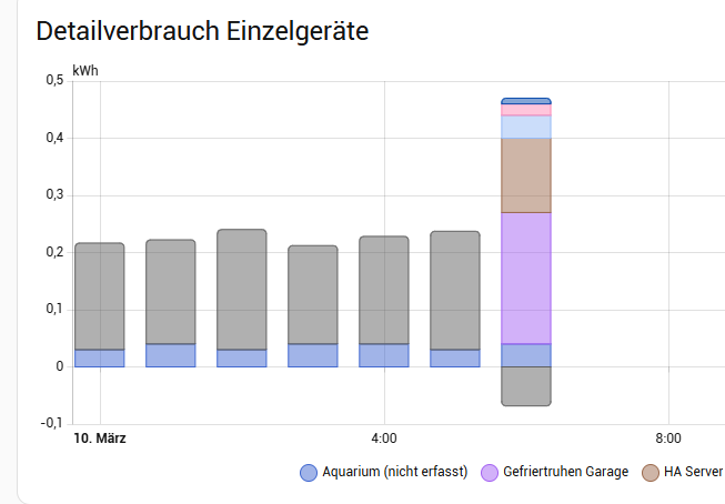

Nun ist es seit ein paar Nächten so, dass nur der Verbrauch eines Gerätes in der Statistik auftaucht. Ab 06:00 Uhr kommen da die Werte der anderen Geräte auf einen Schlag dazu.

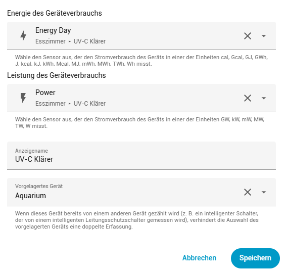

Was mich wundert ist, dass beim Verbraucher “Aquarium” plötzlich “nicht erfasst” n Klammern dahinter steht. Ich hatte ein Gerät konfiguriert, welches das Aquarium als vorgelagertes Gerät hat.

Ich habe gerade festgestellt, dass die neuen Steckdosen (Sonoff, S60 WLAN) ab 0:00 Uhr keine Statistikdaten mehr aufzeichnen. Erst wenn ich in der SonoffLAN Inegration auf “Neu laden” klicke, kommen die Werte. Habe die Integration von “auto” auf “local” umgestellt.
Ich vermute, dass es mit der Sonoff Cloud zusammenhängen könnte.
