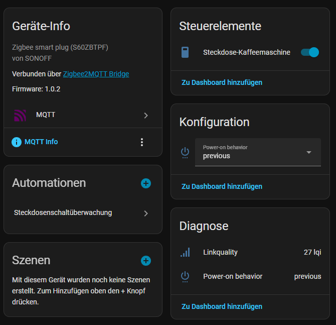

Mein Lieblingsthema ist meine Kaffeemaschine. Ich hatte dort einen Aqara Stecker mit “Summe vermacht” Sensor. Der hat irgendwann einfach aufgehört zu zählen. Da ich gerade mehrere SONOFF S60ZBTPF installiert habe, habe ich den einfach ausgetauscht. Der Sonoff hat aber dann auch aufgehört zu zählen. Zurücksetzen hat nichts gebracht. Da ich sonst im Internet nichts gefunden habe, habe ich der ChatGPT Anweisung gefolgt und statt dem “Summe verbraucht” Sensor selbst aus dem W Sensor einen kWh Wert berechnet. Dieser hat nun aber gestern einfach 20 kWh Verbrauch in 5min gemessen und mir jetzt wieder die Statistik kaputt gemacht. Über die Statistik aus den Entwicklertools habe ich den Ausreißer erfolgreich entfernt, aber in Grafiken wird der Wert immernoch angeben. Mehrere Neustarts habe ich natürlich gemacht.

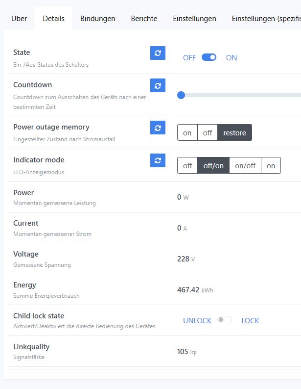

Was den Sonoff S60ZBTPF Plug betrifft und dem was Dir ChatGPT dazu bzgl. “Summe berechnen” gesagt hat, kann ich nur sagen das Du Dir dies hättest sparen können. :laughing: Eigentlich liefert so gut wie jeder Zigbee Plug von Haus aus einen Leistungswert in Watt und einen Energieverbrauchswert in kWh. Also so etwas:

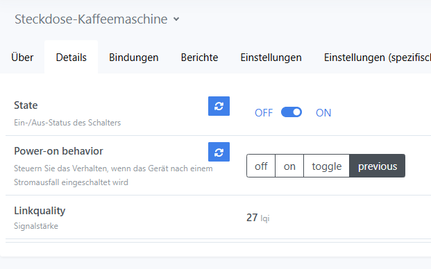

Leider trifft das auf den S60ZBTPF wohl nicht zu, da es mit dem von Anfang an Probleme gab und er - zumindest unter Zigbee2MQTT - entweder gar keine Werte, oder immer nur Quatsch geliefert hat. Infos dazu findest Du z.B. in diesem Beitrag:
Ob es inzwischen eine Firmware-Version für den S60ZBTPF gibt, bei der Sonoff das Problem ggf. beheben konnte, weiß ich nicht. Auch weiß ich nicht wie es mit dem S60ZBTPF aussieht wenn man ihn über ZHA bei HA eingebunden hat. D.h. danach musst Du dann selber mal suchen/forschen. Je nachdem was dabei dann herauskommt kannst Du Dir dann ja überlegen ob Du die S60ZBTPF noch weiter nutzen willst, oder Dir ggf. besser Plugs besorgst die nicht solche Probleme haben/machen. :slightly_smiling_face:
