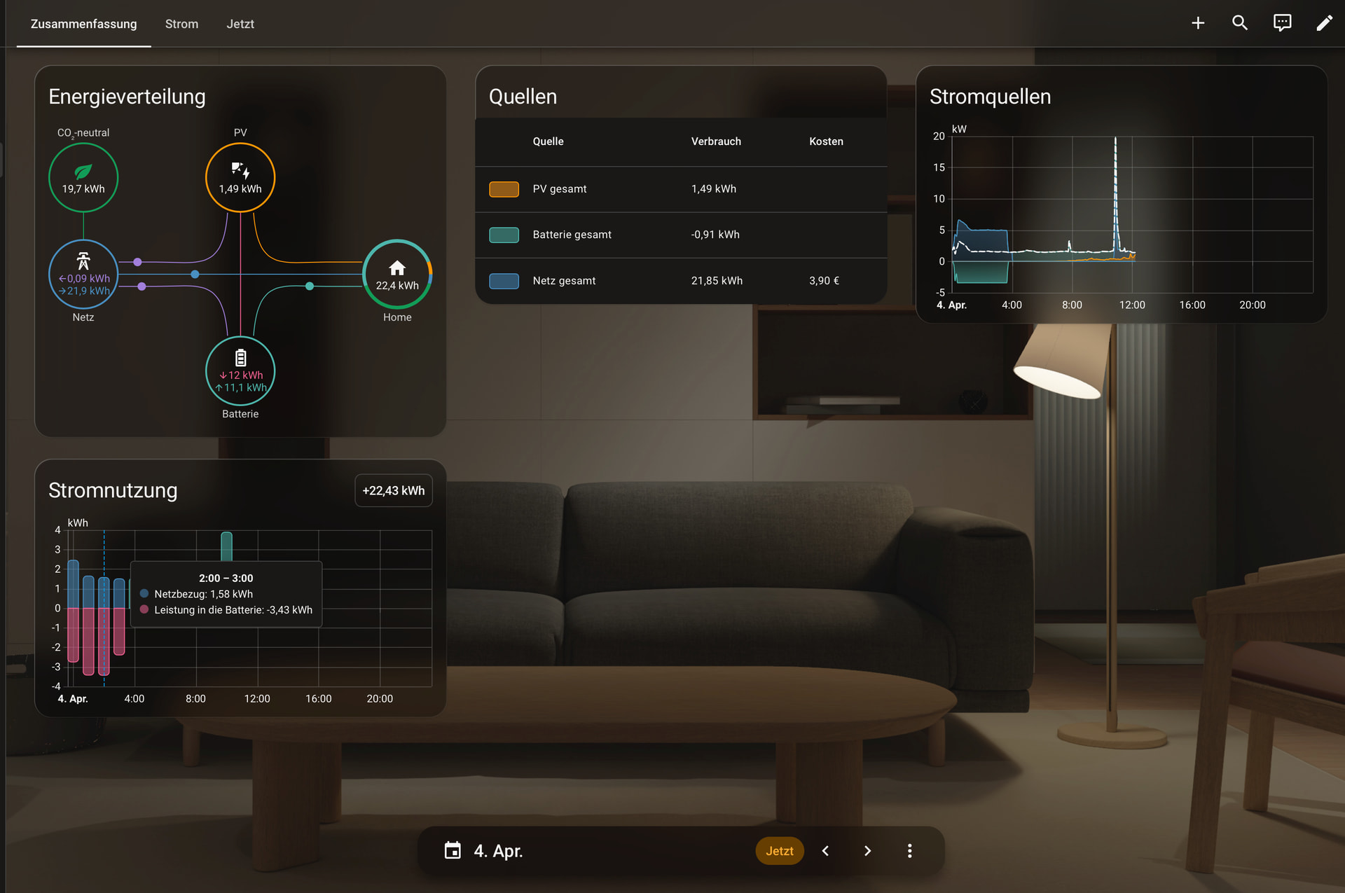

ich habe ein Problem mit der Darstellung in meinem Energiedashboard. Ich lade meinen Akku nachts (zwischen 00:00 und 05:00 Uhr) zu günstigeren Tarifen aus dem Netz.
In der Lade-Statistik wird dieser bezogene Strom jedoch nicht aufgeführt – dort sehe ich lediglich den normalen Hausverbrauch. Interessanterweise ist die Darstellung in der Stromquellen-Ansicht korrekt.
Hat jemand eine Idee, ob hier ein Konfigurations- oder ein Darstellungsfehler vorliegt? (Siehe Screenshot)
Vielen Dank vorab!
Dann stimmen deine Zuordnungen nicht. Bei Stromquellen wird die Leistung (W/kW) angezeigt und in der Energieverteilung die Energie (Wh/kWh). Vielleicht einen Sensor nicht oder den Falschen eingetragen?

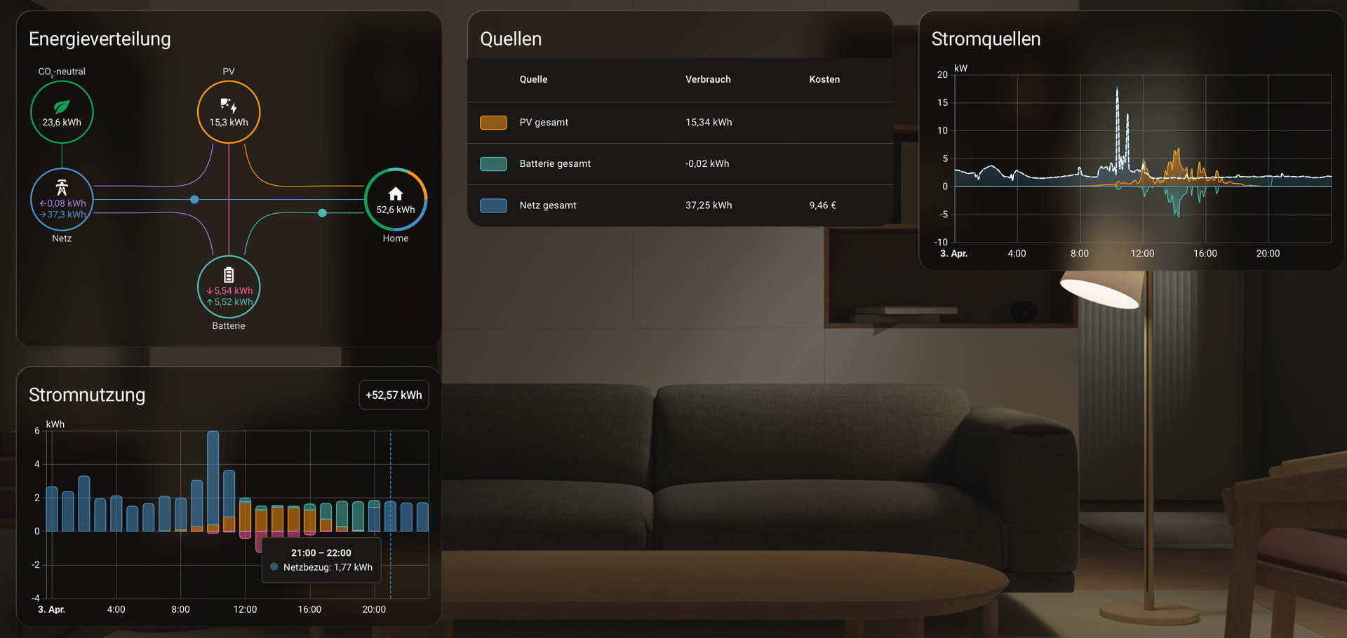

Seltsam ist: Sobald der Strom regulär verbraucht wird, passen alle Werte. Nur bei der manuell gestarteten Netzladung gibt es Unstimmigkeiten. Hier ist zum Vergleich ein Bild von gestern – da sind die Werte innerhalb der jeweiligen Stunden noch korrekt.
