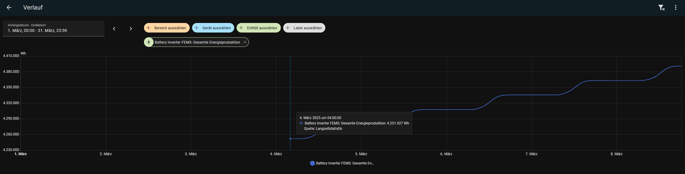

Seit einer weile Löscht HA die Statistiken des Energie Dashbordes. Ich versteh nicht warum. Das is seit mitte ende Dezember so. Muss man in HA irgwas einstellen oder kam Patches die das beinflussen?
Es kann ja nicht sein das diese einfach gelöscht werden
Hier sieht man, wann es passiert ist.

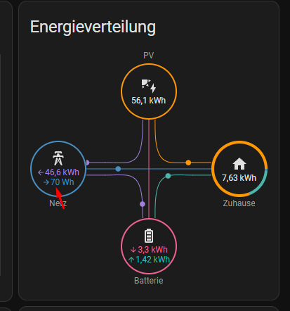

Ich hab einen neuen Fehler im Dashboard. Der Strom Bezug zeigt falsche werte an. Kann ich das beheben?
Was ist daran genau falsch?
Rein rechnerisch stimmt es.

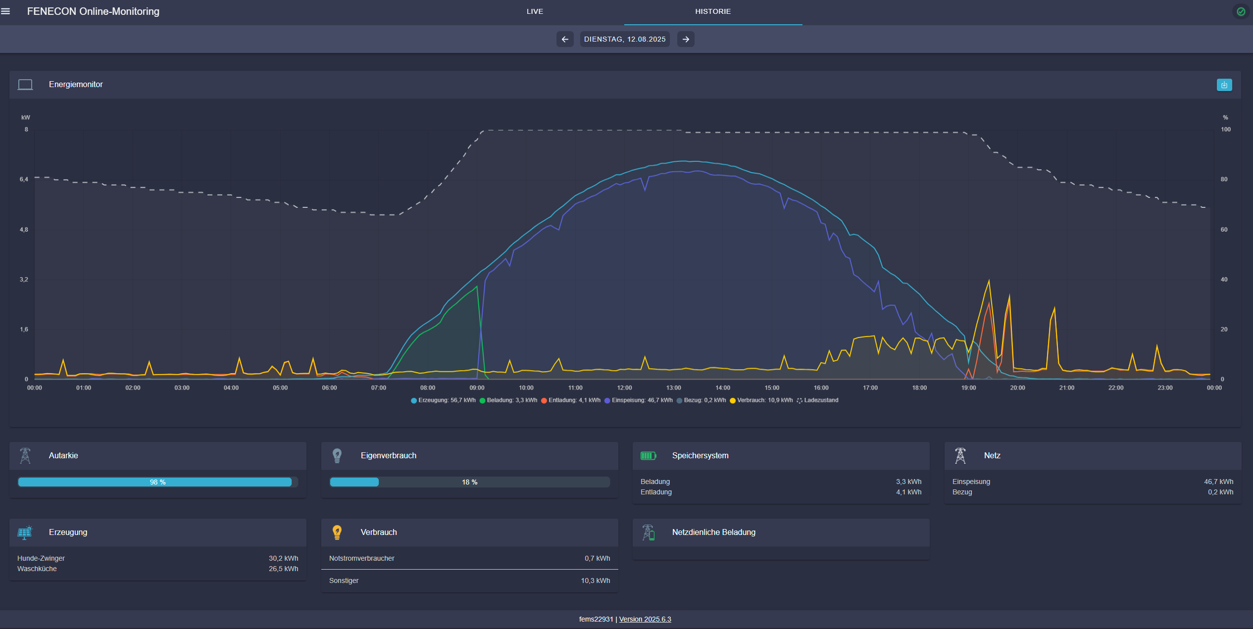

naja das wäre ja der Bezug aus dem netz und ich beziehe nicht diese menge aus dem Netz.
Die Differenz von 130Wh (HA = 70Wh / FENECON = 200Wh) ist doch quasi “nichts”, könnten irgendwelche Rundungsfehler, auf beiden Seiten, sein.
Das denke ich auch. Ob nun 70 Wh oder 200 Wh, das wird man nicht so exakt messen und abbilden können.
Ich denke auch ein gewisser Bezug wird immer da sein. Die Anlage reagiert ja nicht in Echtzeit auf die Belastung. 60Wh hatte ich heute auch, aber das ist ja alles so gut wie nichts
