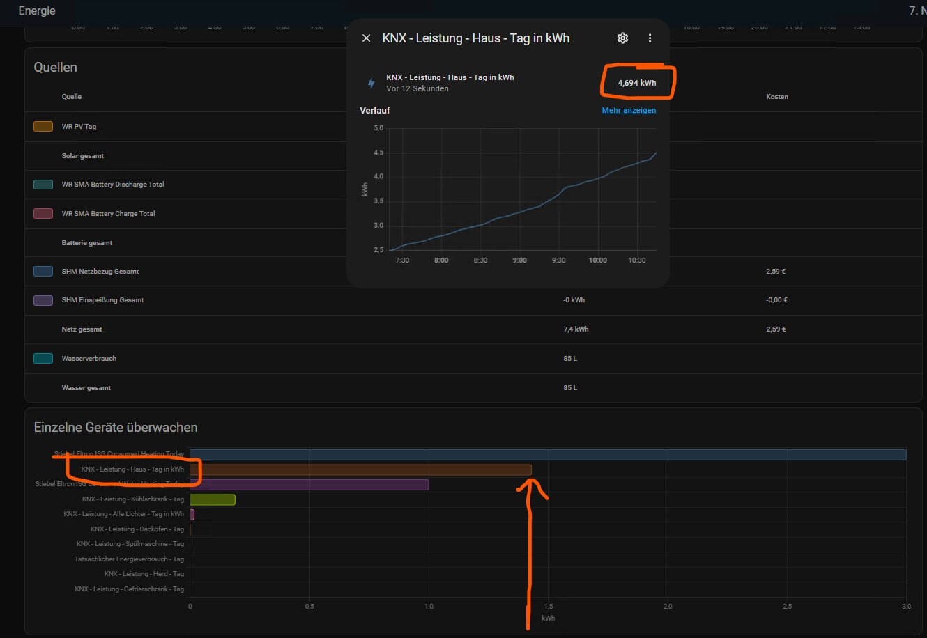

Ich habe bei Geräte, das Problem, dass mir manche Werte falsch angezeigt werden. Dies passiert nicht bei allen Entitäten aber ich finde leider nicht heraus warum. Evtl. ein Bug oder kann mir jemand ein Tipp geben?
Im Bild seht ihr 4,694kWh der Entität aber der Wert in der Grafik liegt bei 1,4.
Kanns ich das jmd. erklären?
Das Problem ist, dass du einen Tageswertsensor genommen hast. Das Energie Dashboard arbeitet mit absoluten Werten, also immer mit den Gesamtwertsensoren und errechnet sich aus den Differenzen dann den Tagesverbrauch selber.
In dem Fall ist es bei den Geräten also besser einen Gesamtwertsensor zu nehmen und nicht einen Tageswertsensor, welcher um Mitternacht auf 0 gesetzt wird oder sollte das nicht keinen Unterschied machen?
