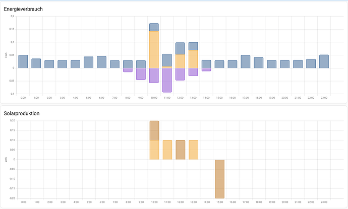

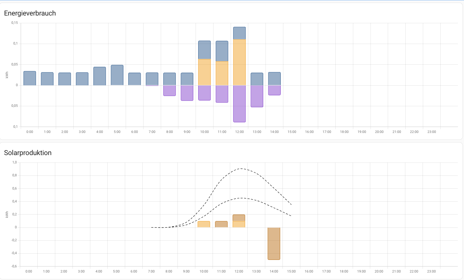

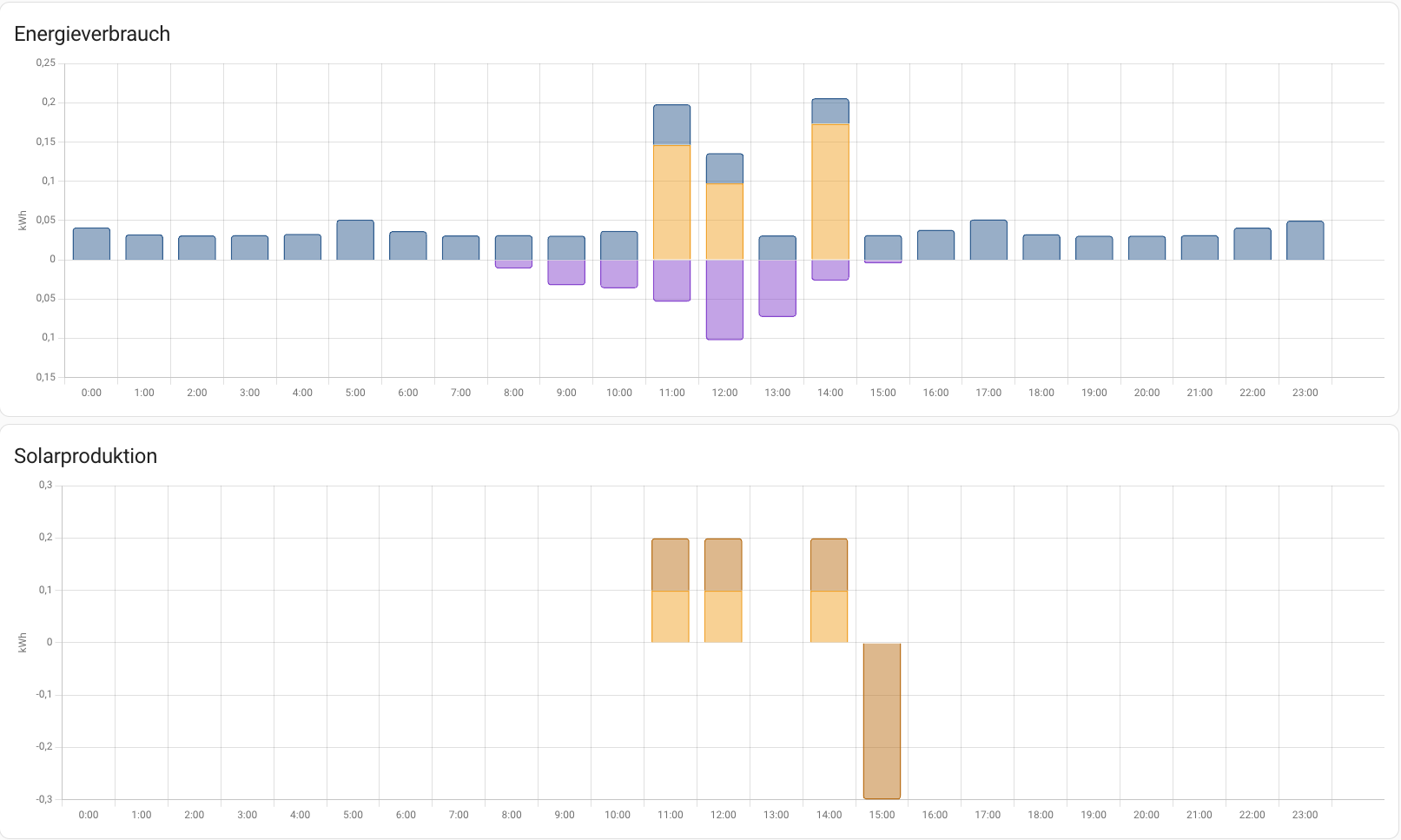

mir ist aufgefallen, dass mein Energie Dashboard falsche bzw. überhaupt keinen Werte anzeigt, wenn es z.B. um die Angaben von meinem BKW geht.
Anbei einmal Screenshots vom 16.12. - 18.12.
Kann mir jemand sagen was da mit der Anzeige los ist?

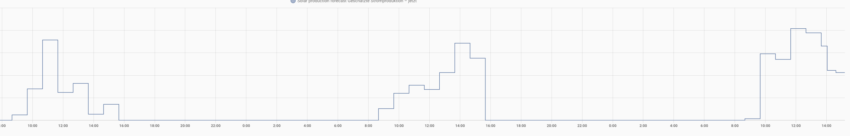

Im Verlauf ist ( Bild 1 ) ist klar zu erkennen dass alleine heute bei klarem Wetter die Ausbeute gut war aber in der Verbrauchsübersicht 13-14 Uhr kompletter Ausfall.

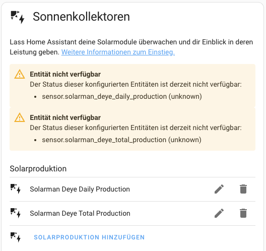

Wie bekommst du denn deine Werte ins HA? MQTT oder irgendeine Integration?
Ich ziehe mir die Daten für Solar über die Solarman Integration, habe gerade festgestellt, dass diese nun (unknown ) deklariert ist, obwohl ich keine Veränderungen vorgenommen habe.
Bildschirmfoto 2023-12-18 um 15.45.26
Die greift doch dafür Daten aus der Cloud ab, oder? Vielleicht würde nicht oder zu spät an die Cloud gemeldet?
